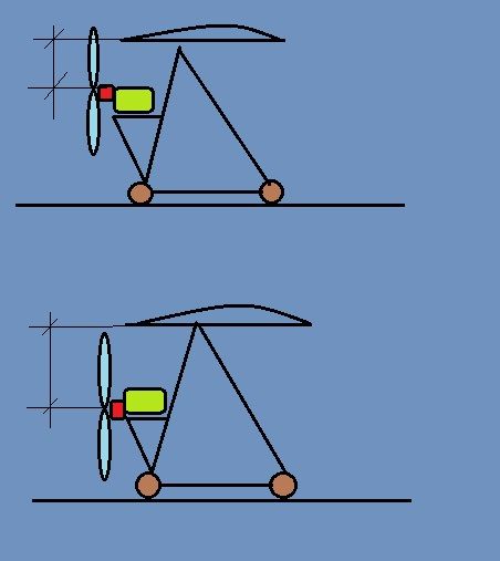

Скажите коллеги - высота приложения тяги винта - повыше - ближе к плоскости крыла или пониже - ближе к шасси - влияет ли на толкающие усилия, возникающие на крыле и на скороподъемность? Ну и скорость тоже? В итоге - дельталет с более высоким расположением оси винта будет обладать лучшими ЛТХ, чем допустим с низким? Ибо в случае низкого расположения - тяга будет не сколько тянуть крыло, а сколько обеспечивать прокачку телеги. А это - вредное явление. Ощущение, что для лучшего полета надо повыше. С другой стороны - может несколько будет выше ЦТ телеги и немного похуже управляемость?

Влияет не столько расположение самой ВМГ, сколько направление вектора тяги .

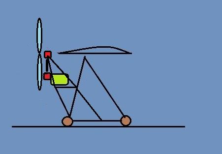

Земля - считайте бесконечность. То есть непреодолимое препятствие и к тому же переменное. Нельзя везде канав накопать и садиться/взлетать очень точно. А вот килевая имеет конец. И в теории при помощи 2-х угловых редукторов можно сместить винт таким образом, что его законцовки лопастей смогут быть выше, чем килевая. Ну естественно назад тоже хорошо сместить, чтобы не задевал заднюю кромку крыла, кончики лат с тесемками.

Достоинство дельтаплана/дельталёта в его простоте. Не надо его усложнять.
Зачем вы это рисуете? На первой ямке - лицом в землю.
При такой установке винта неоходим расчет противодействущего вв, в переди крыла, с отбором мощности от второго редуктора, желателно с пневмораскруткой
не, не будет
при установившимся полете ось винта не должна быть заметно выше центра сопротивления аппарата
(где то между крылом и телегой). Иначе возникнет пикирующий момент от тяги винта и придется толкать ручку
ничего ужасного в прокачке нету, механизм перебалансировки, в установившимся полете, сводит прокачку к минимуму

Если вектор тяги высоко, то аппарату труднее отрываться от полосы т.к. высоко расположенная ось винта создаёт прижимающий момент на переднем колесе.
(рычаг то длиннее)
Зато винт не сосёт в себя мелкий мусор и камушки с полосы на разбеге.
А ещё я заметил, что в таком варианте выше скороподъёмность, но это было на моей телеге с коротким пилоном, у меня тогда ручка трапеции задевала коленки.
(килевая у меня обрезана и винт не достаёт до килевой, хотя кончики лопастей были намного выше килевой)
Потом я пилон удлинил, крыло поднялось над винтом и скороподъёмность упала примерно на 1м/с. 😭
Это очень много, я даже пожалел, что поднял крыло, но летать с ручкой задевающей коленки просто опасно.
Я думаю прибавка была за счёт того, что низкое крыло направляло поток воздуха на винт и он давал больше тяги.
А потом я ещё перевернул редуктор и ось винта опустилась намного ниже - аппарат стал охотнее отрываться от полосы, но уже на песчаные полосы я стараюсь не садиться.
Кроме того, я игрался с наклоном вектора тяги и опытным путём выяснил, что наилучшая скороподъёмность при наклоне оси (вниз на переднее колесо)
достигается при величине 10 градусов.
А наилучшая экономичность в горизонте при 15 градусах.
Это нелогичные показатели, но факты упрямая вещь - на 15 градусах обороты в горизонте примерно на 200 меньше.
Однако я оставил угол 10 градусов. Мне скороподъёмность важнее.

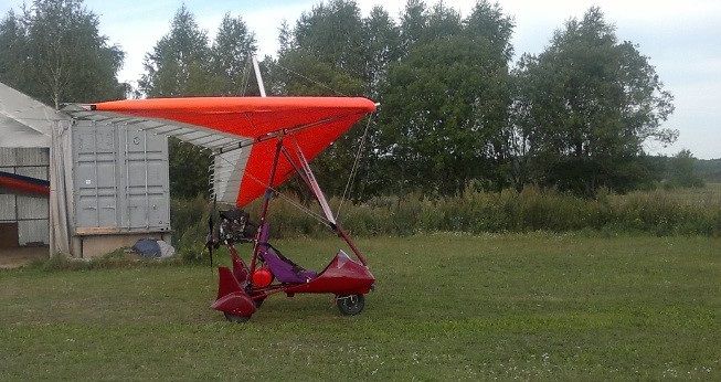

Кстати - передний обтекатель явно улучшает аэродинамику дельталета? В любом случае? Ведь растет и мидель дельталета - а это не гуд. Выгодно наверное делать обтекатель максимлально "сжатым" - буквально по ширине своего тела в области таза? Например на "Форсаже" боковые "ушки" не нравятся... Нелепо смотрятся. Зато куда лучше "Aeros".
Абсолютно.
В начале 90-х сделали на Диван обтекатель из люльки от Явы. На крейсерском режиме скорость возросла на 5 км/ч.
Возрастание скорости на крейсерском режиме не есть показатель. Потому как скорость весьма проблемно точно фиксировать (зависит от множества факторов - в том числе от правильной установки ПВД). К тому же скорость растет при увеличении загрузки дельталета. Явный показатель - более пологая траектория планирования при отключенном двигателе или на двигателе с холостыми оборотами. Ну или выбрать некую оптимальную скорость снижения - 60км/ч. В случае с обтекателем - будет допустим -2,3м/с - вертикальная скорость. А без обтекателя -2,5м/с. Надо кстати на своем дельте записать на gps трекер траекторию планирования. Он с обтекателем.
Не удивительно. Люлька от Явы тяжелая, а балансировочная скорость дельты растет с ростом веса.

Если бы мы целиком люльку привинтили, то да. А мы с неё сняли колесо и всю железную лабуду, и от самого корпуса отпилили половину. Кстати , мой друг, летавший на ЭР КРЕСЬЁНЕ с оптекателем и без , тоже заметил прибавку скорости в 10 км/ч.
