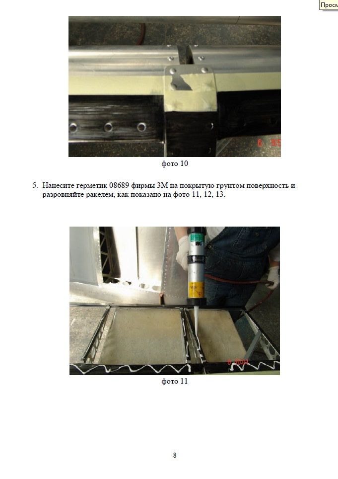

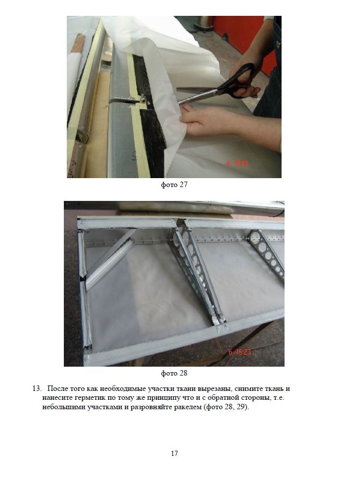

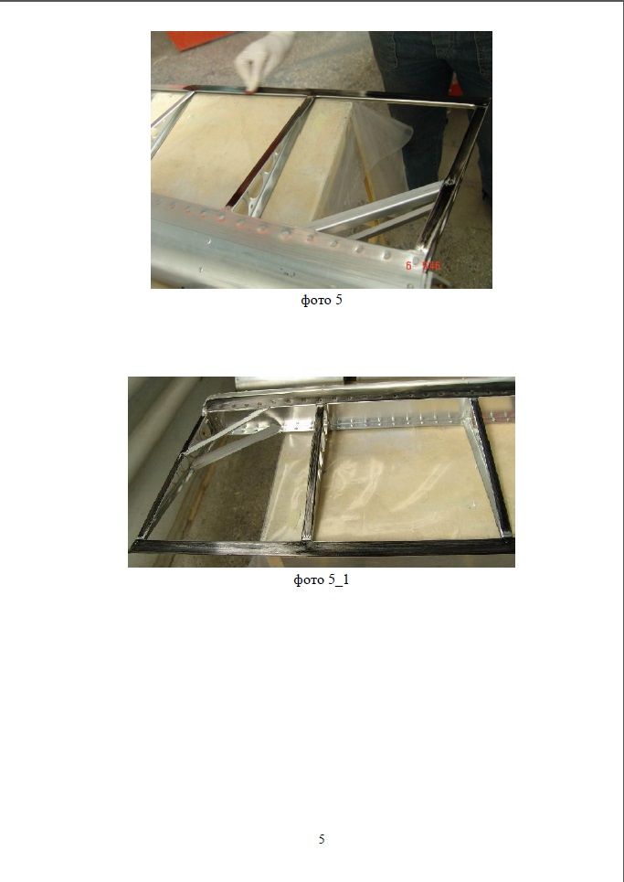

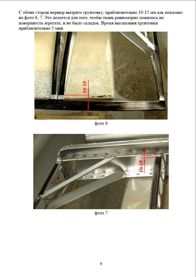

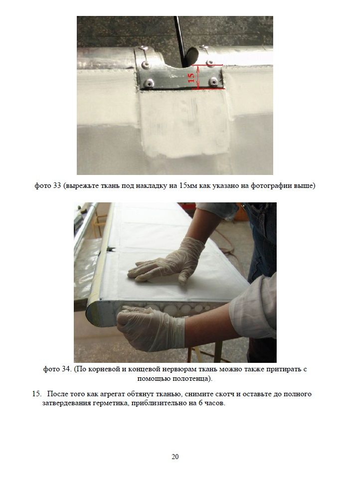

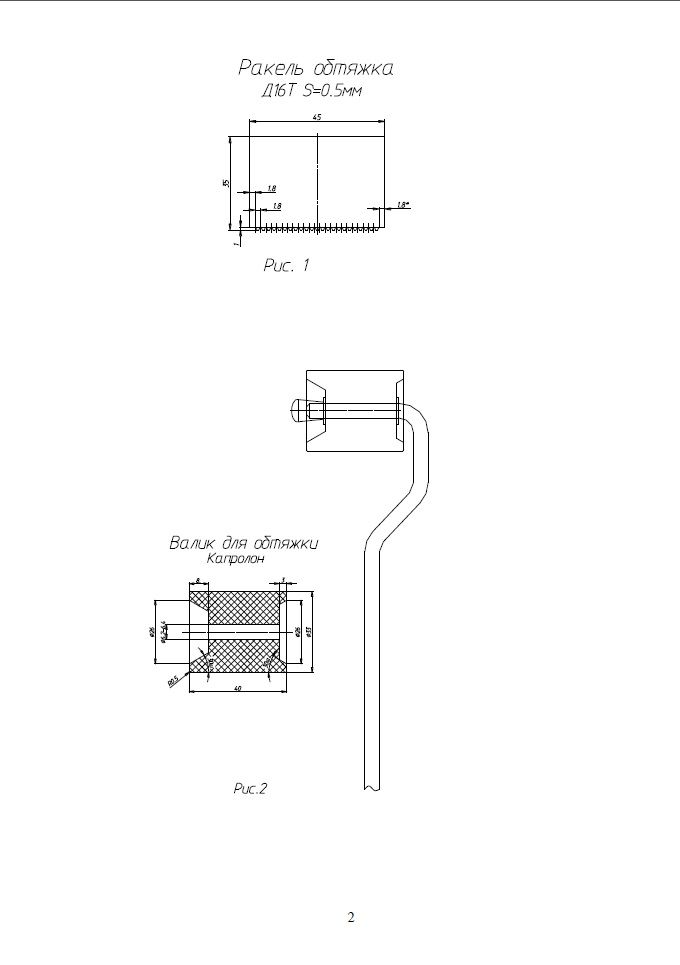

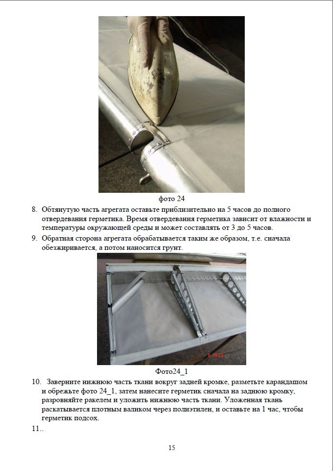

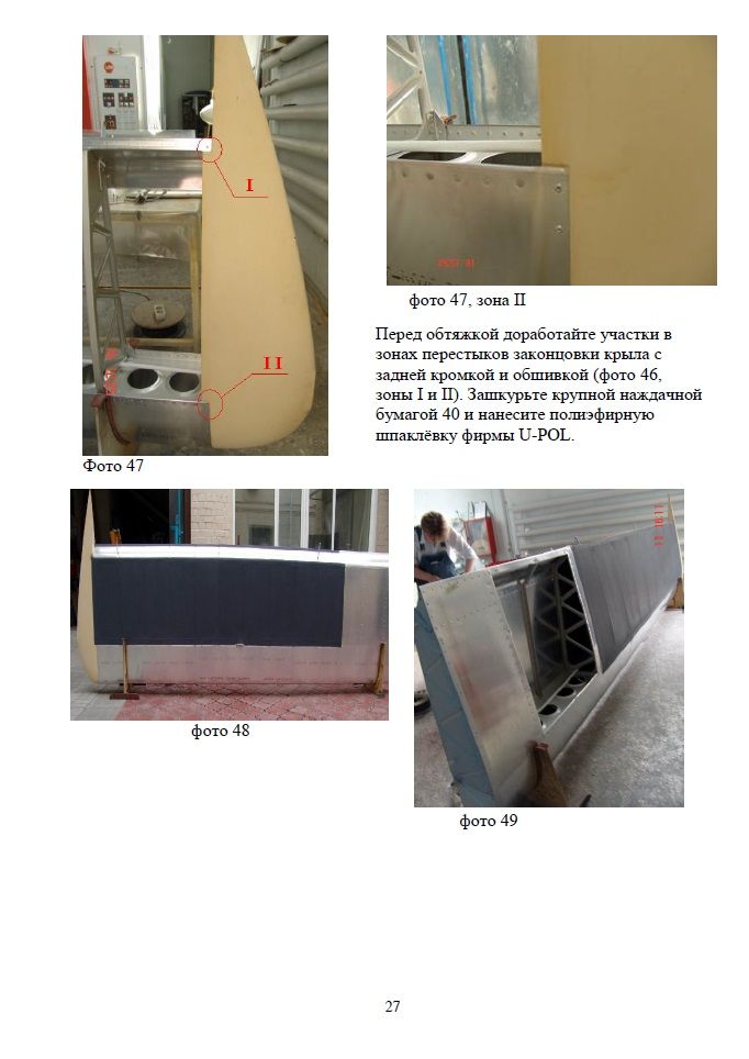

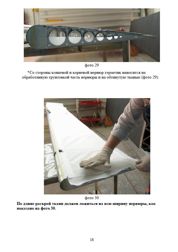

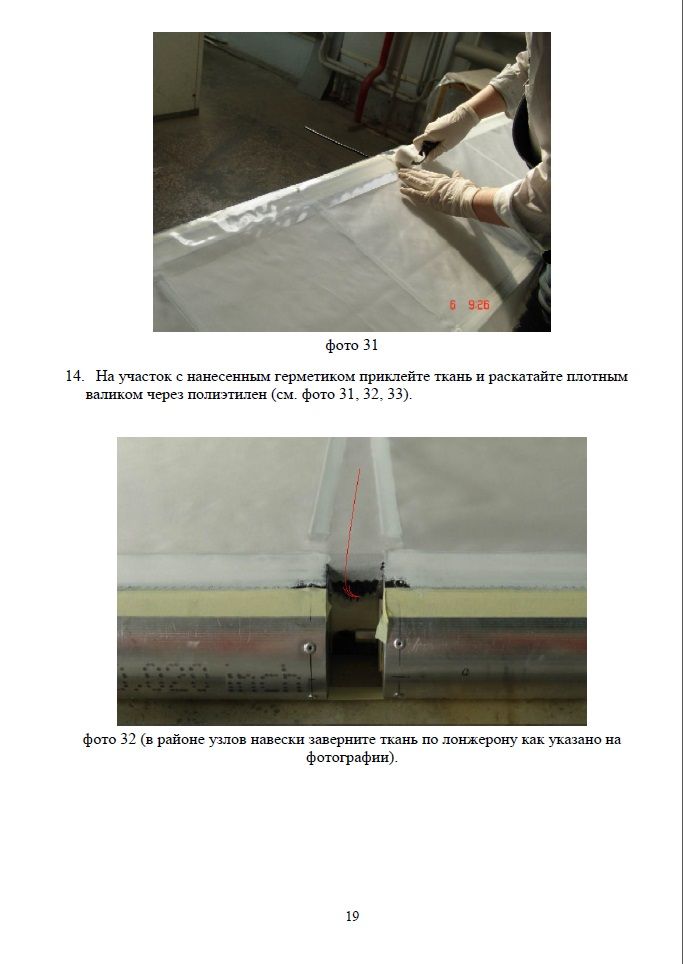

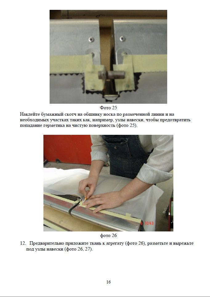

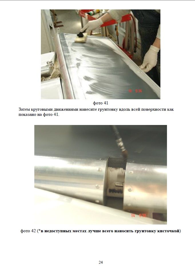

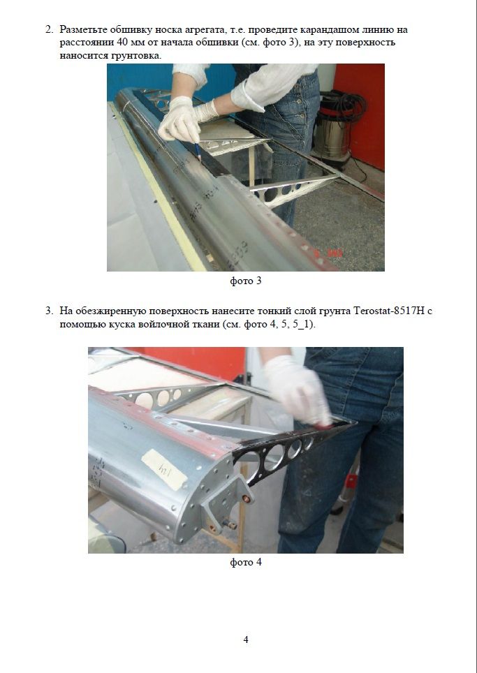

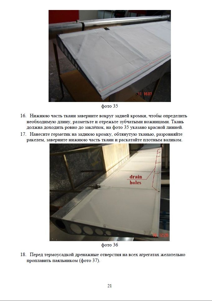

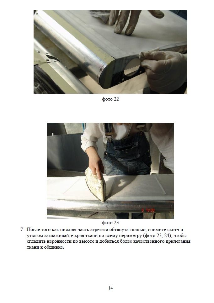

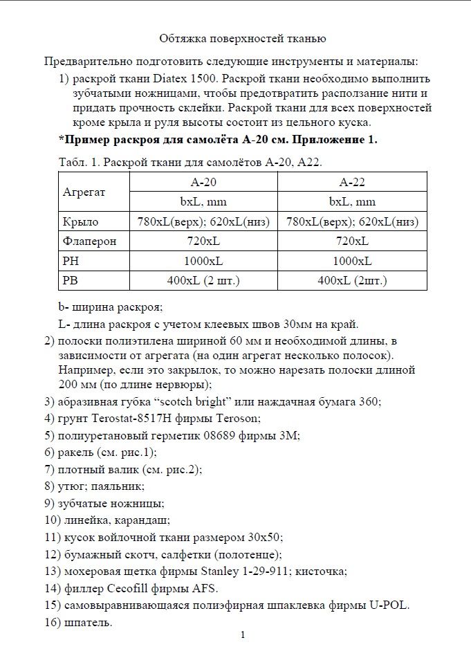

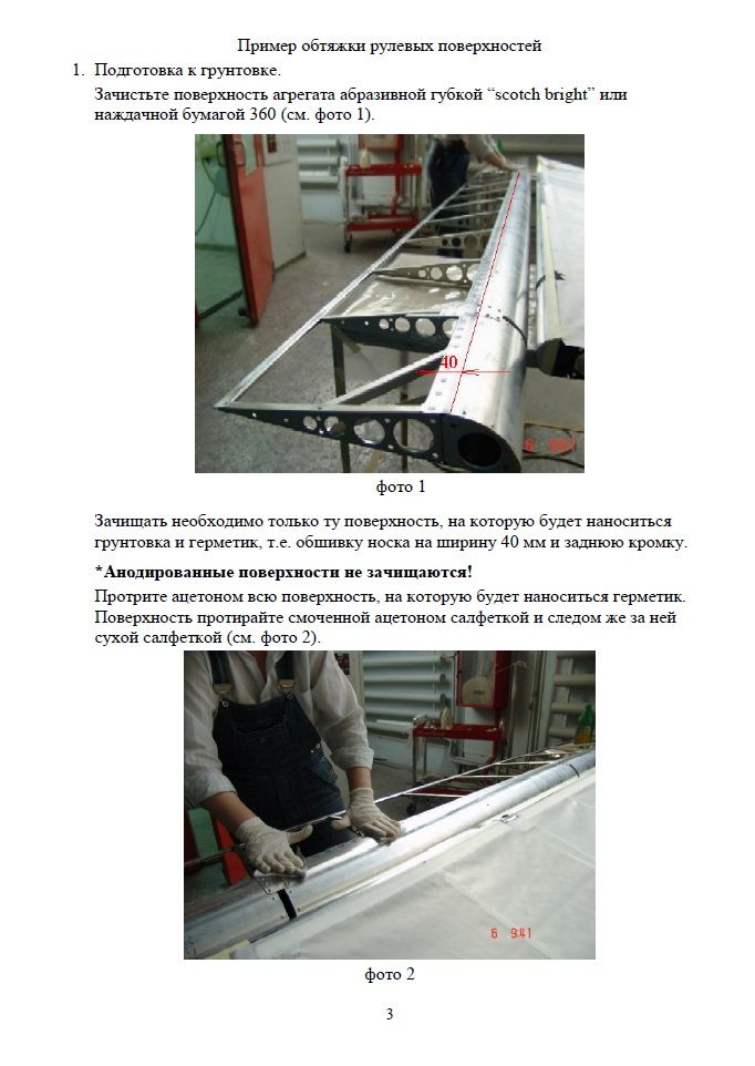

Инструкция по  работе с тканью Диатекс. На примере раскроя для самолёта Аэропракт А-20.  Ширина ткани которой пользовался я, 1800 мм. Приобретена там же, где и инструкция, в Аэропакте  🙂
    27,7 КБ · Просмотры: 407
    83 КБ · Просмотры: 387
    118,3 КБ · Просмотры: 378

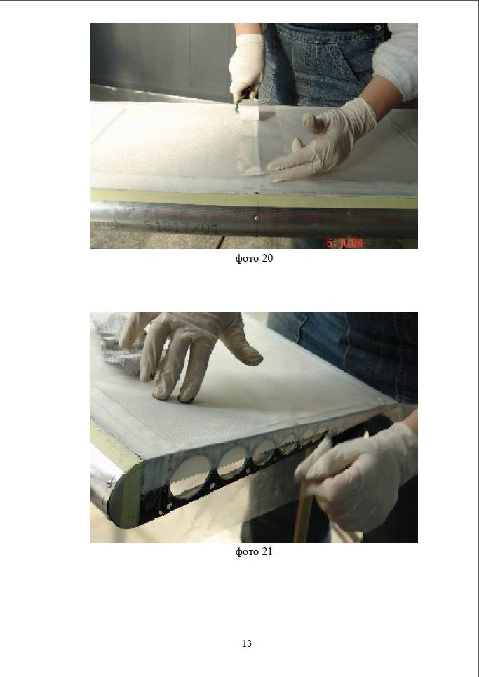

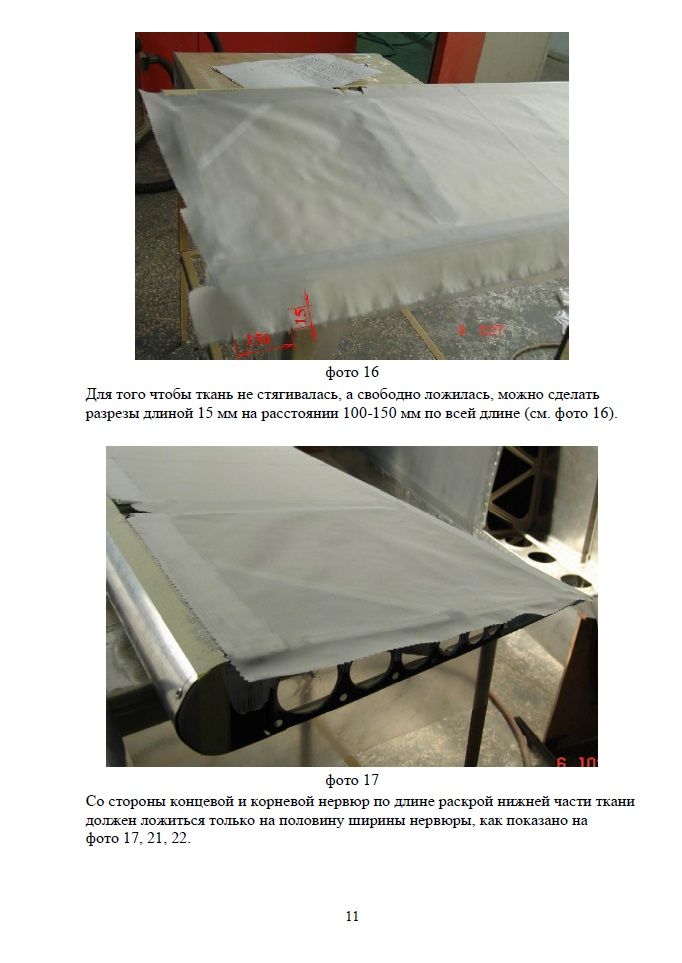

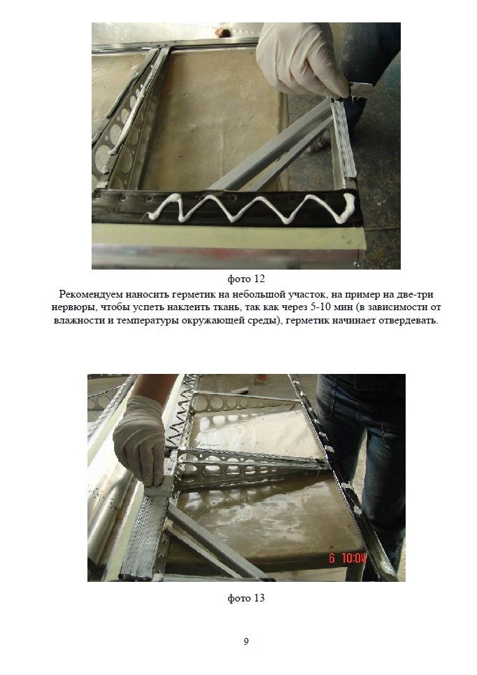

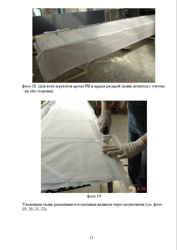

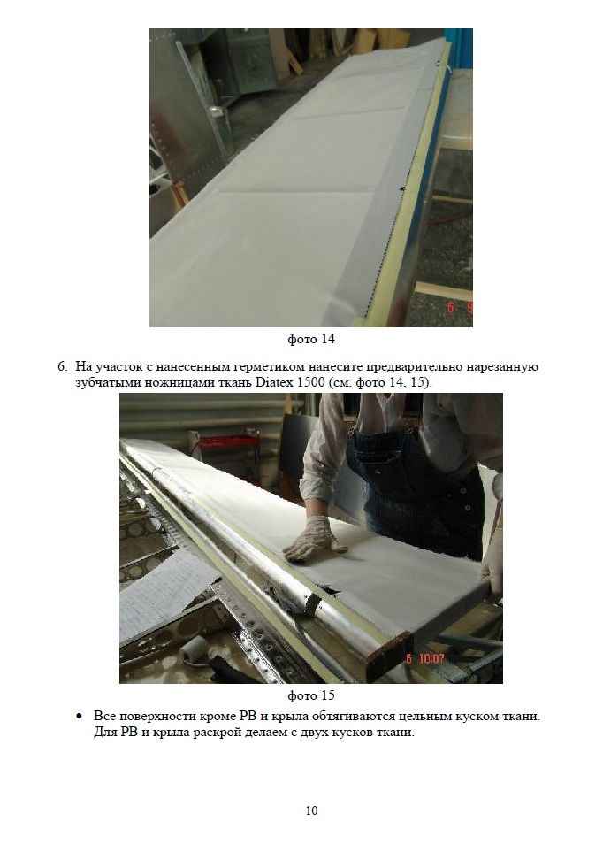

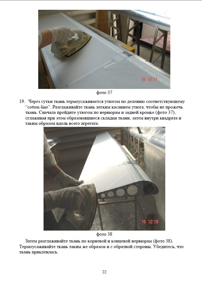

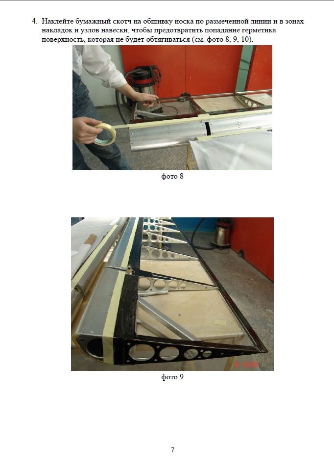

Продолжаем.
    71,5 КБ · Просмотры: 359
    45 КБ · Просмотры: 330
    72,2 КБ · Просмотры: 327
    64,9 КБ · Просмотры: 321
    56,2 КБ · Просмотры: 318
    82,7 КБ · Просмотры: 312
    68 КБ · Просмотры: 309
    65,7 КБ · Просмотры: 310
    59,9 КБ · Просмотры: 309
    79,7 КБ · Просмотры: 302
    60,5 КБ · Просмотры: 318
    55,5 КБ · Просмотры: 300
    59,2 КБ · Просмотры: 289
    62,2 КБ · Просмотры: 317
    60,5 КБ · Просмотры: 310
    51,2 КБ · Просмотры: 308
    62,6 КБ · Просмотры: 297
    69,6 КБ · Просмотры: 296

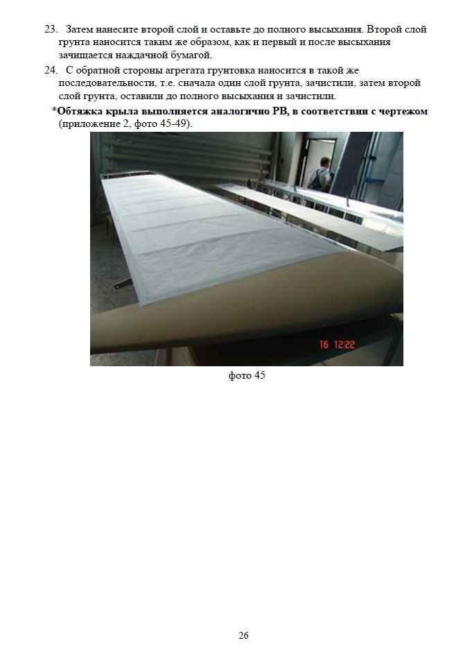

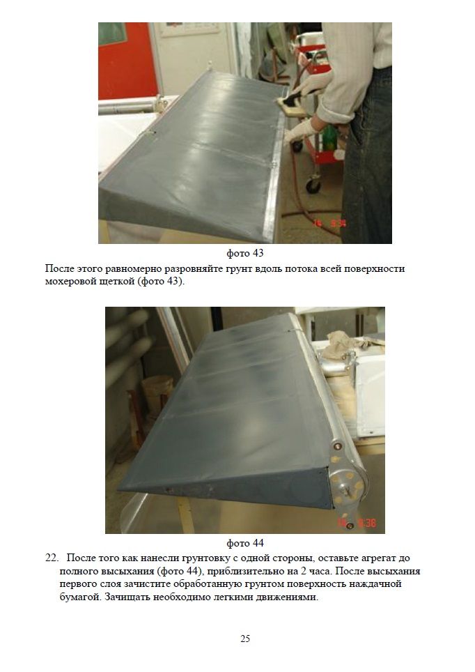

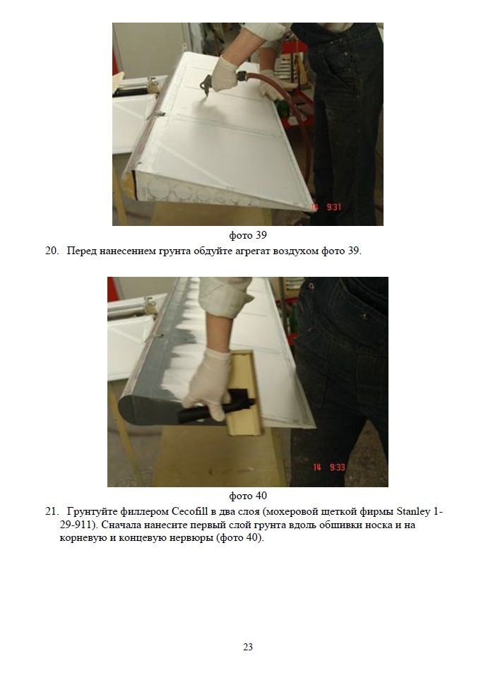

Мохеровая счётка. я её конечно не нашёл. Но, купив немецКАГО  🙂 махера один метр, сделал сам щётку. Работает отлично. Так что, работаем.
    76,9 КБ · Просмотры: 319
    51,8 КБ · Просмотры: 308
    53,6 КБ · Просмотры: 321
    62,5 КБ · Просмотры: 296
    54,4 КБ · Просмотры: 301

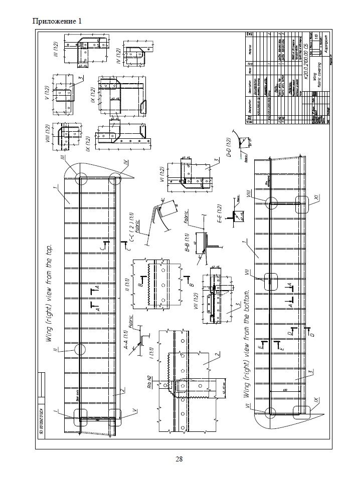

    66 КБ · Просмотры: 326
    108,4 КБ · Просмотры: 332
