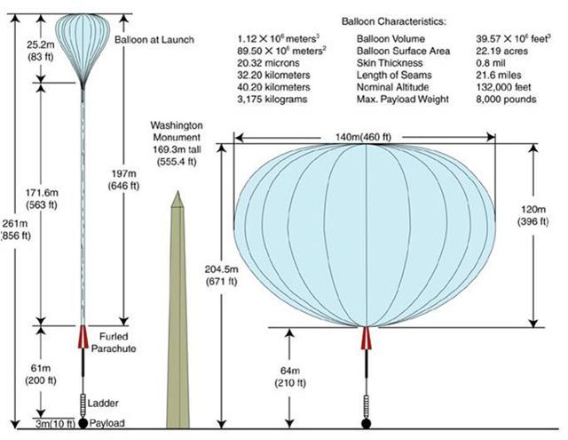

\\\ Изменяется и очень сильно. Обьем оболочки дирижабля постоянен.
    Упрямый Вы  ,,старичишко,,  😀 ,  но не правы...........но не озлобляйтесь, лучше матчасть изучайте коли на дирижабле хотите летать!!! 😉
slav сказал(а):
Упрямый Вы,,старичишко,, ,но не правы.
Спасибо за характеристику, записал на заметку.
Упреямство в поиске - это настойчивость.
Я просто серьезно хочу понять где я ошибся (если таки да).
Не сочтите за труд - укажите своим перстом в место где мои рассуждения уклонились от истины. Напомню , что речь идет о потенциальных особенностях конструкции  дирижабля способного летать на 15-20 километрах.
Заранее спасибо
[highlight]Не сочтите за труд - укажите своим перстом в место где мои рассуждения уклонились от истины.[/highlight]

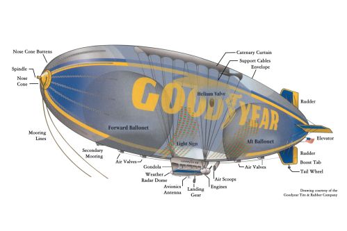

Вы полагаете , что обьём оболочки постоянен - это так и есть , но внутри есть в зависимости от конструкции возможности обьёму газа сжиматься или расширяться! Соответственно он ведёт себя также как просто шар, но с меньшими возможностями по раширению газа с набором высоты..........не так ли??! :🙂 🙂
Полностью согласен. Компенцационные камеры есть и на современных дирижаблях. На Гудиеар их целых две. Такие приспособы желательны при интенсивных полетах (взлет, набор, снижение, посадка). Для высотных кораблей такие внутренние пузыри, наверно, совершенно излишне. Зачем подымать в стратосферу лишний обьем/баласт? В столь разреженных условиях лишний грамм имеет значение. Проще просто стравливать избыточное давление гелия  по мере подьема на высоту.
Исходя из этого я и взял постоянои величину обьема  высотного дирижабля.
    41,7 КБ · Просмотры: 168
Кроме выше сказанного надо еще добавить, что те компенцационные емкостя о которых Вы упомянули, занимают максимум 40% - 45% от общего обьема. Поднябшись на пару километров (а то и ниже, надо считать) все эти резервы расширения буду полностью израсходованы. Дальше расширяться нечему. С определенного момента (высоты) дальнейший подьем возможен только из за запаса плавучести.
Вот у популярного дирижабля, который охотно копируют и в России, высотные данные скромны - 2300 метров.

Думаю понятно изложил свою мысль.   Для большей высоты там расширять уже нечего,  а начального обьема не хватат.
Метеозонды , в противовес, расширяются в разы. На потолке они могут достигать в ширину до полукилометра.
http://www.skytamer.com/2.6.3.htm
    21,4 КБ · Просмотры: 161
[highlight]Поднябшись на пару километров (а то и ниже, надо считать) все эти резервы расширения буду полностью израсходованы. Дальше расширяться нечему[/highlight]
  Согласен, но можно просчитать и стратосферный дирижабль..........но идея плохая! 🙂
Все мои постинги именно это и утверждают хотя некоторые и убеждали в обратном провокацируя померяться достоинствами...
Воодушевляет факт умения слушать и стремления докопаться до сути. Пришли к консенсусу...  :🙂

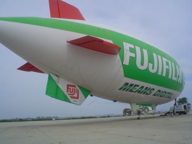

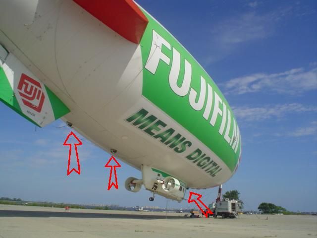

Тут ктото о клапанах избыточного давления и о пререпускных  в балстные емкости.
На этом фото отлично видны нижние клапана емкостей.
День был жаркий и к обеду пришлось дважды стравливать давление чтобы аппарат опустился на колесо.
Это фото до стравливания
    31,4 КБ · Просмотры: 154
А это уже после.  Стравливал через верхние 2 клапана. Их на фото не видно.
    25,4 КБ · Просмотры: 180
