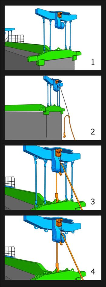

Чтот видео мне сейчас рендерить совсем не с руки, а готовое черезчур огромно. Ограничусь комиксом (попозже скину полную версию - если станет непонятно)
1. "Походное" положение.
2. Подъем троса от наземной лебедки.
3. Закрепленный трос от наземной лебедки.
4. Начало спуска контейнера.
*-естественно, это схематичная картинка, просто о принципе )
    43,8 КБ · Просмотры: 237
И уже на земле - меняем контейнер на другой, с балластом, либо обратным грузом. Повторяем процедуру наоборот. Из персонала: пилот, четверо стропальщиков, 2-е на борту, 2-е на земле. На приемную площадку заводим доп. лебедкой. Площадка поворотная, перед приемом груза выставляется вдоль ветра. Диаметр пятака на котором это все располагается - 30 метров. Из оборудования (пропустив три ведра электроники), три лебедки пара рельс, фундамент. Не сравнится с затратами даже со зданием жд вокзала, не говоря уже о путях итп.
Электропитание, освещение? Все "сверху".

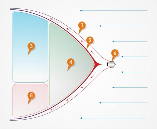

alex2409 сказал(а):
а как на такой площади с обледением бороться?
Вариантов несколько есть. Тот который нравится мне больше всего: водоотталкивающее покрытие + "озвучка" на резонансной частоте оболочки.
А ниже еще один вариант, вроде как тоже перспективный, и газ подогреет, подъемной силы добавит, и вес СО в выхлопе частично, а может и полностью компенсирует. Кстати - еще один из плюсов  вентиляция баллона, на тему утечек водорода - быстренько сдули и не паримся. Но я в этот вариант пока не верю - потому что не считал, а не считал потому что пока влом )
Конечно, четко понятно что располагаться он будет не так - но сама концепция интересная.
1 и 2 собственно оболочки, 6 - втрд. (хз чем его кормить, так чтоб и сажи в выхлопе не было как от керосина и пара как от водорода)

насчет концепции - а нахрена вторая внутренняя оболочка с водородом? делай тепловой дирижабль - пусть горячий выхлоп идет сразу в оболочку и именно он будет создавать подъемную силу.
обледеневать такой аппарат не будет - поверхность будет как минимум теплая.
Obormot сказал(а):
насчет озвучивания - вы представляете, как будет звучать аткой вот барабан-резонатор в небе?
- Достаточно хорошо представляю. Это не трамвай - под форточками летать не будет. Постоянно работать эа система - тоже. Опять же "обтрясти" несколько тонн льда над городом... небезопасно, не сказать грубее.
Горячий водород по гп наааамного лучше горячего выхлопа.

Пар вообще вкусно 🙂 Но там вопрос в его концентрации. А еще риск обледенения конденсата изнутри корпуса. А замерзший конденсат пара еще та дрянь. Я не уверен что мне хватит мозгов посчитать это 🙂
Да и по конструктиву резонатор намного проще.
если посчитать резонатор - прикинь сколько нужно энергии для того, чтобы заставить двигаться туда-сюда СТОЛЬКО обшивки?
т.е. ты будешь дергать на миллиметр-два туда-сюда практически весь дирижабль.
думаю, греть дешевле.
можно еще давлением играть, скалывая лед, но инертность будет очень велика - думаю, не получится очень быстро это делать - объемы гигантские.
Резонанс - ключевое слово 🙂
Если делать на основе акустики - 5-6 кВт хватит за глаза. Зато еще и музыку послушать можно будет  😀
Если механически ("струна" между стрингерами например) - растрясти бОльшую часть обшивки можно и ставаттным реле.
