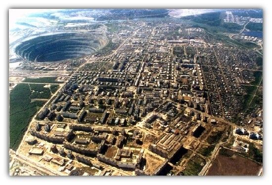

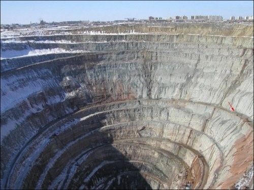

"дирижабли нужно парковать в кратерах вулканов" - была мысль на тему таких эллингов )))) Не пробовали хотя бы виртуально "продуть" трубу с торца? Или ущелье? А я вот пробовал... сможете представить что получается? (не представите - попожже расскажу 😉
Смотря какие размеры трубы.
Горная выработка алмазной трубки "Мир" имеет форму усечённого конуса высотой 525 м (см. ниже).  Слегка эллиптического: верхнее основание 1000х1200 м, нижнее 80х100 м.
Ниже 300 м по глубине господствующего ветра уже практически нет, а диаметры ямы там (500х330 м) позволили бы свободно разместить там два "Гинденбурга".
Перекрытие над ним надо, конечно, делать мембранное.
При поверхностной плотности 200 г/кв.м вес её будет порядка 30 тонн, а снимать и ставить её на место предлагается с помощью нескольких привязных грузовых аэростатов. 😀
Ну, или грузовых вертолётов.

Та же выработка как фон города Мирный.
Ну, какие ещё эллинги там нужны?
А там куда достает сквозняк - т.е. выше 300м - форменная мясорубка для дирижабля больших размеров. И тот же гинденбург, достиг бы дна с основательно измененной геометрией рамы )))
А мне вот кажется что больше 240 тонн 😉 Где то видимо вы нолик потеряли )
+рама. +ветровая нагрузка. +осадки.
Для весьма опасной и не в любое время доступной стоянки немного круто, да и фантастично весьма - купол площадью больше квадратного километра )))
Лееегенький ветерок и крыша черти где ))) Вместе с аэростатами, всеми привязанными вертолетами итп итд ))) Парус в квадратный километр... вах!

За нолик извиняюсь: действительно недосчитал. :-[
В остальном Ваши опасения кажутся мне пока чрезмерными:
- ротор за склоном при ветре до 5 м/с занимает меньше половины склона, поэтому колбасить дирижабль, заходящий на посадку в такой "эллинг" против ветра, вроде бы, не должно. Более реально влияние восходящего динамического потока над подветренной стороной; но он-то как раз без особых завихрений.
Постараюсь "продуть" эту геометрию на FlowVision, чтобы снять эти вопросы,
- с поддержанием крыши (с учётом осадков и ветровой нагрузки) справляется избыточное давление в несколько Па, для поддержания которого достаточно закачивать под мембрану несколько десятков кубов в секунду - не Бог весть какая сложность,
- удерживать снимаемую мембрану, как парус, вряд ли стоит: каждому, гасившему купол парашюта, это хорошо известно. Грузовые аэростаты нужны не для поддержания снимаемой мембраны (с этим справится и самый слабый ветерок), а для  управления наветренной кромкой в процессе стягивания мембраны и для её упорядоченного складывания за краем карьера - иначе потом её не развернуть.
О технике установки мембранной крыши я предложил автору идеи подумать получше. Хотя задача мне и не кажется неразрешимой, но поставить обычно сложнее, чем снять.
Да и в целом, конечно, от идеи до результата (даже отрицательного) путь обычно неблизкий.
Но сама идея, ПМСМ, неплохая.
С уважением
Просто продували уже, кстати тоже в FV - там поганые такие завихрения получаются... хотя с флоувижном тогда только разбирались, могли не то что на порядок, а на пару ошибиться )) Но картинка выходила весьма достоверная, по крайней мере интуиция не бушевала. Жаль за давностью картинок не осталось.
На тему установки купола на эту дырку - мне кажется не стоит оно того. Весьма нетривиальная задача, сложная в использование. Сам момент съема купола смущает - начинаем снимать - избыточное давление уходит. Куча персонала и автоматики съедающая уйму энергии.
Все же должно быть просто и дешево с минимум участия людей, а соответственно и минимумом "человеческого фактора".
А вот над каким нить марсианским кратером такой купол натянуть, неснимаемый 🙂.... впрочем это уже в ЭТУ тему )
