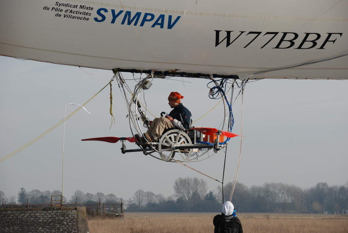

http://lj.rossia.org/users/aerocrat/83666.html Мягкий солнечный дирижабль.
    77,6 КБ · Просмотры: 280
Кстати, как-то набрел на концептуальную картинку:
-- это надо понимать так, что наружная обшивка дирижабля покрыта панелями солнечных батарей; соответственно, управляемый полет на электродвигателях будет хоть и не настолько быстрым, как на реактивных, но зато "бесплатным", как и сила поддержания.

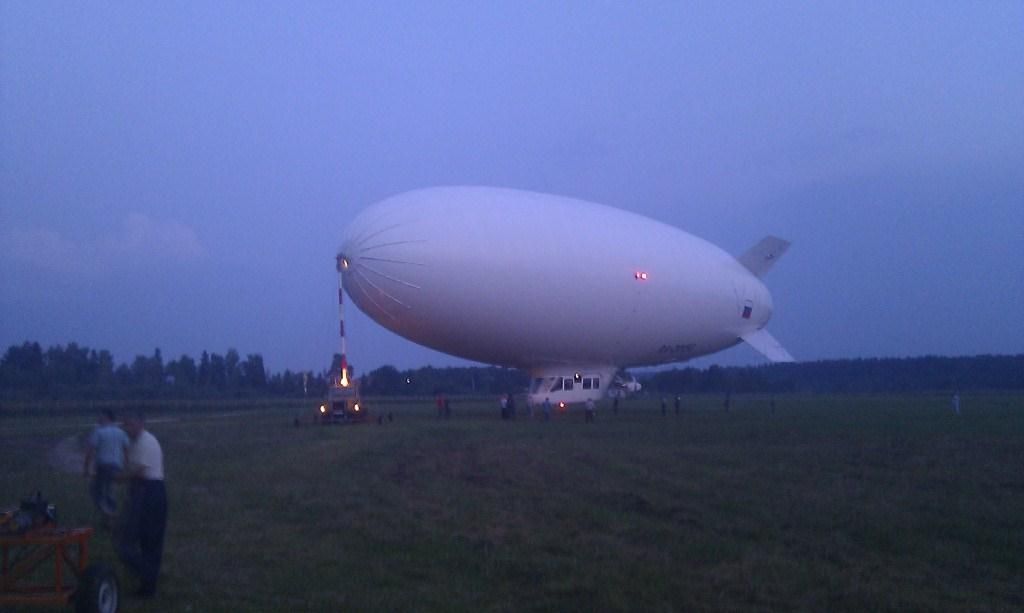

Долго не мог добраться до форума и поделиться небольшой радостью. В четверг 27,06,2013 в рамках единичного экземпляра закончились летные сертификационные испытания дирижабля АУ-30, в котором мы принимали активное участие в проектировании и изготовлении ( 2-ой экз).
Почему радостью? - потому что дирижабельная база Киржач ( не путать с НИИ парашютостроения) на протяжении 4-5 лет находилась в пограничном состоянии существования. И сейчас снова возобновились полеты.
В свое время данные аппараты летали на мониторинге по 12 часов в день. Ветер в 8-10 м/с совершенно не являлся препятствием к полетам. Главное - вывести  и закатить аппарат. Особенно это интересно с боковым по отношению к воротам ветром.
В этот раз погода была шикарная и долетались аж до 23-00.
На видео:
http://youtu.be/LAfH4tS0c00 взлет
http://youtu.be/-CUFVh92qoI посадка
http://youtu.be/TqYgEI-nJd8 закатка
http://youtu.be/RrsZUKAlrAo
и крещение новоявленных воздухоплавателей ( в том числе из комиссии ГОСНИИГА.)
Поздравляю! Хоть что-то в мире сдвигается. Вопрос: а ангар - новодел или там был раньше?
