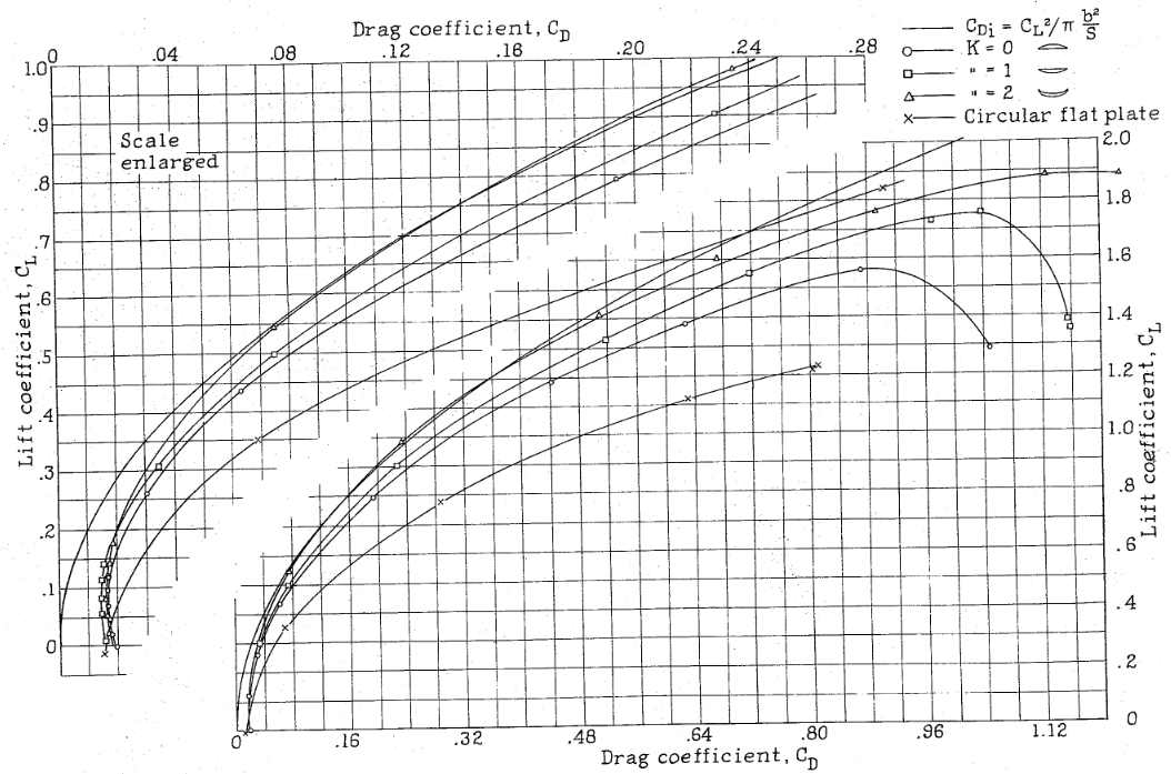

Как ваше понимание индуктивного сопротивление объясняет факт, что у Циммермана, крылья одинакового размера и удлинения, но разные в поперечном сечении, при равном Су имели существенно разное сопротивление именно при больших величинах Су? ;)
daredevil
хочу летать ночью
Belarus, Minsk
- Проиллюстрирую графиком из Циммермана:
Там, между прочим, для сравнения приведена проходящая через (0, 0) поляра идеального крыла, обладающего ТОЛЬКО индуктивным сопротивлением. Рассчитанным по традиционной формуле. Двукратной разницы традиционной теории с опытом не наблюдается. Более того, U-образное крыло обладает меньшим ИС, чем идеальное! На самом деле оно обладает бОльшим эквивалентным размахом.

Теперь смотрим на крыло Эрапа.
К крылу Эрапа приделаны "ушки", следовательно размах обгрызанного круга с ушками больше диаметра круга.
"Отгрызенная" часть крыла явно меньше площади пришпандоленных "ушек".
Таким образом при увеличении размаха крыла и при уменьшении площади растет значение удлинения.
Так что Вы поторопились с выводами о чудо-качествах этого летательного аппарата при удлинении 1,27.
Нет там такого удлинения.
Я вовсе не против дисковых крыльев и даже не собираюсь убирать его из проекта своего конвертоплана.
Просто надо знать где и при каких обстоятельствах применимо дисковое крыло.
В моем проекте хоть какая то польза от дискового крыла начинает проявляться со скорости 160 км/час, частично разгружая несущий винт.
Но если уповать на снижение удельной нагрузки на площадь крыла, то значительно больше пользы получается когда удлинение крыла растет скажем от 10 в сторону 50, а не когда это удлинение скукуживается до 1,27.
Эрап это не обрезанный круг он скорее напоминает каблук удлинение близко к круго навряд ли больше смотрите внимательно видео в тч на ветке концевые плавающие элероны. По поводу мощности и ВПХ ест что сказать?
