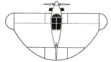

Эрап это не обрезанный круг он скорее напоминает каблук удлинение близко к круго навряд ли больше смотрите внимательно видео в тч на ветке концевые плавающие элероны. По поводу мощности и ВПХ ест что сказать?
Вы крайне непорядочно ведете дискуссию.

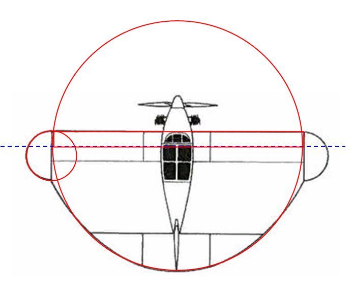

Вот покопался я и нашел проекцию этого самого Эрап-2.
Вот она:
Красными линиями я вписал в проекцию Эруп 2 ;
Большая окружность повторяет контур почти полукруглого крыла,
Маленькая окружность повторяющая контур добавочных консолей
Прямоугольник дополняющий недостающую площадь крыла к полукругу.
Путем нехитрых арифметических вычислений определил, что в такой конфигурации удлинение этого "ушастого каблука" равно 2,96.
Можно считать, что удлинение равно 3 (трем), а не 1,27 как у идеального круглого крыла и даже не 1,4 которое присвоили авторы.
Видать для них выступающие консоли вовсе не участвуют ни в суммарной площади крыла, ни в удлинении.
Хотя всё это Вы должны были проделать сами прежде чем выкладывать на форуме свои необоснованные измышлизмы.
И чтоб ответить на Ваш вопрос как это, как это, как это, надо узнать сколько весил этот "каблук" с мотором в 40 л.с.
Там и в этом вопросе не будут просматриваться чудеса круглого, пардон, полукруглого крыла с ушками по причине весьма малой удельной нагрузки на крыло.
Так что чудес не было и не предвидится.

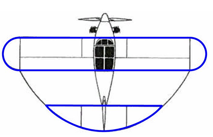

Тут мне пришла одна умная мысль при созерцании проекции Эрап 2.
Если выбросить это выкаблученное крыло Эрапа и заменить его синими контурами, то полученный самолет станет летать лучше.
Почему, догадайтесь сами.

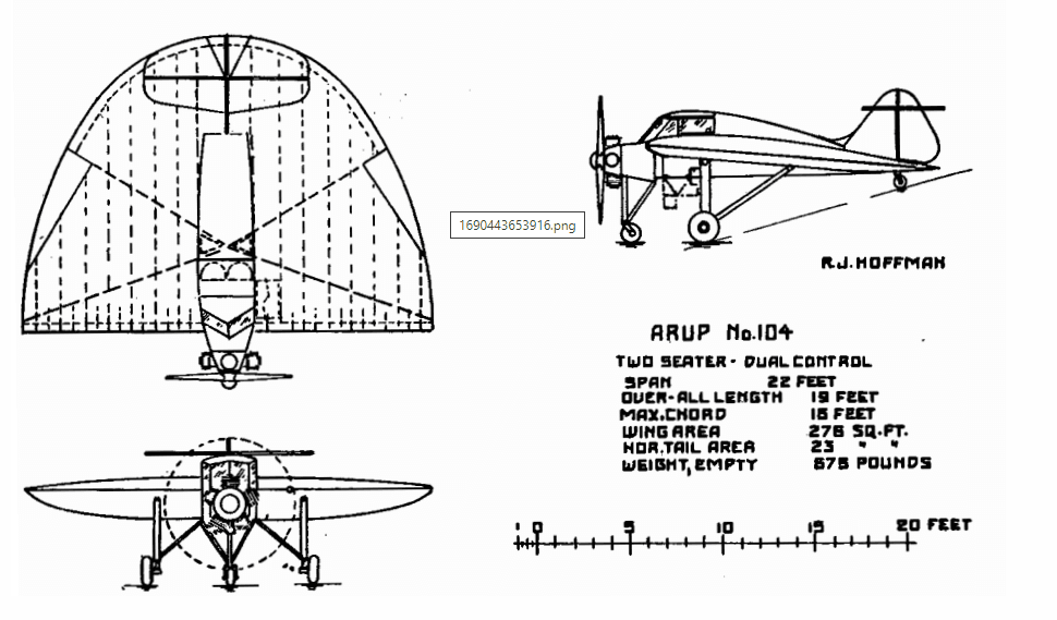

Эрапы начиная со 2-го это больше Хоффман, чем Снайдер.
-Ну да. Немного снизится трение. Индуктивное сопротивление останется таким же (размах ведь не изменился). Главное - добавится такой увлекательный пилотажный элемент, как штопор!))

На видео эрапов есть эпизод, где S-2 виражит у земли.
Радиоуправляемые копии* парасоля Нимита разворачиваются почти на месте. Такая уверенная маневренность очень пригодилась бы, например, дронам - истребителям дронов. Недаром модели-"бойцовки" имеют малое удлинение.
* - ну, не совсем копии. Я не заметил элеронов: то ли управляется по крену дифференцированным отклонением РВ (благо размах оперения почти как у крыла), то ли кренится при работе РН, как "блоха".
А про условия, когда блюдце может поспорить с классикой по экономичности - уже сказано. Это для аппарата 200 кг скорости за 200.

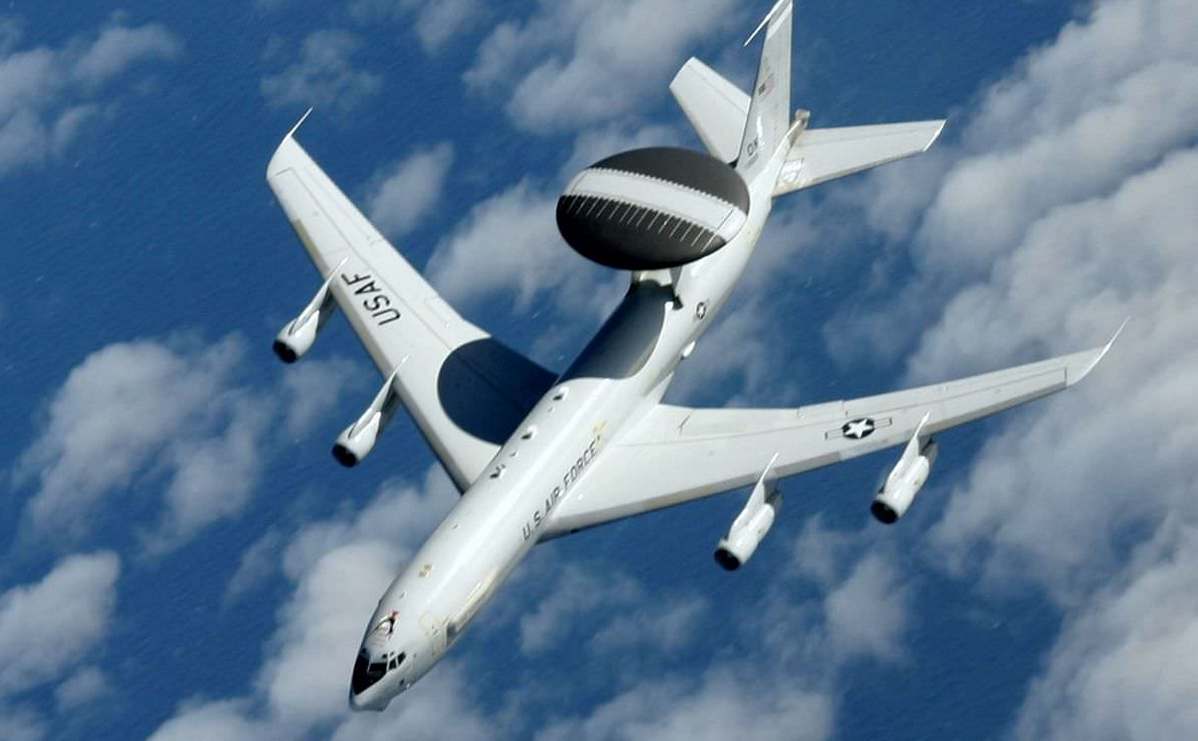

3. Вообще, чисто круглые крылья есть и строятся с ними самолеты серийно. Вот так они выглядят:
Почти уверен, что информацию по аэродинамике таких тарелок можно найти без проблем. И да, антенны работают именно как крыло, так как с избытком их собственных как Сх, так и Су приходится отчаянно бороться.
