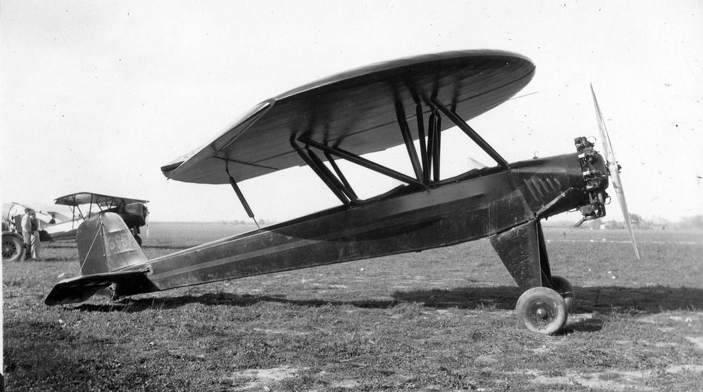

Если это "больше" выливается в 150 л.с., то Вы совершенно правы, индуктивное сопротивление на взлете никуда не девается.
Не нужно там 150 л.с. Nemeth Parasol летал с 120 л.с и весил под пол тонны (один мотор только 130 кг). При этом максимальная скорость была 193 км/ч. Характеристики как у бипланов того времени. К тому же не надо забывать и про 6 метровый фюзеляж.
Anatoliy.
Севастополь

Немет Парасоль был 2-х местным самолётом, и его ЛТХ в общем соответствовали бипланам того времени, за исключением ВПХ. 2-х местный вертолёт с мотором 120 л.с., будет иметь крейсерскую скорость 164 км/ч?

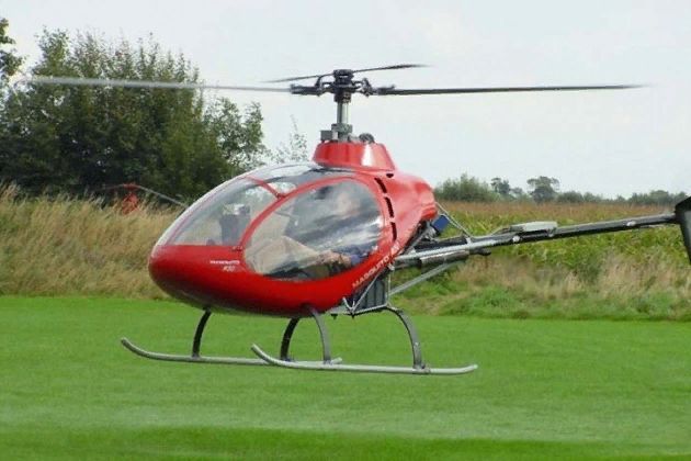

Двухместный вертолет Masquito M80 при мощности двигателя всего 80 л.с. летит с крейсерской скоростью 150 км/час.
Да, 150 меньше 164, но зато 80 меньше 120 в полтора раза.
