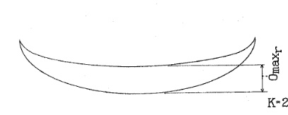

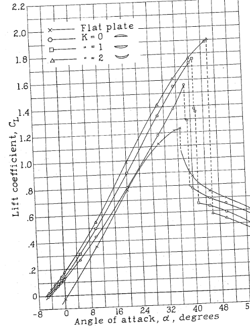

Вот этот отчёт? Там, кстати, интересные выводы о том, что:
- срыв зависит от поперечного сечения боковой кромки диска, с острой он развивается раньше, со скруглённой сумах выше.
- поперечное V снижает сопротивление на 20% при Cy от 0,3 до 0,7. Заодно уменьшет пикирующий момент при больших углах атаки.
Точнее, там не V, а U - как у блохи Минье.

Так, у него плечо то, х...н и ещё маленько. Как вариант, можно снизу V-образное ВО сделать.

C одной стороны, концевые шайбы теоретически позволяют стабилизировать аппарат даже не имея продольного плеча, т.е. находясь на траверзе ЦТ. Для этого их нужно установить со схождением (toe-in) или придать профиль выпуклостью внутрь. Обсуждалось здесь. С другой стороны, непонятно, как они повлияют на срыв, а срыв на их работу. Опыты Циммермана не дают однозначного ответа. С одной стороны, крыло-диск со скуруглёнными законцовками срывается позже, чем с острыми (то есть, казалось бы, лучше не мешать перетеканию). С другой стороны, U-образное крыло (можно сказать, крыло с винглетами) срывается позже, чем плоское.
Причём срыв у диска очень резкий (иллюстрация из того же отчёта NACA):
Настолько резкий, что лучше бы аппарат вообще невозможно было вывести на критический угол атаки. Как невозможно было вывести Facetmobile: рулей не хватало.
