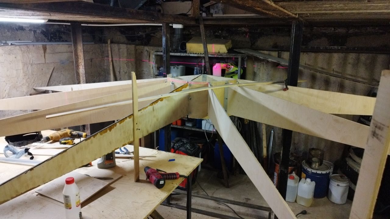

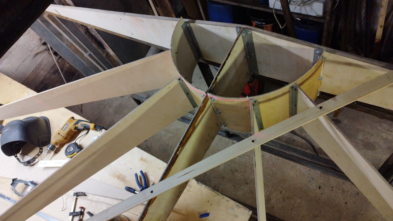

Что было сделано. Собрал металлическое крыло - по весу норм (без кучи подкосов), но по жесткости никак не победил. Можно было все скрутить тросами - проблем нет, но на тросах конструкция так себе. Крутил вертел это крыло, сделал кучу подкосов (аж 2 подкоса на луч), но по итогу лучше не стало (металл есть металл). А по весу тем более. Пока думал как выйти из положения, знакомый предложил несколько идей как сделать полностью разборное крыло вместе с обшивкой. Поэтому сейчас собираю крыло профильное, из фанеры ). Крыло будет без элевонов. Точнее они будут, но отдельным элементом, поэтому и профиль такой получился. Сейчас доделываю половину крыла (это очень промежутоный этап). Далее все покрою стеклом, ошкурю, покрашу, местами облегчу и начну заниматься второй половиной. С ней работа пойдет уже гораздо быстрее.

Что было сделано. Собрал металлическое крыло - по весу норм (без кучи подкосов), но по жесткости никак не победил. Можно было все скрутить тросами - проблем нет, но на тросах конструкция так себе. Крутил вертел это крыло, сделал кучу подкосов (аж 2 подкоса на луч), но по итогу лучше не стало (металл есть металл). А по весу тем более. Пока думал как выйти из положения, знакомый предложил несколько идей как сделать полностью разборное крыло вместе с обшивкой. Поэтому сейчас собираю крыло профильное, из фанеры ). Крыло будет без элевонов. Точнее они будут, но отдельным элементом, поэтому и профиль такой получился. Сейчас доделываю половину крыла (это очень промежутоный этап). Далее все покрою стеклом, ошкурю, покрашу, местами облегчу и начну заниматься второй половиной. С ней работа пойдет уже гораздо быстрее.Посмотреть вложение 536551Посмотреть вложение 536552
У вас не зашита центральная часть. Поэтому и нет жесткости. Сама по себе лучевая конструкция должна быть жесткая.
