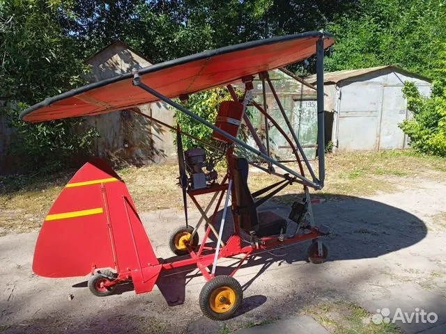

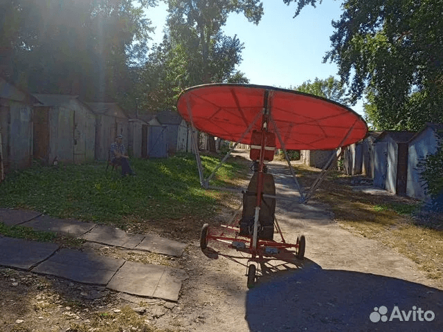

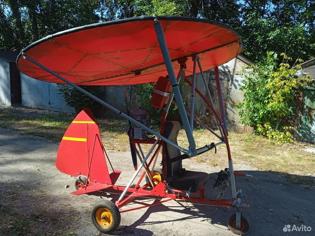

Нашел на авито
К сожалению каких-то данных по аппарату узнать не получается. Сомнительно что летает. Скорее всего только подпрыгивает. Но конструкция готовая. Находится в Чебоксарах.
Если вдруг кто рискнёт купить и попробовать взлететь, позовите! Специально приеду посмотреть.
Я могу съездить, пообщаться. Для интереса ). Но летать на этом точно не стоит.
Ну подлёт то на полметра сделать можно. Если подлетит
Если взять только крыло и сделать на нем стабилизаторы, то можно с горок парить. И это реально будет летать. Без рамы и мотора. Правда если крыло не весит 50 кг.
ЫДРЫДЬ МАДРЫДЬ!!! 😳😳😳
Для пробежек, тренироваться... 🙂 Но подпрыгнуть не удастся.
Да, как тренажер в самый раз. Очень напоминает по своей компоновке автожир. Не удивлюсь, что такая его трансформация предусмотрена в конструкции. Снимаем крыло, ставим винт и полетели.
Думаю, разогнаться более 50 км/ч не удастся и так. Посчитайте Су потр, принимая диаметр диска 2,5 м. (Большего я тут не вижу).
Да, этот агрегат действительно большк похож на тренажор для дельталётчиков. Взлететь не взлетит, и упасть не упадет. Диск не срывается и не валится. Относительная высота аппарата большая, относительно размаха. Должен быть устойчив. Еще и 4 точечное шасси этому способствует. Думаю, что вполне безопасный аэромобиль. Он даже на экране не подлетит.
Крыло выше зоны влияния земли.
