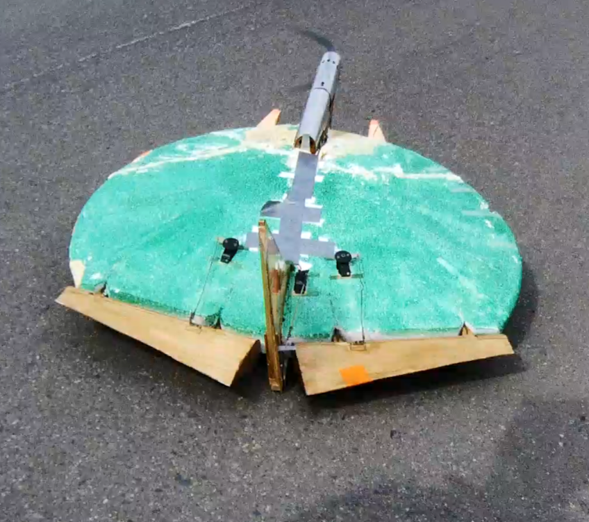

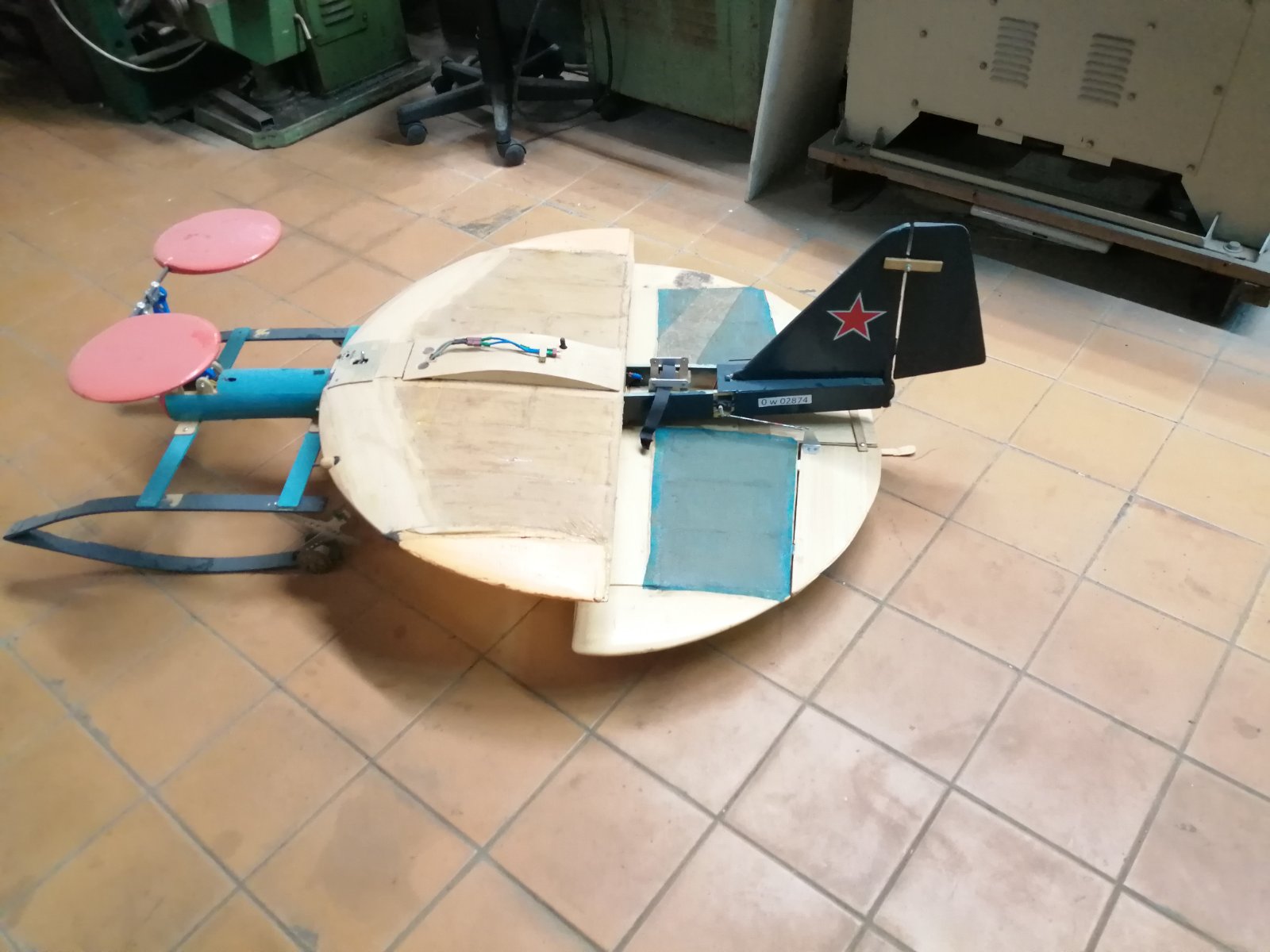

За период испытаний заснято видео на 30 Гб. От первого до последнего дископлана.
    994,3 КБ · Просмотры: 122
    1 МБ · Просмотры: 134
    435,6 КБ · Просмотры: 149
Следовательно возрастает и качество.
А ведь в самом деле. Если считать для тандема хорду эквивалентного крыла как здесь, то при одинаковой площади и размахе переднего и заднего крыльев она получается S / (L * 2^1/2) , где S - общая площадь крыльев, L - размах. Соответственно, эквивалентный размах Lэкв. = L * 2^1/2. Поскольку индуктивное сопротивление при одинаковом весе обратно пропорционально квадрату размаха, корень из двух возводится в квадрат и получается ИС тандема = 1/2 от ИС моноплана с такими же площадью и размахом! Сомневаюсь, однако, что это справедливо для близко расположенных крыльев. Меньшее индуктивное сопротивление означает больший объём воздуха, скашиваемый с меньшей вертикальной скоростью. А где "зачерпнуть" больше воздуха щелевому крылу?

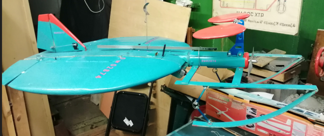

При этом я верю, что угол планирования в самом деле меньше. Но, может, лучшее качество было обусловлено меньшим паразитным сопротивлением? Лыжи у крайней модели обтекаемее, грубо говоря? Или винт там авторотировал, а здесь застопорился, могло такое быть?
Если Вы попробуете дойти до истоков, поймете, что подъемная сила - это усилие, потребное для скоса потока в сечении, имеющем вид окружности, описанной вокруг крайних точек крыла. И с какого перепугу, разрезав одну плоскость на несколько частей, это сечение изменит величину? Тогда планера не делали бы с большим размахом, а разрезали бы крыло на узкие полоски, удлинение каждой стремилось бы к бесконечности.
Не всегда эквивалентное сечение это окружность. У биплана скорее восьмёрка. У тандема, если верить формуле из "Моделиста-конструктора", две окружности. Но я не верю)) Точнее, верю лишь в случае, если крылья разнесены так далеко, что расстояние между ними умноженное на котангенс угла скоса не меньше размаха. А оно на самом деле СИЛЬНО меньше.

Вопрос Игорю: а есть у разрезного крыла преимущества, кроме предполагаемого увеличения качества?
Не всегда - если быть крючкотвором и придираться к незначащим факторам, не понимая их действия и соотношения с физикой.
Это не восьмерка, а две перекрывающиеся окружности, равно, как и у тандема, который можно считать бипланом с малой высотой и большим выносом.
Нижнее, или заднее, крылья, обрабатывают уже скошенный верхним, или передним, крылом - поэтому, критичекий угол атаки может оказаться выше изолированного крыла. Но Су/альфа не вырастет.

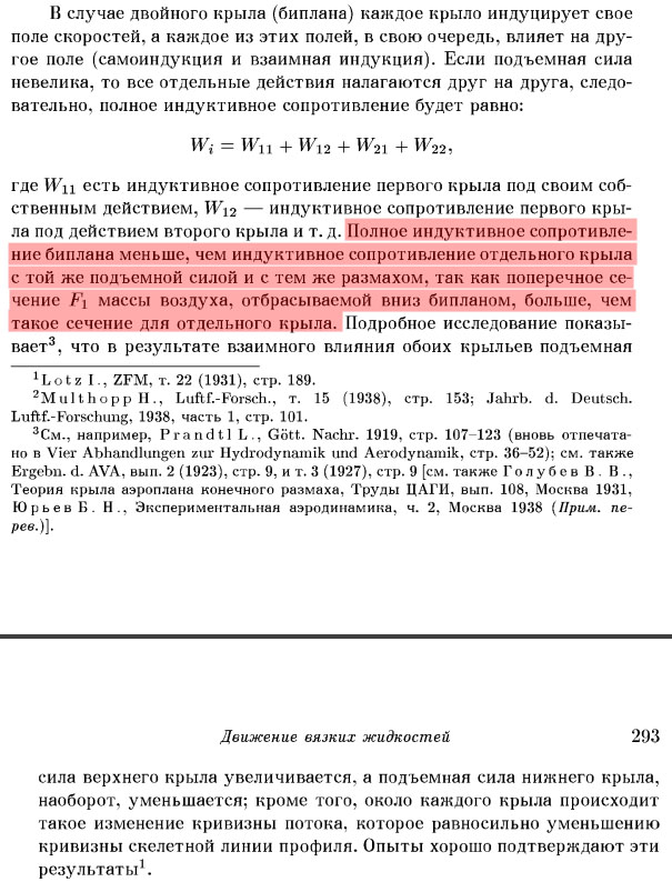

Как бы то ни было, у тандема и биплана ИС меньше, чем у моноплана того же размаха и площади. Причём чем дальше крылья - тем больше разница (тем меньше перекрываются окружности). В случае минимального расстояния, как у разрезанного диска, казалось бы, разницы по ИС быть не должно. Иначе эквивалентное сечение скашиваемого канала придётся рисовать как эллипс вытянутый по вертикали, а это "против принципов математических": круг это предел, для монокрыла сплюснутый эллипс может быть, вытянутый - нет. Но вдруг магия?)) Под Новый год, знаете ли, ностальгия по чудесам, включая кашпировщину и ЭКИПы))
Для планеров проблема индуктивного сопротивления - на первом плане. Однако, от классической схемы в этом виде ЛА не отходит НИКТО.
Если желаете опровергнуть - извольте представить конкретные аргументы статусом выше, чем М-К, на который вы, кстати, только сослались.
Впрочем, оставаться при своем мнении можете без проблем.
Статус Людвига Прандтля достаточно высок?

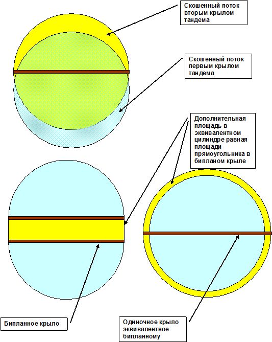

По поводу эквивалентной "воздушной колбасы" скашиваемой крылом я уже давно писал.
Сами-то - поняли, что представили и обозначили цветом?
Еще раз перечитайте
Вот с этой картинкой я согласен:
В случае биплана будет вот так:
У планеров существует стандартный, 15-метровый класс - но ни единого аппарата с количеством крыльев более одного нет и не было.
Но ведь это не значит, что не будет)) Теория вкратце такова:
1) У биплана ИС может быть на десятки процентов меньше, чем у моноплана, при равных размахе и подъёмной силе, т.е. при равной нагрузке на размах.
2) Паразитное сопротивление грубо пропорционально поперечному сечению (при подобии форм).
3) Вес лонжерона в виде двутавра, грубо говоря, обратно пропорционален его высоте (при одинаковой предельной нагрузке) и прямо пропорционален предельной нагрузке (при одинаковой высоте).
Из этого следует, что если вместо одного крыла мы сделаем два с половинной хордой и тем же профилем, то
- Паразитное сопротивление не возрастёт.
- Строительная высота уменьшится вдвое, но и нагрузка на лонжерон тоже. В результате масса лонжеронов не возрастёт. Общая масса крыльев тоже не возрастёт, т.к. общая площадь одинакова у биплана и моноплана.
- В результате вес аппарата и нагрузка на размах не возрастут. ИС уменьшится на десятки процентов! Тандем будет иметь более высокое качество, чем моноплан, и большую скорость планирования. А биплан может оказаться ещё лучше тандема, т.к. добавив 4 расчалки, мы можем существенно уменьшить вес:
В классах 15 м и особенно 13,5 м разница с классикой может оказаться чудовищной. Если, конечно, бипланы допустят до соревнований.
Упс. Нашёл у себя ошибку. Масса одного лонжерона не возрастёт, а их ведь будет два. То есть тандем будет на несколько процентов тяжелее моноплана. Поскольку ИС зависит от квадрата подъёмной силы, эти несколько процентов при возведении в квадрат могут превратиться в десятки и сожрать выигрыш в ИС.
А биплан с расчалками всё равно будет легче!

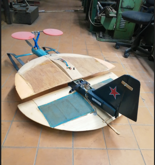

Поищите статью про планер Ошкинеса с Щелевым крылом, это как раз про Ваш вопрос. В данном случае мы рассматриваем каждое крыло в отдельности. Следовательно и удлинение каждого крыла рассматриваем как самостоятельную единицу. Потом мне пришлось испытывать и как диск в целом, так и в щелевом исполнение. Точных замеров из за СВО мне так и не удалось провести, но визуально на видео при сравнение видно, что щелевое крыло летит дальше. Да и затрачиваемой мощности аккумулятора уходит меньше. Главная цель это устойчивость, чтоб не срывался в штопор, запуск с руки и посадка на не подготовленную поверхность. На больших углах атаки давление и направление потока создаваемое под передним крылом перемещается с ускорением на поверхность заднего крыла, а ма знаем, что чем выше скорость, тем ниже давление, ну и следовательно увеличение подъёмной силы, да и турбулентность стекаемая с верхней части переднего крыла имеет сглаживающей характер. Хотел переслать Вам кой какое видео да пока что-то не выходит. Даже в зазипованном исполнение пишет, что большой объём.
Каждое крыло имеет свой профиль. Это для того чтоб подобрать центр давления на разных углах. Это не биплан и не тандем. Это щелевое крыло.
Если, как Вы говорите, целью является устойчивость - то и близких к описанной выше, схеме, видеть не приходилось. Взявшись за кончик крыла моделки и швырнув ее просто вверх, можно было видеть, что вверх она движется, кувыркаясь - но, достигнув верхней точки, модель сразу переходит к планированию, вначале близкого к парашютированию, но с разгоном, траектория становилась пологой , а планирование установившимся. Еще одной особенностью было автоматическое выравнивание и выдерживание перед посадкой.
Кстати, Ваша схема, в общем, похожа - только срезать заднюю кромку дугой, а узаднего крыла обрезать произвольно. Деградация (меньший угол у заднего крыла, чем у переднего) похоже, и так есть - а высота на моей модели была больше за счет V-образности заднего крыла. При опускании задней кромки переднего крыла (или подъема у заднего) скорость планирования уменьшалась, а угол уменьшался, вплоть до парашютирования.
