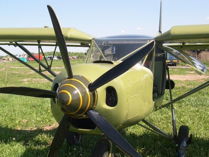

До этого ставили черновские, теперь переходим на редуктор фирмы «Моторс Инжиниринг» (Белоруссия).
редукция 1:2.35
Не тяжеловато с пятилопастным-то будет, раскрутит? Или и раньше с таким передаточным летали?
Кстати, с чем переход связан? У М.И. статистика лучше или цена? 😉
Да передаточное остается такое же.  Винт достаточно легкий, лопасти у него почти саблевидные.
