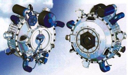

Если вращать внутреннюю часть, то наружная должна всё равно совершать плоскопараллельное колебание (как в традиционных спиральных компрессорах) синхронно с внутренней частью. Иначе как поршня будут ходить вверх вниз по цилиндру?
В данном же двигателе основная проблема в том, что центробежные силы (которые пропорциональны радиусу  центра масс и этот радиус побольше чем радиус кривошипа в тардиционных ДВС) суммируются с силами давления газов, поэтому максимальные обороты весьма ограничены. 🙁
Двигатель Sklenar в современной (украинской) интепретации
    32,2 КБ · Просмотры: 143
Булат, это в Киеве. Двигатель готов на 75-80%, мне удалось увидеть его в деталях. Мотор очень интересный.
Владимир, я очень давно изучал похожий патент. Там эксперты внедрения "зарубили" его по причине якобы больших центробежных сил в зоне уплотнения внутри внешнего кольца.
А как в данном случае?  Как-то уже оценивалась центробежно-уплотнительная сторона вопроса?
Подробности разного рода мне неизвестны. Наверное, ответы на подобные вопросы есть у разработчиков. После беглого осмотра двух комплектов деталей (для двух двигателей) какие-либо преположения мне делать сложно.
