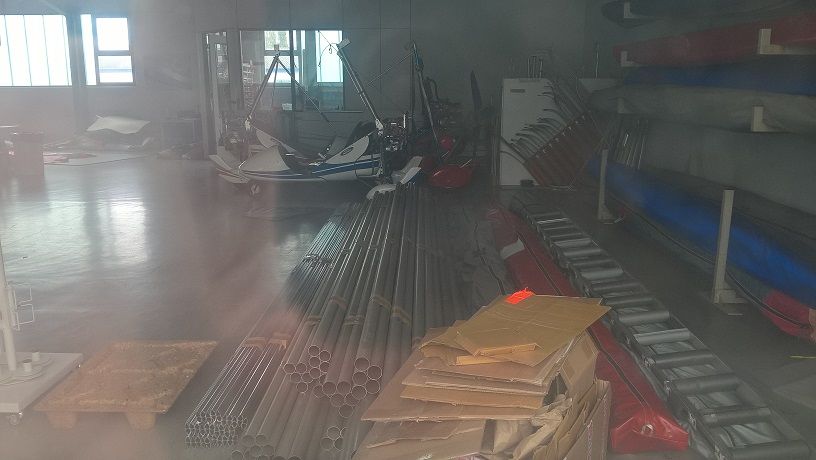

Был на фабрике Bautek 2 недели назад. Они штатно такие двигатели ставят (briggs&stratton) на одноместные дельты. Скорость в круизе - 100км в час, 130 максимальная, тяга при этом 100кг.
Беленькие дельты на фото.
с каким крылом? Аэрос даже на 12м комбат таких цифр не заявляет. Вы сами летали?
так, залез на сайт этого баутека.
крыло 12.2 м
про скорости:
V max horizontal: 120 km/h (75 mph)
V ne: 130 km/h (81 mph)
VRA in turbulent air: max 100 km/h (62 mph); !Notice: reduction of V max produces more stable flying behavior!
Cruise speed: ca. 80 -110 km/h (50 – 68 mph); [depending on launch weight and windshield/option]
- 120 в горизонте не 130. но все равно много- что то не верится. спросим у Дробышева.
про мотор:
fuel consumption at travel speed is 0.93 gal/hr. A tuned V2, 4 cycle, 38 HP engine is used, which is extremely quiet, light weight and fuel efficient all together and allows a fast travel speed at 2500 rpm already.
At the DULV noise test the Skycruiser attained the excellent value of 55dB.
tuned Bautek - Briggs&Stratton, 2 cylinder, 4 cycle, 630 ccm engine
Poly V-Belt drive with reduction 1:2,25 or 1:2,0
Bautek B&S UL-Engine: 4 zycle (dry/ no oil): 29.8 kg (66 Lbs)
Max. power at 4100rpm; tuned Bautek B&S UL-engine: ca. 38 HP
Propeller DULV certified for: 2 blade: 160cm, 15deg Helix-Carbon; 3 blade: 140cm, 15deg Helix-Carbon / 160cm, 13deg Helix-Carbon

Вы всё верно написали. Крыло у них 12кв.м. Расход 4-5литров в час, они бак ставят 30 литров и говорят 700км можно пролететь. А еще сказал что только что разобрали двигатель у одного из клиентов после 700 часов работы для осмотра (про состояние не сказал), но подчеркнул что ни одного сбоя двигатель за этот ресурс не дал. Еще всё вместе с крылом весит 120кг. Сам не летал, но разговаривал я с немцем - хозяином и человеком создавшим эту компанию.
