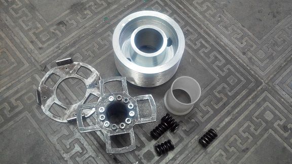

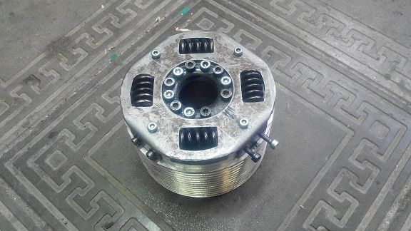

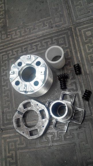

Муфта, вариант №1, на выходе.
    41,5 КБ · Просмотры: 241
    42,5 КБ · Просмотры: 246

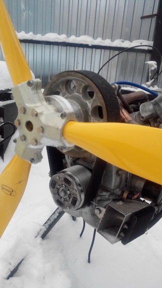

Примерно, вес шкива возрос килограмма на полтора. Можно было сделать полегче. Крутану на   следующей неделе. Железные детальки потом хочу зацементировать. А также там еще планируется установить фрикционное колечко.
Итак докладываю общественности о достигнутых результатах. До оборотов примерно 2800 ситуация хорошая, после, почти до максимальных 3600 участок с большой вибрацией. На максимальных вибрация удовлетворительная. Пока приостанавливаю работу с двигателем. Надо начинать делать самолет.
