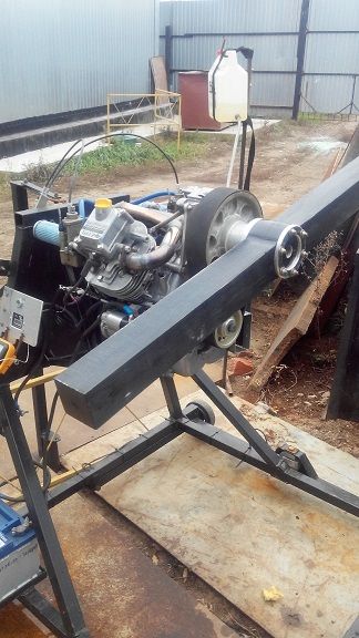

Двигатель Briggs Vanguard 35л.с.
Мулинетка. Чисто тупо бревнышко.
если вы ее сделали по формуле известной как эйфеля- то я уже писал что у меня ее достоверность не подтвердилась. интересно что у вас получится. а вообще есть старинная литература типа "испытания авиационных двигателей на станках"- точно уже не помню. там все рабочие методики.

нет только технологических подробностей. а сам факт- не секретен. а эти вообще что то делают? клапана на большие меняют? распредвалы широкие? карбюратор другой? коллектор растачивают? степень сжатия? это все обязательно нужно что бы поднять мощность в полтора раза...

скорость в горизонте. только замерять по чесноку- на замкнутом маршруте, с gps, с фото-видео
Получена первая точка. Завтра обработаю данные -доложу общественности.
    48,9 КБ · Просмотры: 165
Мулинетка, со слов КАА, показала :при оборотах двигателя 3320-34л.с.       Стенд пока врет-42л.с. Двигатель сильно вибрировал. карбюраторы текли.
  .......пожалуй  и  этот  результат  для  этого  мотора  совсем  не  плох.

  После долгого раздумья пришел к выводу что необходим демпфер крутильных колебаний. Постройкой которого сейчас и занимаюсь.
