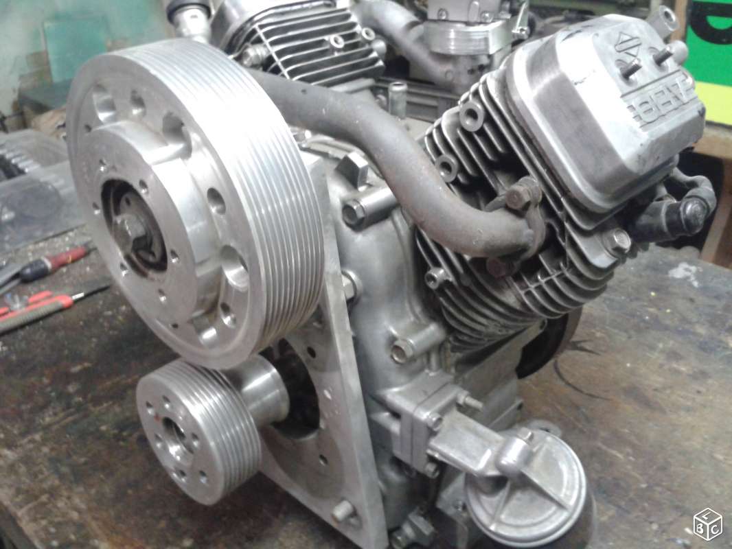

Двигатель Briggs Vanguard 35л.с.
Двигатель пока толком не работает. Придется повозиться с карбюраторами. И еще средства измерения подготовить.

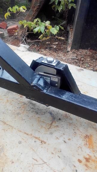

Перенес точку крепления стенда от тяги винта на линию приложения силы. Думаю это некоторым образом повысит точность измерения крутящего момента. Вроде бы корректно выразился.
    39,2 КБ · Просмотры: 216

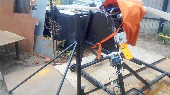

Это был датчик для измерения крутящего момента. А вот наконец и стенд.

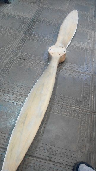

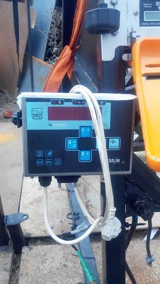

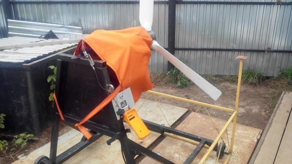

Намерял 50 л.с. , но есть сомнения в точности измерения крутящего момента. Может быть перенести точку зацепления стенда к правому колесу телеги? Прошу народ высказаться. Еще               переживаю по поводу остановки мотора-делает в конце несколько оборотов назад. Пока делаю винт. Потом сделаю винт по расчету, будет с чем сравнить.
    33,7 КБ · Просмотры: 234
Начал делать мулинетку для того чтобы исключить влияние тяги  воздушного винта на показания крутящего момента и оценить достоверность показаний при работе мотора с вв. Сейчас последние данные следующие -усилие показания неустойчивые 16-17кг на плече1.17 обороты 3600 редукция 1к2. О результатах доложусь.
