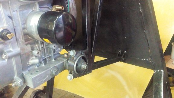

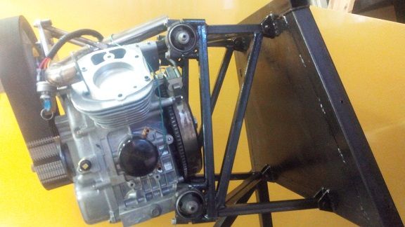

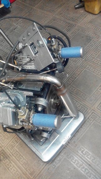

Двигатель Briggs Vanguard 35л.с.

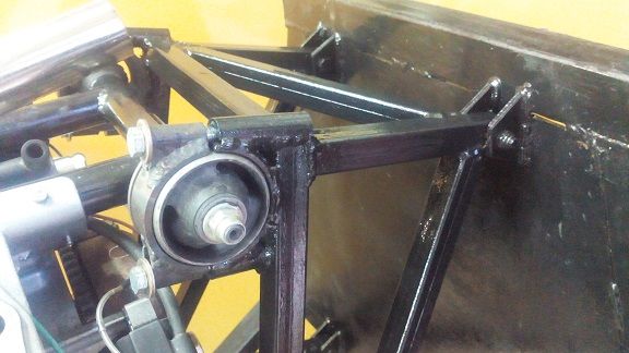

Повесил двигатель на стенд. На самолете моторама будет другая. Нижние кронштейны будут удлиненны.

Рама  как  на  М-11 ;D.  Интересно  ждем  продолжения............

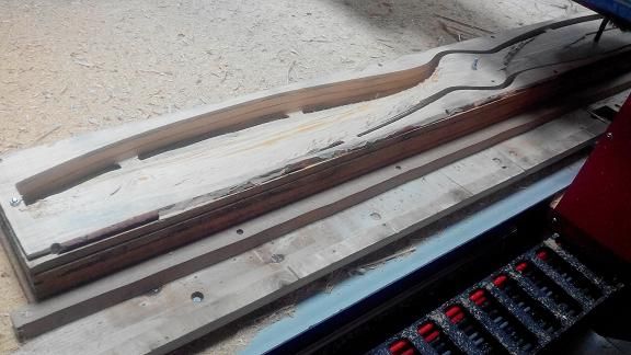

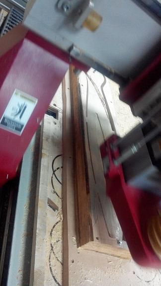

Продолжаем. Люди добрые делают винт.

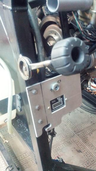

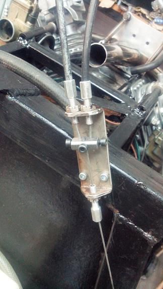

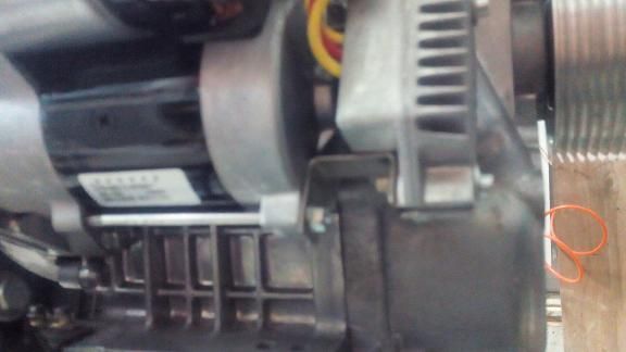

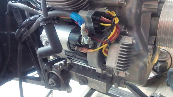

Вот так на стартере закрепил регулятор напряжения.
    33,1 КБ · Просмотры: 212
    21,4 КБ · Просмотры: 215
В ближайшее время повешу маслорадиатор и бензонасос и можно будет пускать двигатель.

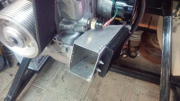

Повесил масляный радиатор. Долго думал как это сделать получше. Сейчас самому понравилось.
    33,8 КБ · Просмотры: 234
Там, у воздуховода масло радиатора, сзади стоечка из пластинки. Залил масло и бензин и сделал чих-пых. Сейчас нужен винт погонять двигатель, снять параметры.

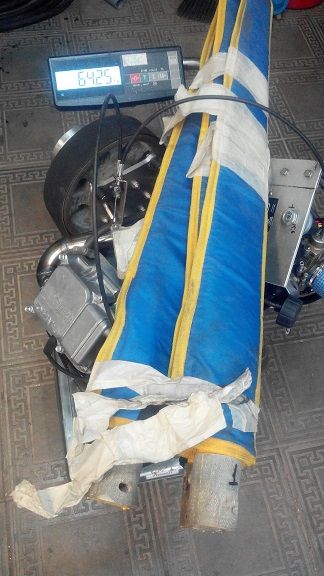

Бросил на весы. Заправлен маслом плюс винт.
    42,5 КБ · Просмотры: 251

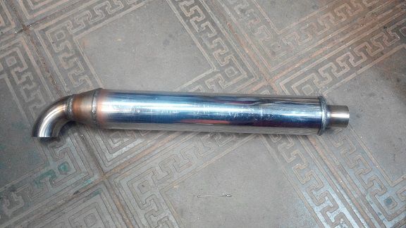

На глушителе в дальнейшем будет кожух теплообменника.
    45,7 КБ · Просмотры: 209

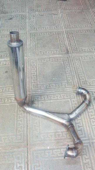

Карбюраторы на жестком креплении это "нехорошее слово". топливо в поплавковых будет пенится. соответственно будут проблемы с ровной работой мотора
Глушитель без "шаровых" соединений проживет не долго, треснет. Одно соединение нужно между цилиндрами, другое перед " прямотоком". Не смотря на то что глушитель как бы закреплен от вибраций, он сильно нагревается и деформируется, и это тоже фактор который нужно учитывать.
Благодарю за критические замечания, но пока ничего переделывать не буду. Впереди гонка двигателя.
На мотоциклах выхлопные системы живут ДЕСЯТИЛЕТИЯМИ безо всяких шаровых соединений при том[ch9757]
я бы в данном случае не был бы столь категоричен. мне кажется паук такой Y-формы будет работоспособен довольно долго. вполне может оказаться что деформация от нагрева не вызовет возникновения деформаций превышающих упругие. а вот глушитель отвязать от коллектора шариком или телескопом разумно- железяка массивная.
Приведите пожалста пример мотоцикла, где две такие-же длинные трубы стыкуются под таким-же тупым углом, т.е. пружинить при нагреве им банально нЕкуда. На автомобилях при применении стального выхлопа все входные отверстия вварены в один фланец.
