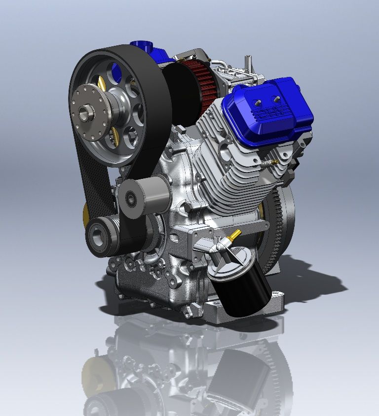

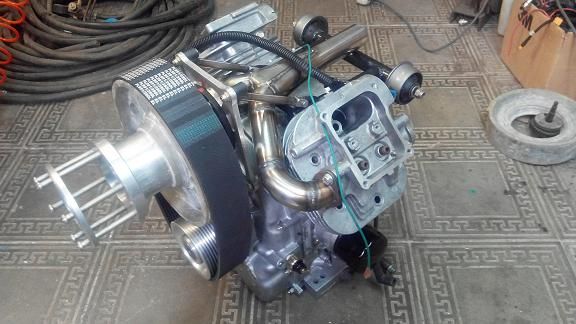

Двигатель Briggs Vanguard 35л.с.
Моторчик BS
https://grabcad.com/library/briggs-stratton-vanguard-v-twin-engine
    84,7 КБ · Просмотры: 236

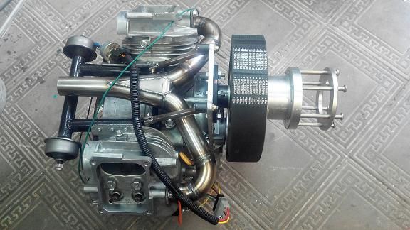

Можно критиковать. Конструктивно.

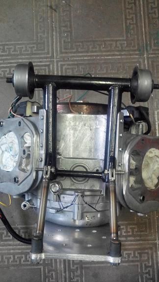

Ёпть! Выхлопную трубу через 1-й шп. прямо в кабину выведешь? 😱
Я бы внизу за мотором разместил глушак.

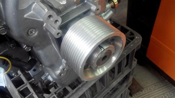

Как  ремень  будете  тянуть, ролик  предусмотрен  или  ................?
То мир. Ремень натягивается поворотом эксцентрикового вала.

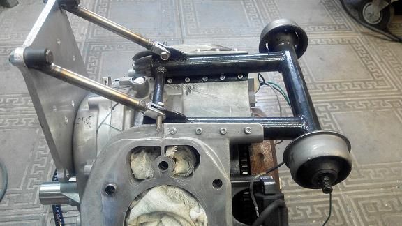

    35,7 КБ · Просмотры: 173
То КАА. В обьеме моторамы будет стоять теплообменник для обогрева кабины, выхлоп будет осуществляться вниз.
Слежу  за  Вашими  успехами,  вроде  все  по  фен шую  пока........... ;D

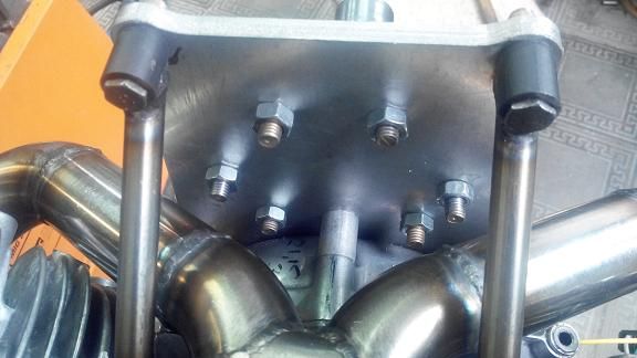

Верхние подкосы редуктора выглядят не надежными. И могут сломаться в верхней своей части по сварному шву. Их верхнее крепление - самое жесткое в этой рамке. Все напряжения будут концентрироваться там. Внизу подкосов болт-шарнир. Пластина редуктора достаточно гибкая.
Тяга этого  малыша  дай  Бог  превысит  100  кг, сварка  выдержит, к  тому  же  если  посчитать  моменты  приложенные  к  оси , то  они  не  превысят  допустимых  значений. ;D
Там вибрация. А сварной шов - концентратор напряжений. Так что допустимые пределы не столь велики и зависят от количества циклов нагружения.
Если  варил  опытный  сварщик  то  страшного  ничего  нет.  Вот  на  Евростаре  мотор  висит  на  тонюсеньких   обваренных  трубочках  и  ничего.

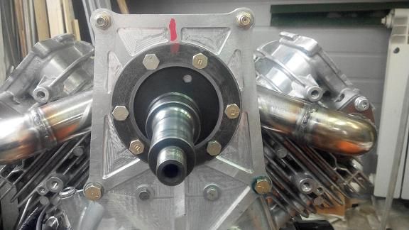

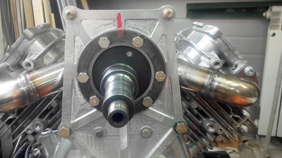

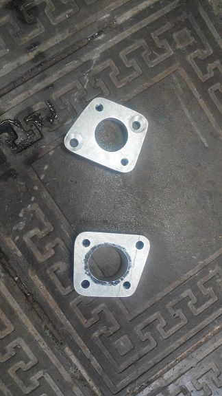

Изготовил переходные фланцы под карбюраторы К-65.
    39,6 КБ · Просмотры: 205

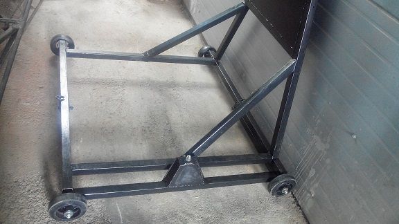

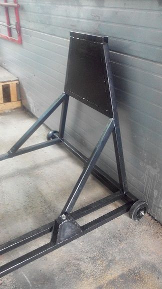

Изготовил моторный стенд. Будет куда повесить мотор а также измерить мощность и статическую тягу.
    35,2 КБ · Просмотры: 211
    34,5 КБ · Просмотры: 212
