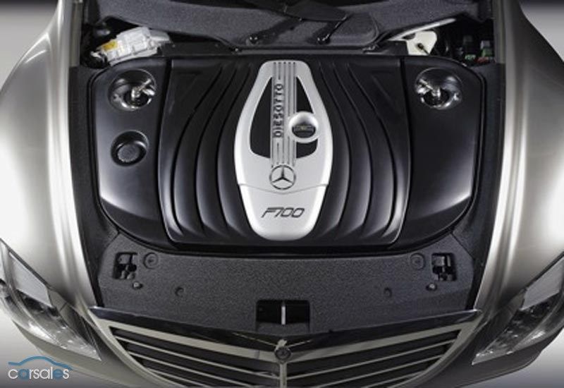

Наберите в Инете двигатель DiesOtto и почитайте.
Там все тоже самое, что и у Рикардо, только это - Мерседес.
4 - цилиндровый рядник 1,8 литра - 238 сил и 400Нм момент.
То есть не уступает V - образным 3.5 литровым двигателям с турбонаддувом.  ;D
И нет никакой смены тактов!

Наберите в Инете двигатель DiesOtto и почитайте... ...И нет никакой смены тактов!
Нет уж, это Вы попробуйте набрать в интернете 2/4 DiesOtto  и полюбуйтесь полным отсутствием результата. А с чего это вдруг? Разве технология 2/4 каким-то образом препятствует DiesOtto, разве их параллельному использованию мешает хоть что-то? Или Вы хотите сказать, что сочетание технологий, каждая из которых удваивает показатели - это бессмысленное действие? Ну да, конечно, сделай так, и мощности с моментом окажется слишком, слишком уж много ;D И куда их девать-то... Надо как-то с этим бороться 😉
...Но хорошо, что Вы про DiesOtto вспомнили. Тоже ведь - показатель :🙂 Ведь сколько прошло времени с момента первых упоминаний о намерениях исполнить эту технологию в реале и запуске тех. решения в серию? Да всего ничего ;D Так за что ж 2/4 так мурыжат-то, с этими "проблемы, наверное, в автомобиле"? Н-да, вопрос на миллион долларов 😉

;D ;D ;D ...Если 2/4 мотор будет со всем вот этим вот (оно и не мерсовское исключительно, и к DiesOtto сугубо не относится):
"Непосредственный впрыск бензина Топливо впрыскивается непосредственно в камеры сгорания. Его потребление снижается примерно на 10%.
Регулируемая работа клапанов Инновационные распределительные валы при полной нагрузке сильнее оттягивают клапаны, чем при частичных нагрузках.
Регулируемый кривошипно-шатунный механизм С помощью новейшего коленчатого вала коэффициент сжатия может меняться в зависимости от типа зажигания.
Двухступенчатый турбонаддув Два последовательно подключенных турбонагнетателя обеспечивают отличную реакцию двигателя и его высокую мощность"...
Да моторчик этого самого Mercedes-Benz F700 можно будет только в качестве пускача рядом с таким 2/4 двигателем использовать 😀 Даже если ноу-хау Ибадуллаева пренебречь. А уж если ето самое сверхсжатие в 2/4 моторе все-таки использовать, то концепт от Мерседеса придется сразу в утиль сдать. Ну, или под копание картошки его как-то приспособить ;D ;D ;D

Diesotto реальность (на фото), но пока для серии дорог
