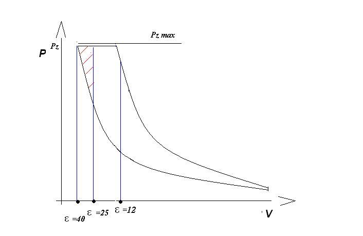

В конце такта сжатия у дизеля с СВСС будет давление выше по определеннию, чем в обычном дизеле - все претензии к термодинамике, если только через "дырявые" кольца в СВСС дизеле все давление не стравливается. 🙂
Причем это давление даже у обычных дизелей вдвое-втрое выше чем у бензинок (3,5-5,5 против 1,5-2 МПа), а у СВСС ("скромные" СС 35-50) будет еще вдвое-трое выше. до 8-15МПа.
Если речь идет о фазе сгорания и максимальном давлении в этой фазе, то для бензинок это будет 5-7,5 МПа, для обычных дизелей 7-12МПа.
Чтобы не превысить эти уровни давления в дизеле СВСС нужно преобязательно "очень плавненько и очень постепенненько-понемногу" подавать и сжигать топливо строго на стадии расширения - прям как Ибадуллаев со "сверхпоздним зажиганием" в своей бензинке (который боролся со своими "тараканами" - детонацией прежде всего),  и при этом тоже не мог по определению получить ни капли экономиии, ни прибавки мощности.
Только  нахрен это не нужно, если разобраться по сути ?!
Даже  термодинамически, это означает для СВСС дизеля менее эффективный теоретический цикл с подводом теплоты при постоянном давлении (вместо самого эффективного теоретически цикла с подводом теплоты при постоянном объеме для бензинок и смешанного подвода для обычных дизелей) - это азы термодинамики и эффективности циклов ДВС из любого "букваря" - и за что "боролись", студент?!
Да вы батенька несете не весть что. Рост индикаторной работы в дизельном цикле всегда превышает рост механических потерь, если бы этого не было, не было бы нужды и в дизелях. Сравнивать КПД изохорного цикла с изобарным конечно можно, но только до степени сжатия 11. При дальнейшем росте степени сжатия изохорный подвод теплоты невозможен и дизельный двигатель с ростом степени сжатия  все больше и больше увеличивает свой отрыв по экономичности. Уровень форсированных бензиновых моторов по максимальному давлению сегодня достигает отметки 1,05-1.15 МПа, дизелей 20-22 МПа, дизель со СВСС имеет даже более низкие значения давлений, причем значительно более низкие, чем вы себе представляете.
...Это не говоря о вылезающих при СВСС технических проблемах с "малипусенькой" КС, необходимости много строже и точнее управлять впрыском (а то головку цилиндров вверх отстрелит часом под "сверхдавлением"), повышенных мехпотерях и т.д. - вот заставь кого-то  богу молиться с этим СВСС.

Кроме того, отчего на этапе впрыска возникнут дополнительные механические потери, непонятно.  :-? СВСС не предполагает сверхвысокого давления, и никогда не предполагала, оно в точности соответствует допустимому уровню нагрузки что и для  двигателей работающих по смешанному циклу Тринклера-Сабатэ. Она лишь отменяет пилотную дозу топлива на такте сжатия, которое воспламеняется против хода поршня, потому как необходимая температура воздуха перед окислением топлива достигается дополнительным механическим дожатием этого самого воздуха поршнем. "Избыточная" энергия высокосжатого воздуха никуда не пропадает, на такте расширения она регенерирует, т.е возвращает запасенную в себе энергию обратно в цикл.  Чем выше степень сжатия, тем выше процент регенерации, тогда как сожженная часть топлива - на такте сжатия, вся уходит в стенки камеры сгорания БЕЗВОЗВРАТНО, и к началу развития пламенных реакций в районе ВМТ (как единственному месту, где только и возможно сжечь топливо) мы имеем камеру сгорания, в которой часть воздуха уже выгорела. Разогревая воздух частью топлива мы теряем самое драгоценное время - время выстоя поршня, в итоге процесс горения стандартного цикла значительно более растянут, нежели для СВСС, у которого воздух на момент начала впрыска имеет значительно более высокую температуру, что сокращает как задержку воспламенения, так и заключительную фазу догорания топлива. Давление и температура на момент открытия выпускных клапанов в цикле со СВСС самая низкая, что уже не требует установки глушителя !!! А снижение противодавления в конце расширения на линии выпуска, это еще процентики и процентики ... .
Рисуем обобщенную индикаторную диаграмму для всех циклов (см.рис.). О чем она говорит, что все циклы имеют ограничение по максимальному давлению сгорания, и выше линии  Pz max произойдет разрушение любого двигателя. Для бензинового мотора со степенью сжатия 12 площадь индикаторной диаграммы минимальна, но никому не приходит в голову сравнивать по эффективности  циклы на достигнутой изохорой степени сжатия, на этой точке изохора разумеется вне конкуренции. Если бы предположим, детонации не существовало бы вообще, то изохорный цикл мог бы подобраться к отметке по степени сжатия в 15-16 единиц, тогда бы по максимальному давлению сгорания он бы подошел к "общей" границе разрушения, и опять бы остановился, но уже навсегда. Смешанный цикл (до Е=25)предполагает сгорание как по изохоре, так и по изобаре, площадь его индикаторной диаграммы выше и полнее, соответственно и выше индикаторный КПД. Двигаемся дальше, осталась недоиспользованная заштрихованная площадь индикаторной диаграммы, на нее может претендовать только цикл с изобарным подводом теплоты (с Е до 40-50), со своим законом топливоподачи, который был описан еще в 1950 годах например у Брозэ (а ранее у Р.Дизеля, во втором его патенте). Сегодня созрели все условия для реализации этого "давно известного" цикла, техника управления достигла такого уровня, что она способна решить подобную задачу, в сочетании конечно с "остальными мелочевками".

СВСС не предполагает сверхвысокого давления, и никогда не предполагала, оно в точности соответствует допустимому уровню нагрузки что и длядвигателей работающих по смешанному циклу Тринклера-Сабатэ.
Но Вы же сами приводили в своей "дезе" запредельные значения Р своего двигателя.  ;D
Что касается заштрихованной Вами диаграмме, то туда ходил еще сам Дизель. И не ходят туда сейчас потому, что это сокращает ресурс мотора. Чего ни Вы, ни ИГА понять никак не можете.

В двигателе со СВСС способ сжатия воздуха самый оптимальный - по синусоидальному закону, это не "акульий плавник"  изохоры, который в одно мгновение бъет по складывающимся в линию всей линейки подшипников скольжения. Подшипниковый блок получается самый разгруженный, так как в цикле нет ударного нагружения, поэтому все моторы со СВСС работают мягонько (нызенько-нызенько), равно как и бензиновые двигатели. Отсюда и повышенный моторесурс и уменьшенные мехпотери, а не наоборот.
