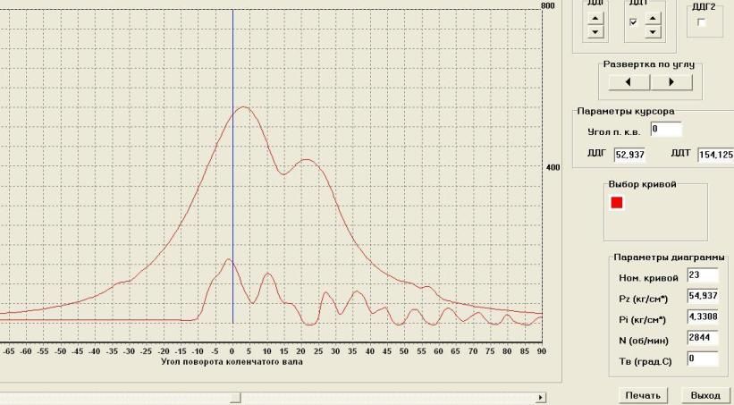

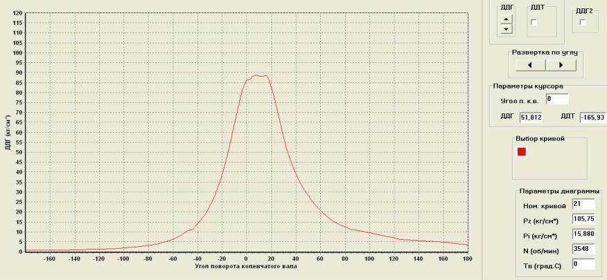

... Изохору он ищет, там где ее нет. Вот типичная характеристика, или точнее блок диаграмм "частичных нагрузок" двигателя Ивеко, со степенью сжатия 19, ну ка БЕЗДАРНОСТЬ АКАДЕМИЧЕСКАЯ, найди здесь свою ИЗОХОРУ.

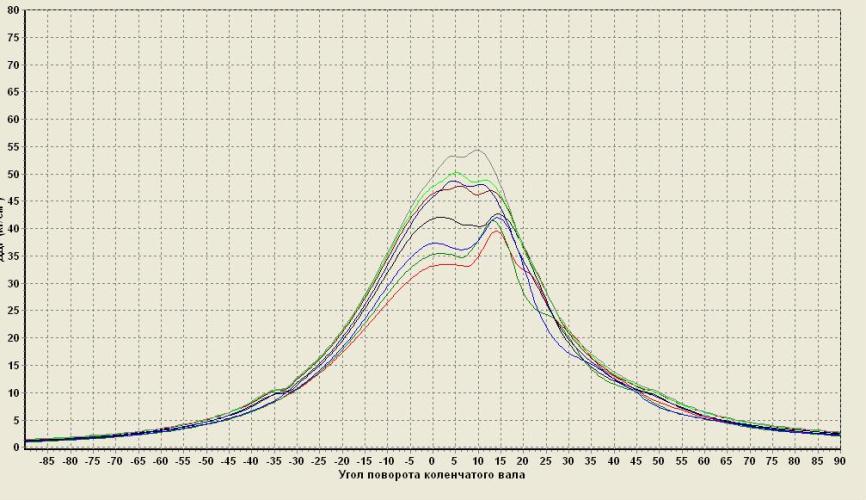

Ой как все запущено у веливозрастного "студента" - изохору он не находит, млин - ну так надо в координаты P-V перерисовывать, чтобы наглядней было и понятней для "непонятливых", а не размазывть все "по углу поворота КВ".  🙂
Ликбез для двоечника - во-первых, изохор идеальных в реальности не бывает - лишь приближение к ним.
Подьем давления (от теоретической политропы простого сжатия воздуха) начинается еще до прихода в ВМТ, и относительно задолго - это связано с впрыском топлива "много" заранее до прихода в ВМТ, так как есть  задержка воспламенения топлива, требуется время для испарения первых порций топлива и начала их горения.
Смотрим на первую диаграмму (пост 709) - при СС 19 и типичных показателях политропы и степени наполнения цилиндра,  давление воздуха в конце сжатия будет примерно 35-50 бар.
На диаграмме это соответствует "красной кривой", приходящая "в 35 бар(атм)". На ней и еще на паре-тройке ближайших виден подъем в диапазоне 7-15гр - это и будет "запоздалая изохора" после ВМТ ( 0гр по углу КВ). Можно предположить, что это холостой ход или близкий когда порция топлива одноразово впрыскивается в районе ВМТ.
Далее с ростом нагрузки впрыск топлива начинается уже задолго до ВМТ, примерно  минус 30-35гр  - виден "провальчик" + излом кривой, связанный в первый момент с началом испарения топлива и понижением Т и Р, а затем начала окисления-горения первых порций  и нагрева воздуха .
Соответственно первые порция топлива сгорают до прихода в ВМТ и график кривых  давления проходит много выше "холостой, красной кривой" (когда до ВМТ сжимается  чистый воздух). После ВМТ идет уже а-ля "изобара" и сгорание оставшейся части топлива - изобара тоже не идеально "плоско-ровная", но что ж поделать. 🙂
Если это все перерисовать в координаты  P-V, то все будет гораздо нагляднее видно.
На второй диаграмме (пост 710) все аналогично - "изохора" от минус 45гр до "0" и далее изобара.
При степени  наполнения цилиндра  близко к "1" и политропе 1,35 кривая давление в конце сжатия воздуха без впрыска  топлива пришло бы в ВМТ ( 0гр ) на уровне около 50 бар (кс/см.кв). Максимальное давление цикла почти 90 бар - то есть степень повышения давления по а-ля "изохоре" примерно 1,8 - что и говорилось  ранее. 😉

Соплей на полстраницы, плюс неуёмные фантазии о изохоре, которая по факту есть изобара. Вот уж действительно: "плюнь в глаза, скажет роса". Впрочем неудивительно, вы не первый с такими задвигами. На мое предложение "неким" специалистам от термодинамике перейти из соседнего кабинета и посмотреть на живой работающий мотор со степенью сжатия 40 ответ был как правило таков, НЕ ПОЙДУ. Я спрашиваю, а почему, а мне отвечают, а этого не может быть ??? Я говорю, ну какже не может быть, идите посмотрите, послушайте, в ответ, не пойду ... антинаучно, и так далее, и в томже духе... С  этого начиналось, но слава Богу, ситуация меняется, народ начинает прозревать, и кто еще вчера выступал активно против, сегодня поддерживает этот проект.

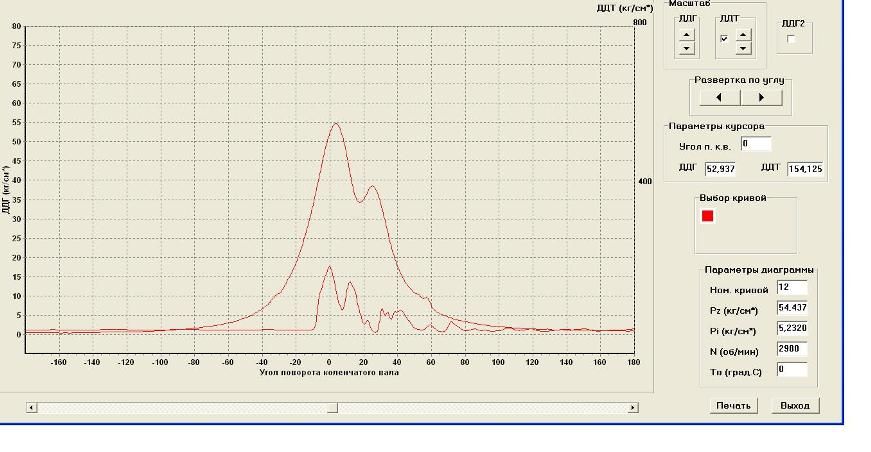

Теперь по существу. Первый блок диаграмм начинается с нижней (красной) кривой, полученной на 820 оборотах коленчатого вала, естественно нет там никакой изохоры, маленький бугорок от впрыска хорошо виден и слегка растянут. А дальше пошли циклы с провалами, до 2500 об. Естественно, потому как закон топливоподачи не соответствует идеалу. Что касается второй диаграммы, нет там никакой задержки тепловыделения в 30 градусов, и никогда не было. У меня есть диаграммы, где фиксируется и начало топливоподачи, так вот период задержки воспламенения всего 13-15 градусов, а рост давления в цикле связан с дополнительным поступлением воздуха от турбокомпрессора. Максимальное давление цикла в этом моторе доходит до 140 кг\см.2 (14 МПа), и ничего работает, но это больше всеже смешанный цикл. В двигателе ЗМЗ-514 я наблюдал при съеме индикаторной диаграмме штатной комплектации давление в точке  Pz достигало отметки в 160 кг\см.2 (16 МПа). При этом степень сжатия мотора равняется 19, а давление наддува всего 0.7 избыточных. Причина столь высокого давления сгорания в неправильно спроектированном насосе высокого давления. Насос БОШ, тип VE. Я нашел в нем ряд грубейших упущений, которые выводят названный мотор из строя в течении первых 100000 км. Головка блока из-за неправильных действий насоса начинает разваливаться через 30000 км. Вот это реалии стандартоного цикла.
В цикле со СВСС из-за показателя повышения давления равного единице (у нашего АКАДЕМИКА этот факт никак до головы не доходит), давление в конце сжатия ровно такое же, как и в цикле Тринклера-Сабатэ, по причине того, что тепловыделение всегда начинается с вершины политропы сжатия, не раньше и не позже, то что мы например и наблюдаем на второй диаграмме.
На следующей группе диаграмм тот УЖАС, который нам остался от "развитого социализма", то о чем я писал ранее, о механических регуляторах ТНВД с регулированием по  аршинно-лаптевыми допускам, и которые нам так портят все дизеля. Рижский насос распределительного впрыска выдает такой чудовищный распыл, что то, что мы видим внизу и есть результат его работы. А это между прочим дизель-электростанция, которая работает только естественно по нагрузочной характеристике.
Но нет худа без добра. На диаграммах отчетливо виден первый горб от точки Рс, которая в данном случае даже выше Pz (ну очень уродливо), а второе, здесь хорошо видна та дорога, куда нас толкает  г.Червяков, который предлагает впрыскивать топливо на "большом плече". Если сюда на "огонек" еще и заглянет Ибадуллаев, то ему, тем более, будет чему поучиться.
