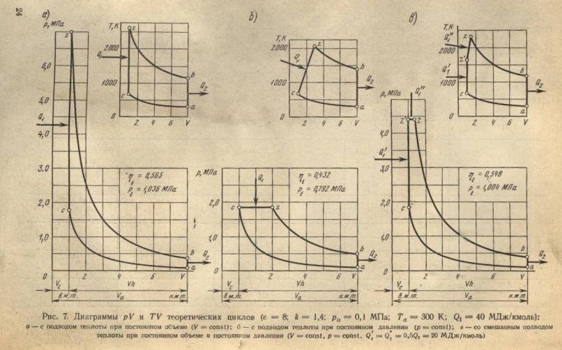

А теперь шут гороховый, под ником Edg, поговорим о степени сжатия. Я даже не буду говорить своими словами, а обращусь к литературным источникам, которые даже дибилы не смогут обстругировать, или подвергнуть мало мальскому сомнению.
Источник: трехтомник "Двигатели внутреннего сгорания". под редакцией Орлина и Круглова... . Том 1 стр. 170. Читаем: "...согласно уравнению 14  [ch951] t = 1 - ... ) увеличение степени сжатия способствует повышению термического КПД ([ch951]t) и  Pt  всех термодинамических циклов. Исходя из (260) (формула относительного КПД ([ch951]g = [ch951]i/[ch951]t)) при постоянном увеличении [ch951]g с увеличением [ch951]t будет возрастать и [ch951]i. Однако при чрезмерно больших степенях сжатия возможно снижение и [ch951]g вследствие увеличения теплоотвода теплоты в стенки, утечек рабочего тела, и возможных нарушений процесса сгорания. Все!!!

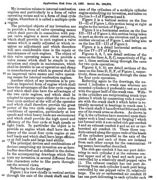

Поиск Two-stroke four-stroke switching mechanism - дал 6229 международных патентов.
Для обвинения в плагиате надо бы их слегка просмотреть, а здесь на форуме привести картинку из своего патента и подобную от Рикардо. Именно графику, а не текстовые формулировки.
Цитата.
Like Ricardo's 2/4Sight, Omnivore is a fresh look at existing 1960ths old technologies in a new slightly different combination.
Большинство производителей делают ставку на Miller Cycle/Atkinson Cycle + переключаемый профиль (Honda's iVTEC, Mitsubishi's MIVEC …) или электронно управляемые клапана вплоть до перемены числа циклов. Модификация 2/4SIGHT требует небольших вложений и, скорее всего появится на моторах ягуар в 2015-2017 году, под давлением евро-6.
Решение Scuderi Group (см. наши аналоги попроще) тоже показало работоспособность. In a naturally-aspirated engine, efficiency gains are 5-10%, but 15-20% in a turbocharged unit. With the addition of an Air Hybrid module - an air tank which collects energy otherwise lost in the combustion process - "we see gains potentially being 25-50%. www.scuderigroup.com/the-scuderi-air-hybrid-system Подкачка воздухом при торможении и на холостом ходу.
Но пока компании не готовы платить за лицензию и существенные вложения в изменение конструкций.

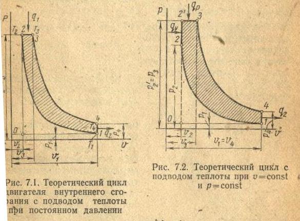

Сравните эту диаграмму со второй, где изображена горизонтальная полка - изобара, и вы поймете в чем разница между ними. Последний рисунок относится к ВАЗ 341, а тот что с изобарой, к Ивековскому мотору "М1Ф"с "Коммон-Рэйлом" , у которого практически нет задержки воспламенения, так как давление впрыска топлива около 2500 бар. Трехточечный впрыск и воссоздает на индикаторной диаграмме "прямую полку" - надеюсь дошло, что нет там никакой точки перегиба... провал в замере на 40-50 градусах у моего комплекса есть аппаратная ошибка и только, глючит почему то комплекс именно в этом месте и все, и так абсолютно на всех измеряемых моторах, и только в одном месте, и обычно после 2000 оборотов.

По порядку.
Ну разные диаграммы - и что с того? - и там и там присутствует  "изохора", только разная по характеру нарастания  давления по углу поворота КВ.
В первом случае был вихрекамерный дизель с "допотопной" аппаратурой (с ваших слов) - отсюда впрыск всей порции "за раз", достаточно резкое нарастание давления после периода задержки и начала интенсивного сгорения всей порции топлива  после ВМТ   и относительно "жестская работа".
Во втором случае  дизель с началом впрыска и сгорания топлива  задолго до ВМТ - нарастание давления идет плавно до ВМТ и чуть за ВМТ ("мягкая работа"),  а далее "досгорание" основной порции топлива по адиабате - и чего осознать не можете до сих пор?
На обсуждаемой диаграмме точка Рс = Рz, соответственно показатель повышения давления не 1.7-2.5а1.0!!! Поэтому на максимальном давлении сжатого воздуха в 90бар и максимальное давление сгорания тоже 90 бар. И это уже везде повсеместно !!! во всех странах...Только один дибилл под ником Edg внушает русским людямпрямо противоположное. А сало то сало, ест опять таки русское !!!
Опять истерика на почве собственной безграмотности?! - писал же ранее откуда там обязана присутствовать "изохора", что легко видно по  уровню давлений в начале и конце сжатия (ВМТ) - не доходит что-ли все никак? 😱
Возьмите калькуляор и перемножте давление 1 бар (начало сжатия) на 20 (степень сжатия) в степени 1, 35 1,3 (показатель политропы сжатия) - и что получим, непризнанный   неуч и безграмотность гЭний дизельстроя ?!  :STUPID
Читаем и осознаем.
Я вижу на диаграмме то, что вижу, и что там реально присутствует. На представленной второй диаграмме никакой работы-сжатия воздуха турбокомпрессора нет ( или она практически не проявляется, так как сжатие идет с давления 1 бар) - впрыск топлива по графику начинается примерно при минус 45гр (провальчик кривой), далее идет рост давления до 90 бар на угле поворота КВ до +5гр примерно - это и есть "изохора" в районе ВМТ (объем КС на углах поворота КВ плюс-минус 10гр от ВМТ изменяется очень "скромно" и условно-упрощенно можно считать "постоянным").Без впрыска топлива уровень давления в ВМТ поднялся бы примерно до 50 бар и тогда бы с этого уровня (а не с 90(85) бар) пошла бы "чистая изобара" подвода теплоты , которую некоторые "граматеи" упорно пытаются там обнаружить.

А теперь шут гороховый, под ником Edg, поговорим о степени сжатия. Я даже не буду говорить своими словами, а обращусь к литературным источникам, которые даже дибилы не смогут обстругировать, или подвергнуть мало мальскому сомнению.Источник: трехтомник "Двигатели внутреннего сгорания". под редакцией Орлина и Круглова... . Том 1 стр. 170. Читаем: "...согласно уравнению 14[ch951] t = 1 - ... ) увеличение степени сжатия способствует повышению термического КПД ([ch951]t) иPtвсех термодинамических циклов. Исходя из (260) (формула относительного КПД ([ch951]g = [ch951]i/[ch951]t)) при постоянном увеличении [ch951]g с увеличением [ch951]t будет возрастать и [ch951]i. Однако при чрезмерно больших степенях сжатия возможно снижение и [ch951]gвследствие увеличения теплоотвода теплоты в стенки, утечек рабочего тела, и возможных нарушений процесса сгорания. Все!!!
Опять очередная истерика?! - Вы действительно думаете, что я не владею этими азбучными истинами? - вот наивный "граммотей". 😀
Читаем и запоминаем наизусть написанное ранее, а также смотрм на Мазду с ее СС 14 в новых дизелях,  ссылку на исследования уважаемой Вами фирмы Рикардо в посте 849 (говорят об оптимальности СС13-15 для дизелей):
Основая причина ухода к умеренным степеням СС(как говорил ранее) это меньший риск перегрузить механическими нагрузками КШМ с ЦПГ и рост механического КПД с общим КПД- то есть бессмысленно задирать СС до небес (если Т конца сжатия достаточная для стабильного начала сгорания топлива), так как возможная, очень скромненькая,теоритическая прибавка в термическом КПД отъедается с лихвой ростом механических потерь. Это хорошо видно по характерным значениям механического КПД для дизелей, которое заметно меньше бензинок при прочих условно равных.
Тогда как наши ЦНИДИевские сотрудники говорили просто... "мы боялись опростоволоситься, залезая в область, которая никому не ясна, и никем не просматривалась ранее". Спасибо коллеги за честность, "снимаю шляпу." В книге Иванченко "Высокофорсированные дизели" было написано предложение перейти от достигнутой степени повышения давления 1.25 к елинице, но призыв так и остался призывом. А книга то от 1985 года.Пошло 20 лет, и вот я на свои деньги решил рискнуть... чтобы еще через пять лет работы, после постройки уже трех работающихмоторов некое мурло путаясь под ногами, едя при этом все время русское сало - " врет клевеща и шевелит усами".
Кто-то боялся опростоволосится, а кто-то опростоволосился по полной! - даже изохору найти не может на провном месте, везде коэффициент поднятия давления в "одын" мерещится - горе-патриот, 5 лет "заслуженно" жующий свое сало.  🙂

На горизонтальном участке второй PV диаграммы "растут" только изобары, а что касается изохор, изобар, сколько угодно... .
Слегка смотреть и публиковать картинку (патента) на способ  - дело абсолютно бессмысленное и неблагодарное. Потому как и без этих действия все исчерпывающе понятно.
...Все эти 6229 и даже больше международных патентов по теме перевода с цикла на цикл написаны в соответствии с правилами патентного законодательства. А тем черным по белому написано, что патентованию подлежат только технические решения, понятные другим специалистам. Это означает, что все эти международные патенты не могут описывать способ управления работой ДВС путем перехода с режима 2Т работы на режим 4Т работы по мере роста числа оборотов вала двигателя. Потому что ДРУГИМ СПЕЦИАЛИСТАМ непонятно, как может предложение ограничить рост теплоты (увеличение частоты рабочего такта дает именно этот результат) обеспечить увеличение работы (а это мы имеем по факту). Ну не понимают другие специалисты того, что противоречит термодинамике. Поэтому кто угодно может взяться за эту дурную работу и перерыть все патенты - иного не будет. Все они - о переводе в зависимости от нагрузки, или переводе с 4Т на 2Т (а не как в моей работе, с 2Т на 4Т), что абсолютно никак не ограничивает мой патент.
Мой патент не действовал бы и не мог бы даже признаваться патентоспособным, если бы Рикардо не провела изыскания, которые посредством факта из практики доказали его целесообразность. Но так как эта работа была проделана (в период его действия, заметьте), то решение стало патентоспособным. Специалистам теперь очевидно, что переход с 2Т на 4Т дает результат. Но вот в чем маленькая заковыка: им по прежнему НЕПОНЯТНО, а чем именно этот результат обеспечивается. И тот, кто сделает это обстоятельство ПОНЯТНЫМ, он и будет являться действительным автором этого технического решения.
Для обвинения в плагиате достаточно указать на ФОРМУЛУ патента, описывающую использованное плагиатором тех. решение. А в случае с Рикардо кроме этого важно еще и то, что ею полученный тех. результат остался без теоретических пояснений тем самым специалистам. Две эти причины - этого более чем достаточно, чтобы утверждать наверняка, что Рикардо плагиатор.
И кстати
Вы сами показываете, чему посвящены все эти 6 с лишним тыс. международных патентов. Тому, какими механизмами осуществить перевод мотора с тактности на тактность. Но в рамках теории переводить с 2Т на 4Т по мере роста оборотов нельзя. Это решение специалистам непонятно, а потому оставалось непатентоспособным. До моего патента, целесообразность которого подтвердили практические работы Рикардо и все необходимые теоретические пояснения по которому могу предоставить я, как действительный автор этого тех. решения.
Какие проблемы-то?
