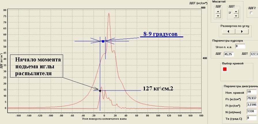

Ну и где здесь изохора, господин "мудрец". Совсем видимо ослеп. Смотри выше, как выглядят изохоры и изобары. В предыдущем посте на рисунке слева изохорный рабочий процесс, на диаграмме справа, смешанный цикл, а в центре изобара. это совмещенный "пейзаж" принадлежит авторам Колчину и Демидову (РасЧет автомобильных и тракторных двигателей). Вот уж постарались эти авторы, в самом невыгодном ракурсе нарисовали изобарный рабочий процесс  второго патента Р. Дизеля. Но ничего. есть и более реальные "пацаны", например И.М. Ленин... (Автомобильные и тракторные двигатели), им принадлежит вторая серия диаграмм.
А теперь "моя" диаграмма, точнее Иковского мотора с трехточечным впрыском (на этой диаграмме нет пилотного впрыска, он применяется в данном двигателе лишь для разогрева холодного мотора), смотрим с чем она ближе всего совпадает, понятное дело с рис. 7.1  Кстати, на рис.7.2 показана совмещенная индикаторная диаграмма, что я прежде наколенке рисовал. ОЧКИ то протри, не видно разве что там рисуют другие "АКАДЕМИКИ".
Не дошло , или на кальку надо перерисовать, и наложить эти две диаграммы друг на друга, чтобы и последнему дибилу было видно, что и там и там ИЗОБАРЫ. Только не надо говорить что у кого-то углы скручены... .  И покажите мне точку перегиба... где она, мелкоскоп не нужен, или эту диаграмму раз в 10 надо увеличить... могу, без проблем.

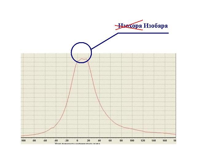

    65,9 КБ · Просмотры: 144
Вы действительно настолько малограмотны или под  дурачка косите?! - зачем мне детские "картинки" из букваря циклов в V-P координатах, которые я без Вас наизусть помню? 😱
Для начала разберитесь с различием реальных "изохор" и теоретических на "картинках", а в добавок как может выглядеть  "изохора" реального цикла  на диаграмме "угол поворота-давление" в отличии от координат  V-P.
Во-первых, берем нормальныю, полную  диаграмму с показаниями давления слева, а не ваш "обрезанный" -
вместо каляк-маляк:

смотрим то-же самое, но полнее:
http://www.reaa.ru/yabbfiles/Attachments/Iveko_-_140_km_chas__5_peredacha.JPG
Теперь осознаем такую вещь на слэнге как "период-время высстоя поршня" - сказано еще  много ранее
... далее идет рост давления до 90 бар на угле поворота КВ до +5гр примерно - это и есть "изохора" в районе ВМТ (ОБЪЕМ КС на углах поворота КВ плюс-минус 10гр от ВМТ изменяется очень "скромно" и условно-упрощенно можно считать "постоянным").
Переносим это "осознание" на график в координатах V-P - понимаем, что рост давления от минус 10-20 гр по углу поворота КВ до +5гр это и будет реальная "изохора" в координатах - P-V - и перестаем наконец морочить голову другим из-за своей безграмотности.
Потом еще раз перечитайте ранее сказанное про цифры  давления на диаграмме  вблизи ВМТ, которые не могут появиться при подводе теплоты только по изобаре - или Вы действительно настолько безграмотны, что не в состоянии осознать?! :STUPID
Возьмите калькуляор и перемножте давление 1 бар (начало сжатия) на 20 (степень сжатия) в степени 1,3 (показатель политропы сжатия) - и что получим, непризнанный  гЭний дизельстроя ?!.....
Без впрыска топлива (и сгорания по условной "изохоре" - дополнено)  уровень давления вблизи ВМТ поднялся бы примерно до 50 бар и тогда бы с этого уровня (а не с 90(85) бар) пошла бы "чистая изобара" подвода теплоты , которую некоторые "граматеи" упорно пытаются там обнаружить.
Теперь смотрим на вашу же "каринку":
http://www.reaa.ru/yabbfiles/Attachments/kamera_sgoranija_5_026.jpg
и сравниваем уровни давлений конца сжатия и их максимальные величины на графиках "б" и "в", читаем подписи к графикам и осознаем причину  различия максимальных величин давлений из-за разного способа подвода теплоты.
Это только в ваших фантазиях совпадает - научитесь цифры величин давлений считать и понимать откуда и почему они берутся, а не только "картинки" рассматривать. 🙂
Перерисуйте на кальку лучше - не забудте отметить точку величины давления при сжатии просто воздуха без подвода теплоты перед ВМТ -  может и дойдет до Вас, остался последний шанс.   :🙂
Иго-го, Вы реальные моторы только на картинке в учебнике видели ;D Так Вам ли о реалиях булькать? Или может, все таки, покажите какую-нибудь Вашу работу? Я имею в виду не то, где Вы зрителей в цирке развлекаете, а то, что необоснованно приписываете себе, берясь рассуждать о моторах.
Так что - подтверждения Вашей квалификации будут? Или Вы твердо решили изображать из себя дурака здесь до последнего?

Вот мы тебе господин АКАДЕМИК яйца и прищемили: теперь все видят кто есть ху... ., потому как задержка воспламенения составляет 9 градусов а не 15.
Да это же пипец какое достижение "перца с крутыми яйцами"! - вначале "спрятать"  шкалу давлений насоса, а потом "дорисовать" картинку (типа верьте наслово) и бить себя пяткой, что задержка оказалась не 15гр, а 8-9гр !!!!! - "чудак, просто смешной чудак".  :🙂
Ваш метод господин "реалист" 9 градусов на 15 растягивать
Имеет право на "творчество" ;D Правда если б нечто подобное при игре в карты вытворял уже б давно получил медным подсвечником в голову и валялся б в грязной луже у входа в заведение. А здесь - поди ж ты, шулерство творчеством называется :-/
