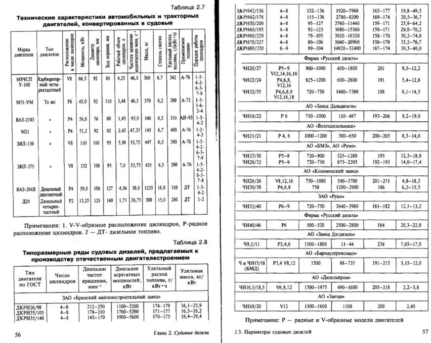

Судовые энергетические установки с двигателями внутреннего сгорания.
Скачал, прочитал.
Очень полезная книга!
Если особо нет ограничений по размерам и стоимости первоначальных вложений, то только 2Т.

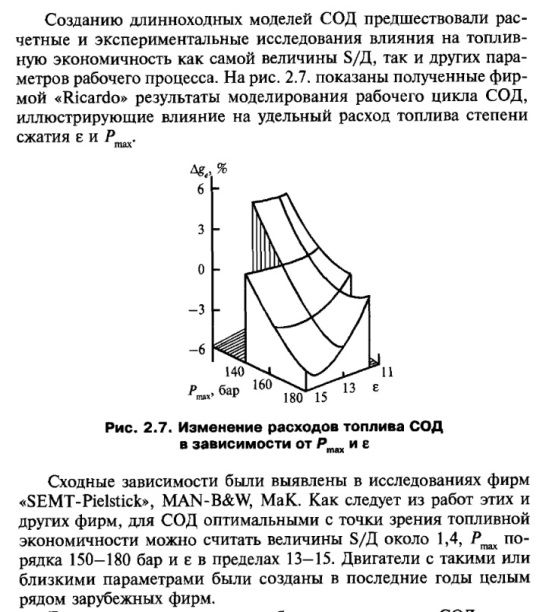

В книге есть упоминание на исследования "Ricardo"
    68 КБ · Просмотры: 165
На мой взгляд 2/4SIGHT engine должен по замыслу разработчиков как раз составить конкуренцию именно высокофорсированным дизелям.

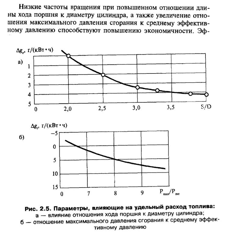

"А Вы подумайте откуда у карабельных эс/дэ равно 3-4 и почему? - ответ прост, но не очевиден."
    83,6 КБ · Просмотры: 164

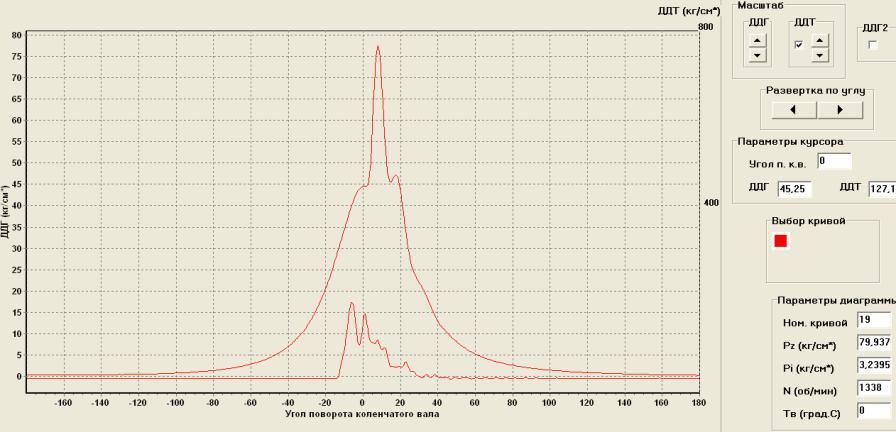

А пока смотрим то, что я публикую с помощью аппаратного комплекса, купленного не на государственные деньги.
Внизу на фото рабочий процесс вихрекамерного дизеля, у которого на столь малых оборатах и мизерной нагрузке безобразно организован рабочий процесс. Вот здесь то как раз и развивается изохора, со скачкообразным переходом от 40 до 70 кг, а задержка воспламенения то всего 7 градусов и никак не 30 градусов, как это приходит в голову нашему фантазеру. Сравните эту диаграмму со второй, где изображена горизонтальная полка - изобара, и вы поймете в чем разница между ними. Последний рисунок относится к ВАЗ 341, а тот что с изобарой, к Ивековскому мотору "М1Ф"с "Коммон-Рэйлом" , у которого практически нет задержки воспламенения, так как давление впрыска топлива около 2500 бар. Трехточечный впрыск и воссоздает на индикаторной диаграмме "прямую полку" - надеюсь дошло, что нет там никакой точки перегиба... провал в замере на 40-50 градусах у моего комплекса есть аппаратная ошибка и только, глючит почему то комплекс именно в этом месте и все, и так абсолютно на всех измеряемых моторах, и только в одном месте, и обычно после 2000 оборотов. На обсуждаемой диаграмме точка Рс = Рz, соответственно показатель повышения давления не 1.7-2.5    а    1.0  !!!  Поэтому на максимальном давлении сжатого воздуха в 90  бар и максимальное давление сгорания тоже 90 бар. И это уже везде повсеместно !!! во всех странах...  Только один дибилл под ником Edg внушает русским людям  прямо противоположное. А сало то сало, ест опять таки русское !!!
По поводу КПД... воздух у нашего шута горохового является буфером, этаким тепловым барьером ...  ;D Да практически все малоразмерные дизеля с пленочным, а потому с пристеночным смесеобразованием и началом"горения" у стенки. Это в камере Гесельмана объемное а не пристеночное воспламенение. Камера в поршне ли это (к примеру камера ЦНИДИ), или вихрекамерный дизель Рикардо, все вихри "трутся" о стенки очень интенсивно. У СТЕНОК, и еще раз У СТЕНОК.  Но чем выше степень сжатия, тем меньше сама камера сгорания, и тем меньше теплоотвод от нее в начальный период сгорания. Камеру сгорания всегда по максимуму приближают к сфере, так как для уменьшения теплорассеивания сфера имеет минимальную площадь... . А что касается бензиновых моторов, температура горения топливовоздушной смеси поднимается в них до 2500 градусов Цельсия, тогда как в дизеле обычно не выше 1800 !!! Поэтому у бензинок и выше теплопотери в систему охлаждения  - в районе 40%, а в дизеле только 12-18%.
