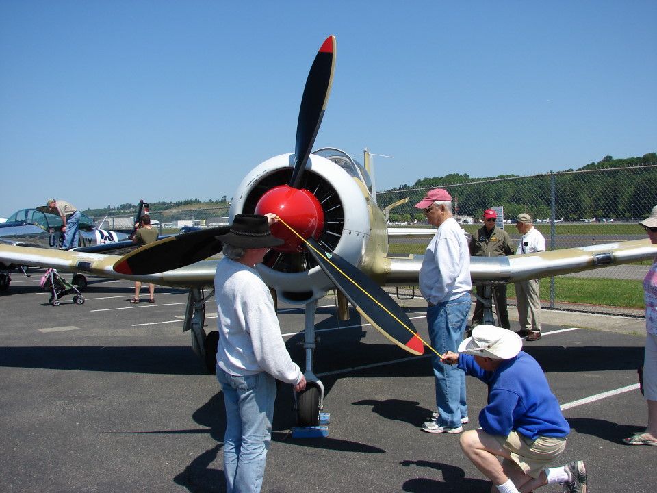

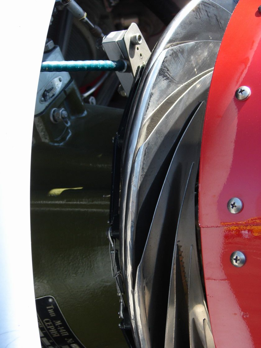

Сфотографировал в субботу, на местном слете Варбёрдов, модифицированный CJ-6. Самолет привлек внимание многих своей силовой установкой
    116,1 КБ · Просмотры: 311
    115,7 КБ · Просмотры: 298

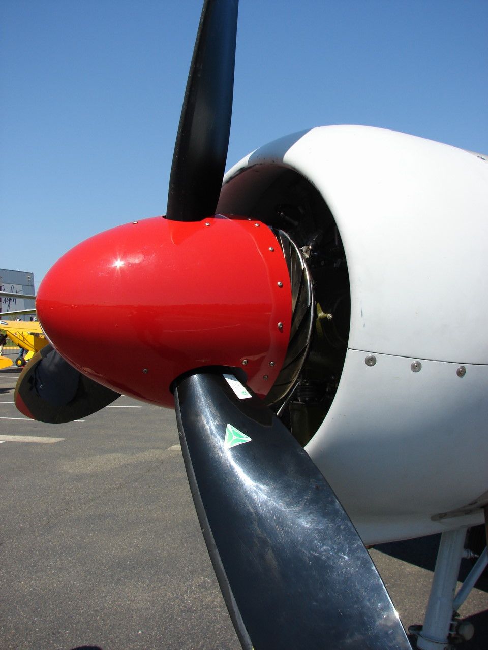

За коком установлена интересная штуковина для регулировки охлаждения двигателя.
Похоже на вентилятор... или щитки так аккуратно складываются
    121,6 КБ · Просмотры: 348
    107,7 КБ · Просмотры: 319
    118,1 КБ · Просмотры: 316
Ваапче-то это жалюзи. Если мне не изменяет память, то ставить такие жалюзи начали на пилотажных "Сучках"

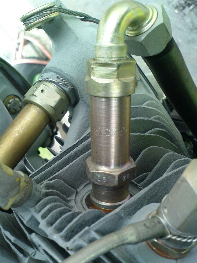

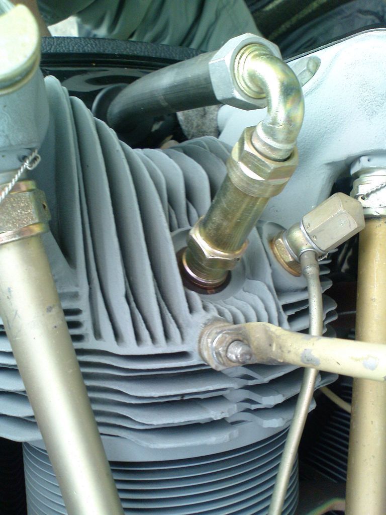

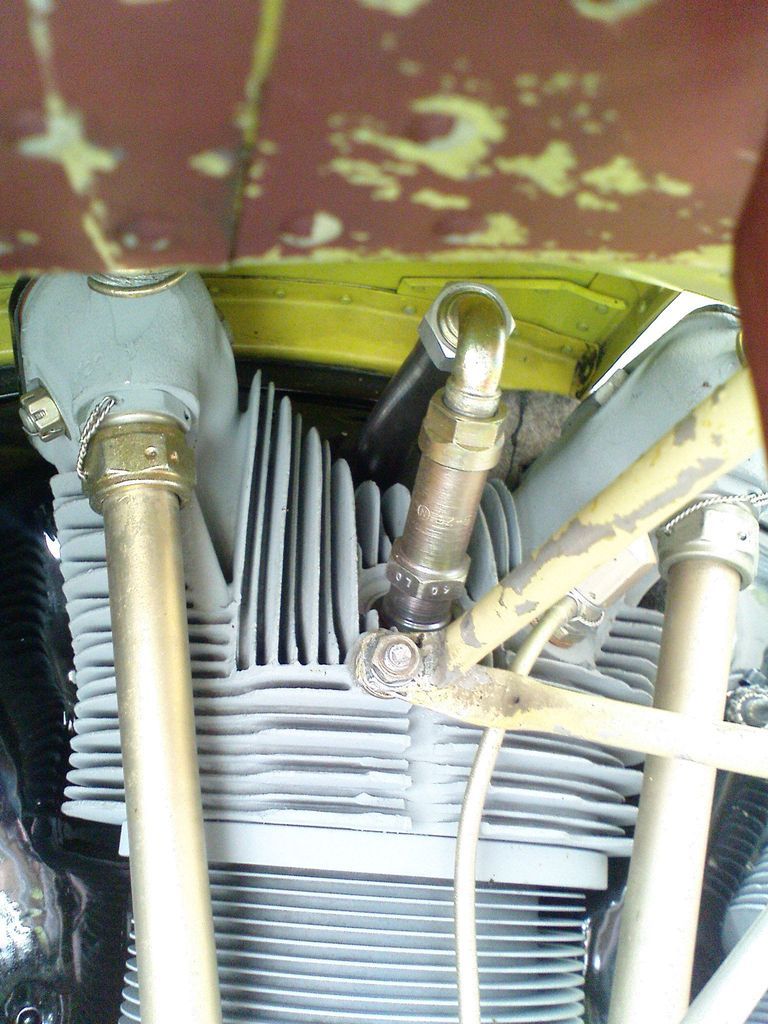

Китайцы выпустили на М-14П свечи , вот сфотал их на нашем самолёте пришедшем с ремонта
    117,9 КБ · Просмотры: 306
    135,2 КБ · Просмотры: 320
    117,4 КБ · Просмотры: 321
Не стрёмно на таких летать?
Китайская ппомышленность ныне становится мировым критерием качества. Даже новая Сессна клепается целиком в Китае. Идет на расхват.
Ну а свечи- это для них , при нынешнем уровне их промышленности, снабжающей весь мир всем чем угодно- это вообще просто.
Я б купил не раздумывая. Если б конечно понравилась цена.
