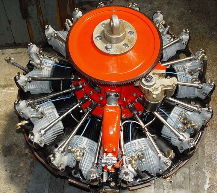

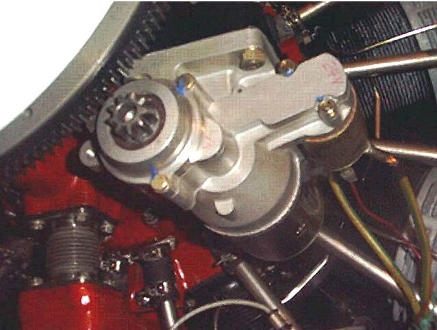

А ставил ли кто нибудь на М14 или Аи14 электро стартер.Очень интересна эта переделка, а именно с чего брали венец и сам стартер.
Видимо никто электро запуском незаморачивался, а жаль. 🙁
...зачем Вам электрозапуск , чем не устраивает пневмо ?
Представьте дополнительный вес , новую батарею и т.д....
Прибавьте сюда отсутствие продувки нижних трех цилиндров от скопившегося масла...думаю не стоит.

Устраивает всем, пока мы на аэродроме. Улететь хрен знает куда и профукать воздух... неприятно. Остается петли-валенки, но это небезопасно и не всегда удачно....
Насчет лишнего веса не уверен надо считать,но по идеи то на то и выйдет если отказаться полностью от воздушной системы,переделав тормоза на гидравлические,а закрылки уже сделаны с электро выпуском.А насчет продувки судя по фото в затенение попадает только один цилиндр,но на нем как раз стоит термопара так что думаю что перегрев не грозит.А не зависеть от воздуха плюс по моему довольно весомый, а соблазн выкинуть всякие АД-50 ПУ-7 воздушный балон и кучу шлангов ну очень уж велик.
Еше кажется подкатывается МИНУС.....это проблема установки жалюзей.Как их поставить с таким венцом и торчащим бендиксом? И по весу....добовляется 14 кг причем передней центровки и поэтому надо тащить в хвост 3 кг,и того получаем плюсом 17 кг и минусом (балон,шланги,клапан,штуцер) 9 кг итого плюсом 8 кг(лучше взять и поставить на 8 литров расходный топл. бачек или ......)

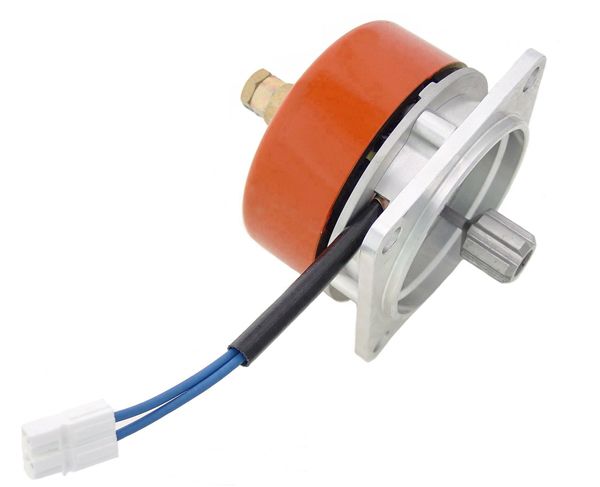

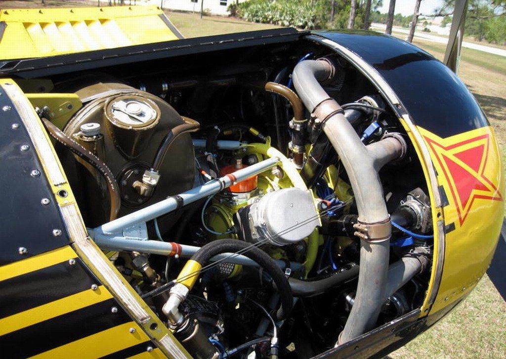

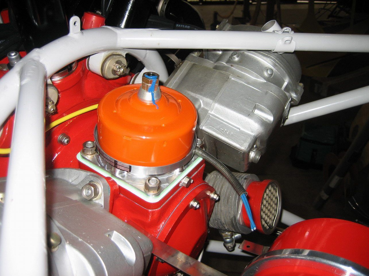

А еще, думаю выбросить родной генератор и поставить полегче,  стоит он  в пределах 600$, но вес намного уберется..
Производитель:http://www.bandc.biz/alternatorform14p10ampshomebuilt.aspx
