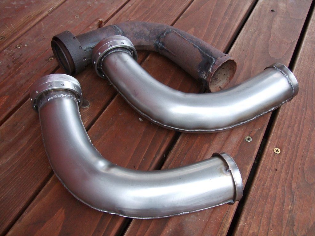

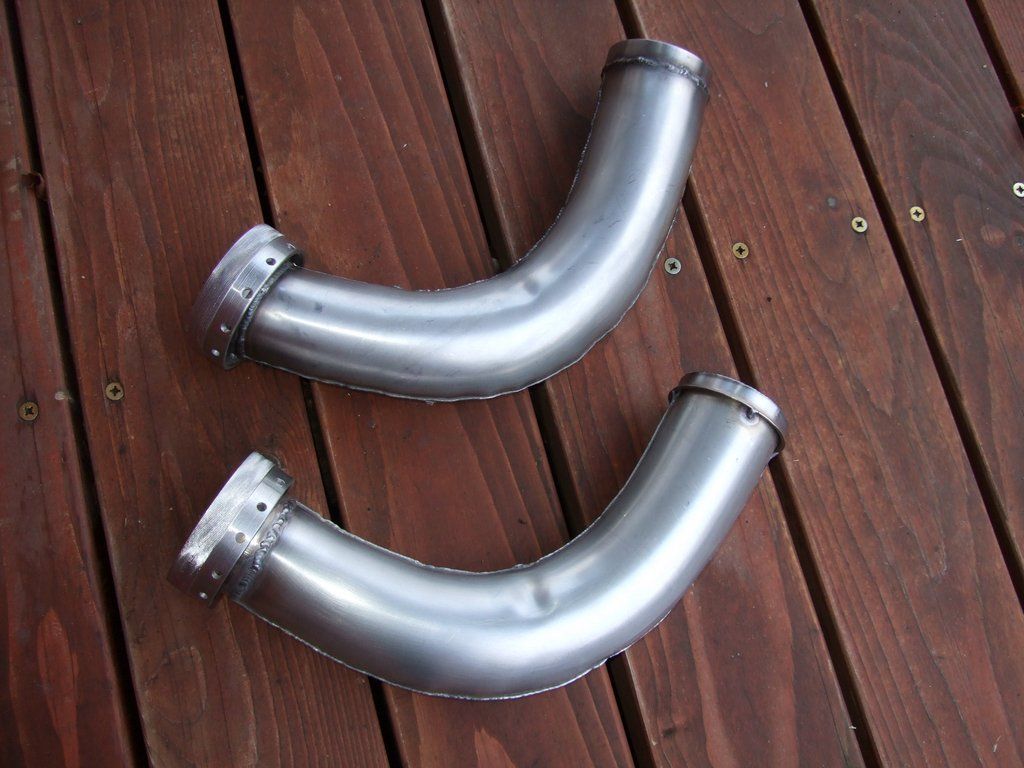

Начал делать выхлопные патрубки для двигателей АИ 14 и М14П. Много технологичных проблем, может кто знает как такие вещи делаются на заводе. На снимках-сделанные мною детали из стали АИСИ 321.

Вы их хотите делать массово на продажу ?
Если себе один комплект, то дешевле и проще поискать готовые, они еще встречаются в продаже....но все реже и реже.
Собираюсь делать много комплектов, так как выхлопные коллекторы стали болшим дефицитом, особенно для Вилги (АИ 14). Но если была-бы возможност, купил и готовый комплект.

Сварочный аппарат у тебя шикарный!И сам ты самодельщик выдающийся!!Но,заводскую технологию ты у себя в имении не скопируешь...там всё сложно,начиная от металлургии,кончая контролем сварочных швов...Тебе остаётся только ставить на мотор и считать часы,до момента образования трещин.Эту сталь ни кто не применял,для таких целей...К моменту,как загнётся последний АИ14,у тебя накопится опыт,по производству таких изделий...
Коллекторы термообрабатывали после сварки? А то потрещат быстро....
Трещины появляется из за използовнные просто "нержавеики", а не специального его сорта. Самую дешевую и распостраненную нержавеику вообще запрещено варит, но никто этого незнает...
Если будет потребность-будем делать. Термообработка фактически делается в первые 10-20 мин работы двигателя.
Первые коллекторы уже налетали 50 часов-без замечании.

Роландас,ты взял случайную сталь,не зная из чего делали коллекторы в Воронеже,ты подумал,что это будет лучше и будет стоять от рабочих нагрузок...дай бог,чтоб ты угадал,но вероятность попасть пальцем в небо,близка к нулю...
Молодец Rolandas, хорошее начинание! Если качество будет хорошее, то спрос будет.
Так подскажите человеку из какой стали варить, если конечно знаете.

Там особые свойства,подобранные эмпирически,название стали сложное,не помню,конечно...в описании М14,д.б.
Наверняка такую сталь катают только по спецзаказу и минимум вагон...
Нашёл в описании Ан2 марку стали 1Х18Н9Т...трещит успешно  и стоит не более 300 час...если прогарает жаровая труба в полёте нужно дросселировать мотор и немедленно садиться во избежание пожара....
В "большой авиации"был найден технологический компромисс,который дожил до наших дней,и ни кто не занимался доработками,хотя металлургия выхлопных систем в реактивной авиации ушла много дальше..
Коллекторы сварены немного не так. Локальное увеличение толщины в зоне шва не есть гуд. Плюс напряжение, возникающее при сварке.

Тут правильнее шов. Материал тот-же, режимы близки, кроме вибрации.
Термообработка в процессе эксплуатации фигня полная, ибо параметры не те. Все локально и резко. Про свойства 321 сталюги наслышан, кое-что делал из нее.
Диаметр патрубка от гайки до фланца у вас одинаковый?
