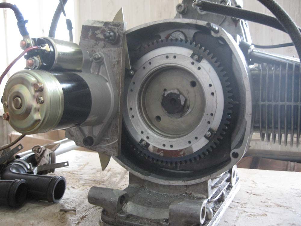

С Москвы привезли мне венец от Вихря , а вот стартер пришлось брать от десятки. Модуль зуба несколько другой , и пришлось повозиться с установкой и подгонкой, что б не подклинивал. Вращает наплохо но с неприятным звуком .

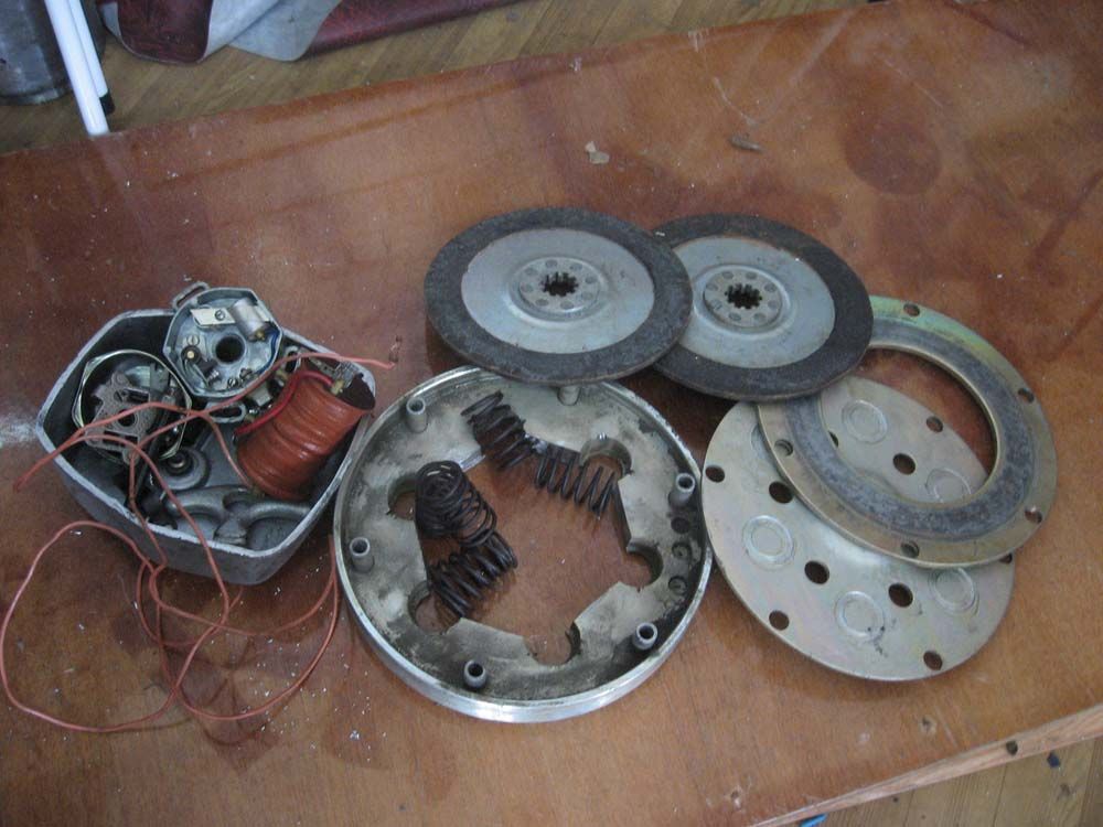

Ну вот сегодня запустил Днепр с магнето. Запустился с полпинка как говорится . Работает значительно лучше чем с родным зажиганием на малых и средних оборотах. После прогрева попробовал на на максимальные вывести. Но видимо требуется все таки делать вакуумную систему опережения зажигания. Так не хочет выходить. Хотя я еще его толком не регулировал ни клапана , ни карбюраторы не разбирал после семилетней спячки. Но самое главное он работает остальное доведем.  По горячим просьбам Наиля выкладываю фото . Но сразу говорю что это пока технологические подгоночные детали и они будут переделываться.

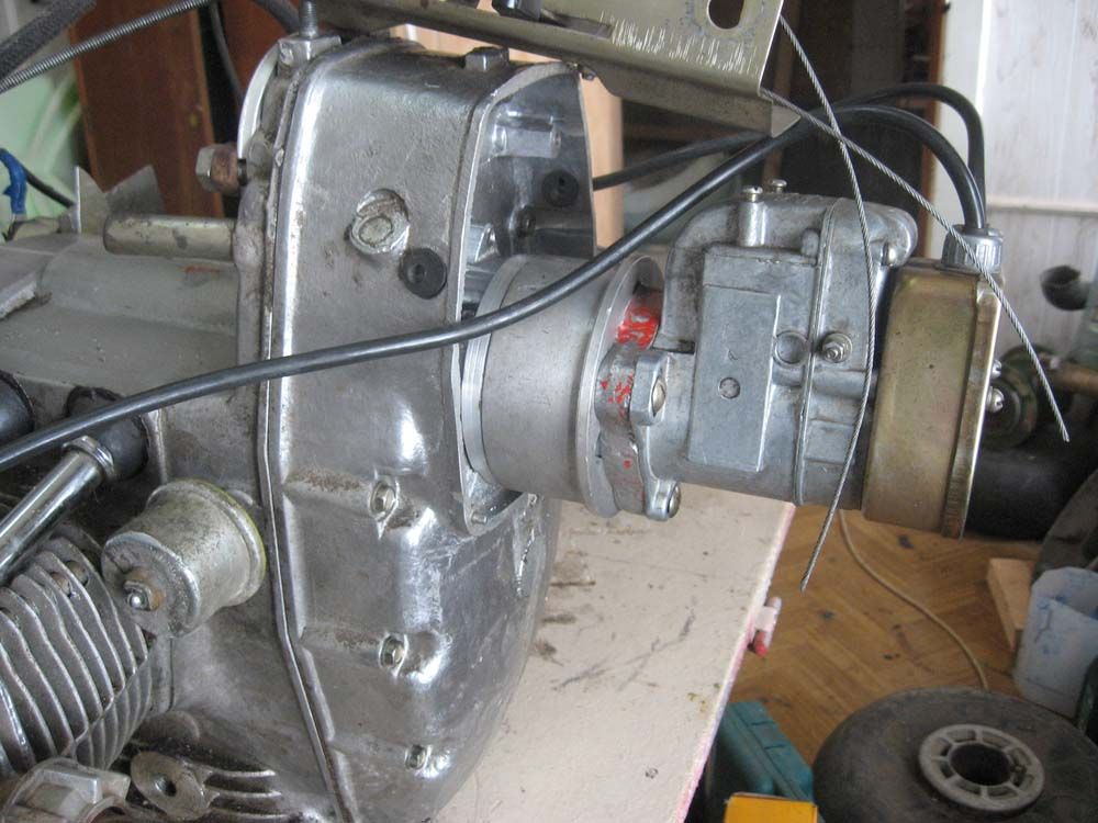

Вот так встало магнето. Пока родной выход вала не стал укорачивать . А там видно будет.

Это подгонял стартер. Кстати неприятный звук практически пропал. Все таки хоть модуль и отличается , но низкий зуб на шестерне бендикса все таки сыграл положительную роль.

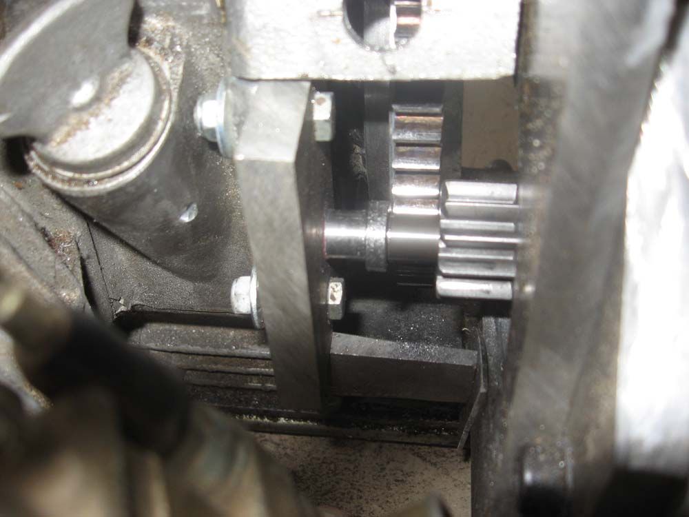

А это лишний вес замененый на полезный (стартер, магнето) здесь еще нет ручного стартера но тоже весит кг 1.5-2

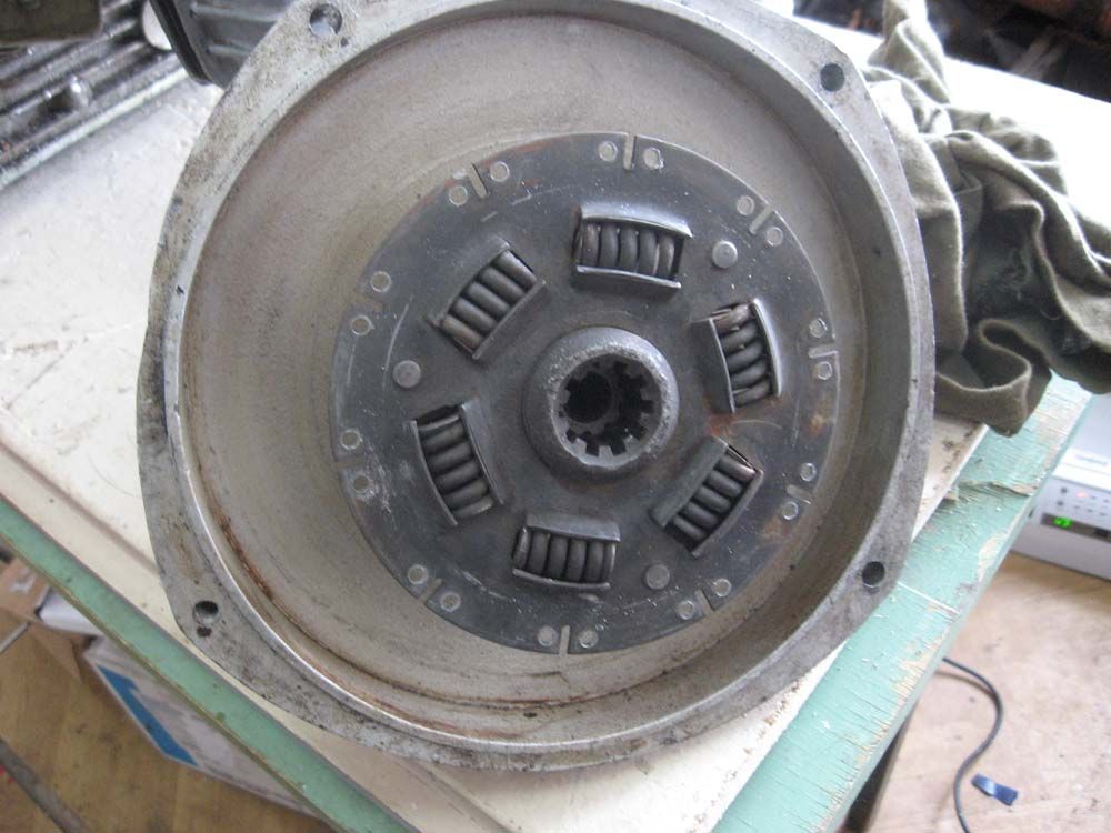

Но демпфер решил все таки оставить , подошел как нельзя кстати запасной диск от ИЖа 2715. Один в один встал на штатное место. Корпус редуктора с демпфером.

Возможно ли будет давать некоторые эскизики и дополнительные фотографии, в частности интересуют подробности по редуктору, видимо тут некоторым участникам придется аналогичные делать, так что неплохо бы кроме фотографий и эскизы с размерами.
Мането КАТЕК сразу выбрасывайте.Сколько уже писалось по поводу его АБСОЛЮТНОЙ ненадежности-посмотрите.Во-первых оно не предназначено для долговременной работы.На пускаче оно работает меньше минуты.Во-вторых очень боится влаги.Легла роса вечером-не заведешь,зимой специально делали поддон на печку и сушили магнето,пока одно работало-второе сушилось.
Но это все было в середине 80-х.Просто неоткуда было взять части,вот и рисковали на всякой ерунде.Если хотите магнето-покупайте в Штатах авиационное.
