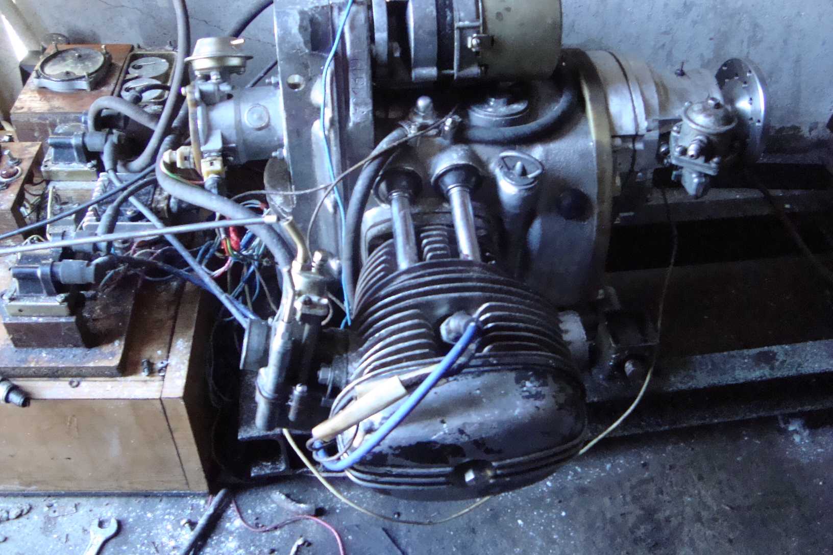

Двигатель на базе "Днепра".
DENIS, а можно фото, чертеж или хотябы схему.Пжлст.
А зачем на авто движке такие навороты?Помоему там обычный мокрый картер.Максимальный угол наклона Жука при эксплуатации.градусов 15 не более.Хотя я не берусь утверждать.Вот на мото которые кренятся там как раз и необходим сухой картер.Кстати пацаны которые гоняются в Стандрайдере обязательно дорабатывают маслосистему своих мотыков.

Непонятно почему самодеятельные авиаконструкторы(за редким исключением, Фролов там например и тд.) так не любят этот мотор.Вон у Мсье Коломбана на МС 30 стоит с какогото генератора- 21кг.весу -23 л.с.Днепр форсануть лошадок до 50 при 38 кг.сухого веса.
У  Лайкоминга и Континентала тоже обычный мокрый картер. Масляная ванна сообщается с картерным объемом также по принципу непроливайки, причем у Жука сделано также как у Континентала. Распредвал лежит под коленчатым валом, между половинками картера, а масляная ванна - этажом ниже.
Denis спасибо за ифу.Ткни в какую нибудь ссылку чтоб посмотреть. Я без рисунка не могу представить.Или выложи схемку,рисунок.Спасибо.

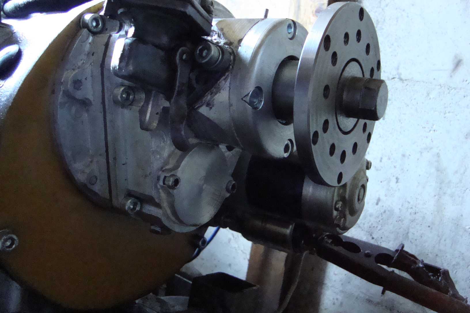

В начале 90-х летал на Урале -32л.с. на двухместной дельте.Могу поделиться впечатлениями.
Вес не превышал вес Бурана.Редуктор был совмещен с ГРМ-уширенная косозубая  шестеренка на КB, узкая1:2 на РВ и узкая 1:2.4 на редуктор. Корпус редуктора-он же крышка
ГРМ. Двухискровое магнето с автоматом опережения было приделано на место родного прерывателя, тоже с самодельной шестеренкой.
Со стороны сцепления все было снято и обечайка картера
обрезана донельзя. В этом месте стоял только шкив для
запуска , стальной , размером с небольшую сковородку.
Винт крепился на вал редуктора через фрикционную муфту.
Карбюраторы стояли родные и никаких проблем с настройками не вызывали. Заводился шнурком без проблем.
Бензин самотеком. Винт 1600х 750-800. Тяга стат. 100-110 кг.
Мах обороты 5300. Расход 7-10 л/час.-меньше, чем у Бурана.
Особенность-когда попробовали очень легкий пусковой шкив из дюраля-
за 15 мин.полета разрушился фрикц. демпфер винта.
Видно момента инерции не хватало для сглаживания
пульсаций крутящего момета. Поставил стальной шкив с
утолщением по краю и о проблеме забыл.
Охлаждение-пришлось сделать развитые дефлекторы вокруг
цилиндров, иначе грелся. Правда полетная скорость была ок.
60-небольшая.
Вывод-на тот момент неплохая альтернатива
Бурану. На сегодняшний день есть варианты несравненно лучшие, как на дельту, так и на самолетик.

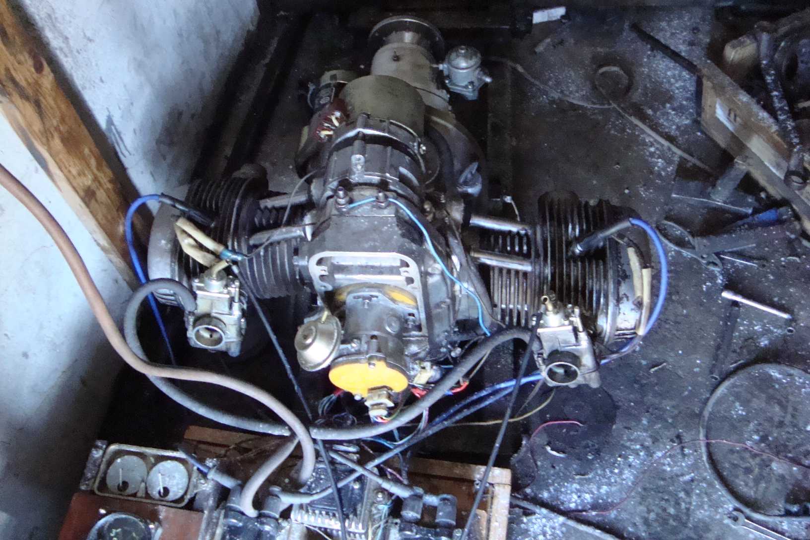

В начале 80-х в  Киеве на мотозаводе "клепали" спецзаказы на эскортные мотоциклы. На базе днепровского движка. А потом, по просьбе любителей воздухоплавания, гл.конструктор Антонюк "отчебучил" спецдвигло для СЛА.  Фактически от самого днепра ничего не осталось. Новые цилиндры (обьем увеличили и влепили вторую свечу). Новый картер с увеличенной нижней (масляной) частью. Типа радиатор получился. Редуктор "а ля Сказин Дима". Спортивное магнетто М90. Потом и электроника появилась.  Киевпроповский (тогда еще Игнатенковский) винт. Короче в КИИГА четыре таких двигла гоняли и на дельтах и на самолетах. Плюс на Чайке тоже постарались поиспытывать это "чудо". Тяги сняли в районе 140кГс. Гоняли на карбах Бинг 54.  Данные по мощности,  редуктору и винту не помню. Помню одно. Устанавливали этот двигатель на "тряпколет" в четвером!!! В районе 90 кг силовая затянула. Килевая балка (труба ф70х2,5 мм) ходуном ходила при разбеге. Даже с распорками ф30х2,0.  До этого на аппарате стояла мотопомпа МП800. Так оно ж летало даже при тяге 90 кГс. И два человека ее легко забрасывали на балку на высоте 170см.  Доиспытывать это чудо не удалось. Один движек сперли прямо на Чайке с охраняемой авиастоянки.  Остальные что-то там отлетали и на мотозаводе сказали "хватит играться в эти игры с самолетами, пора подумать о второй коляске для днепра, для перевозки сена...".  И еще одно. В литейке мотозавода были кокили для литья цилиндров 1000-кубового двигла. Для мотокросса. Потом категорию в 1000 кубиков упразднили (народу билось много), а все детали где-то разошлись среди умельцев по цехам  мотозавода.  И теперь, спустя столько лет я смотрю туда, в 80-е и понимаю от куда у меня язва!!! Сейчас на столе стоит разобранный Вифер 750-й (R36-й) ...Плакать хочется о бесцельно прожитых годах, проведенных над "додрачиванием" всего нашего мотопрома (дай Бог ему полной реанимации).  Братья!!! Давайте заниматься добрым делом - "додрачивать" японский, австрийский, итальянский и даже китайский мотопром. Я понимаю - очень летать хотца, а средств иногда не хватает. Но за штуку зеленых можно добыть что-то для конверсии от авто или мотопрома забугорного. И еще за штуку доукомплектовать это. И летать и радоваться жизни.  А днепровский двигун (дай Бог его авторам здоровья) все равно в процессе доводки и эксплуатации выкатится в теже деньги, что и забугорный. То свечка при взлете, то колено на маршруте, то карбик при уходе на второй круг, то редуктор при замере тяги.  И про язву - это не сомневайтесь, она будет рядом, в засаде ждать.  С уважением ко всем додалбывателям отечественного казенного моторостроения. :craZy

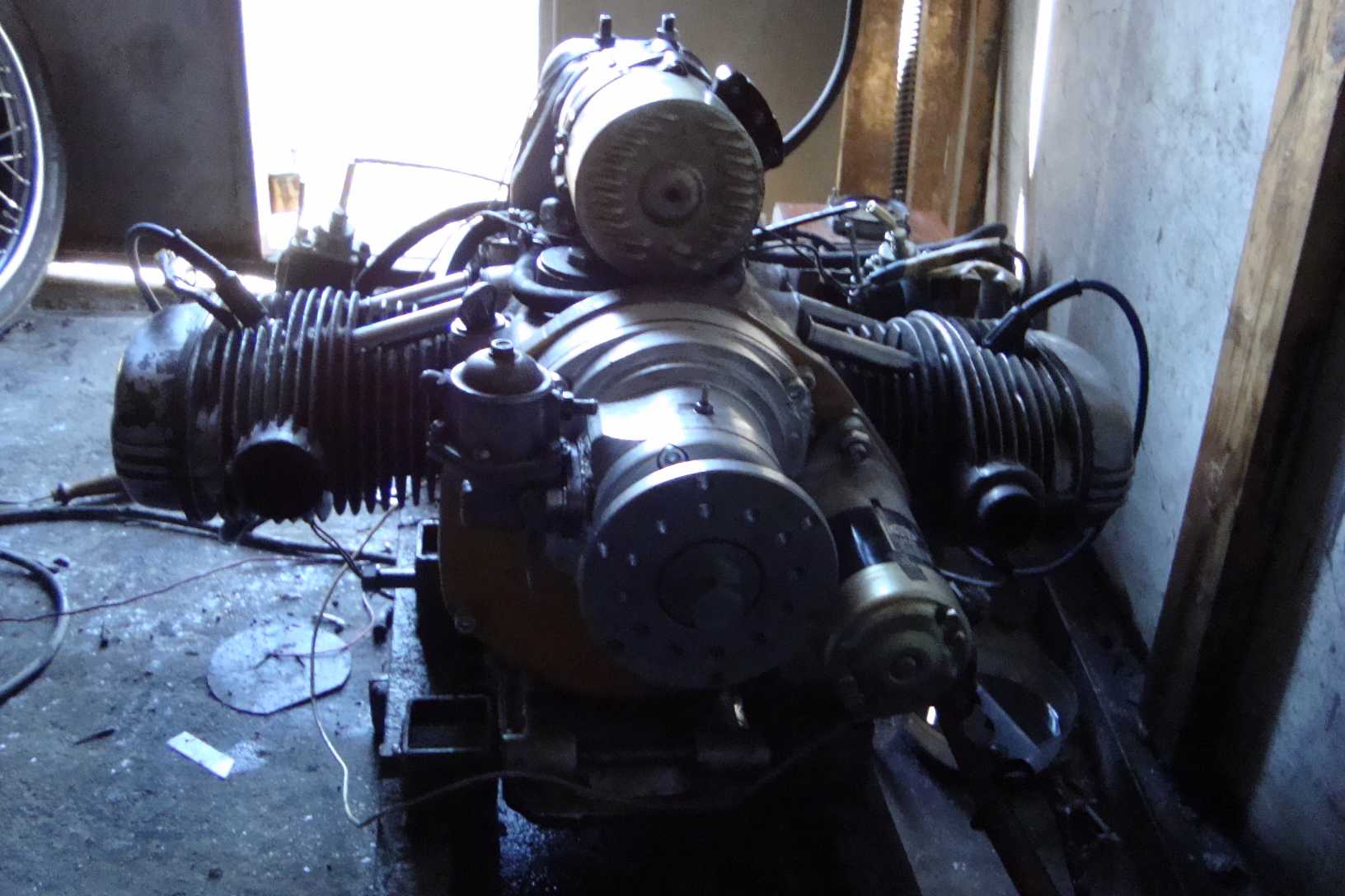

Заценивать надо результат работы, запустите, посмотрите что получилось, сами поймете, стоит заценивать, или нет. Я сам занимался доводкой ИМЗ, тоже ставили бензонасос, точили поршни из АК-4, Поэтому фотографий могу тоже навыкладывать, но что толку, работу не закончил, (семейные всякие заморочки), результата нет.  А нужен результат - надежная работа мотора.
Я смотрю цилиндры перевернуты?
Кстати, мотор, о котором я написал стоял у отца на мотоцикле, эксплуатировался в весьма не благоприятных условиях. постоянно ездили к родственникам по щебеночной дороге , на 2-й -3-й передаче в течение 3-х часов (100 км), обдува почти никакого, и 30 градусов жары, и ниразу не подвел, потому и решили на самолет поставить.
Да уж. Столько трудов.
Распредвал новый точить пришлось?
К стати, рекомендую между карбюратором и цилиндром проставку сделать, к примеру. из стеклотекстолита.
Бывает, так от цилиндров нагреваются, что в них бензин закипает.
