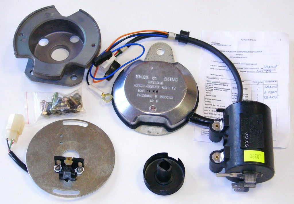

Ниже зажигание УКТУС. Встает вообще без проблем, на штатные места, жаль найти не смог.
    94,8 КБ · Просмотры: 428

У меня "восьмёрочный" ДХ стоит на БКзажигании да двухтактнике со штатным коммутатором и вроде ничё... работает.

 Датчики работают до частоты 100кгц ,не более 😉 ! Но этого предостаточно на любой двигл............ :🙂
А вот вопрос по стыковке конкретного датчика имеет чисто механический характер , к примеру датчик 2108 пойдет на 4-х цилиндровый  2-х тактник ................прямой стыковкой на коленвал! :🙂
Датчику Холла абсолютно всё равно на какой двигатель Вы его установите. Он выдаст столько сигналов, сколько окон будет у шторки.
Но есть коммутаторы (двухканальные), которые реагируют не только на "открытие" шторки, но и на "закрытие".
Вариантов систем зажигания с датчиком Холла множество. Опережение зажигания может быть как механическим, так и электронным. Может быть распределитель и одна катушка, а можно без распределителя собрать на двухвыводных катушках.
Система зажигания с датчиком положения коленчатого вала вместо шторки имеет "шестерню" в 60 зубьев, из которых два удалены (обозначают положение ВМТ). Опережение зажигания в этом варианте только электронное.
