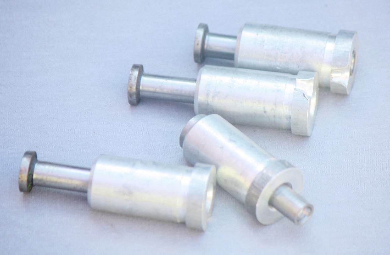

Сейчас и толкатели клапанов совсем другие:
    6,4 КБ · Просмотры: 219

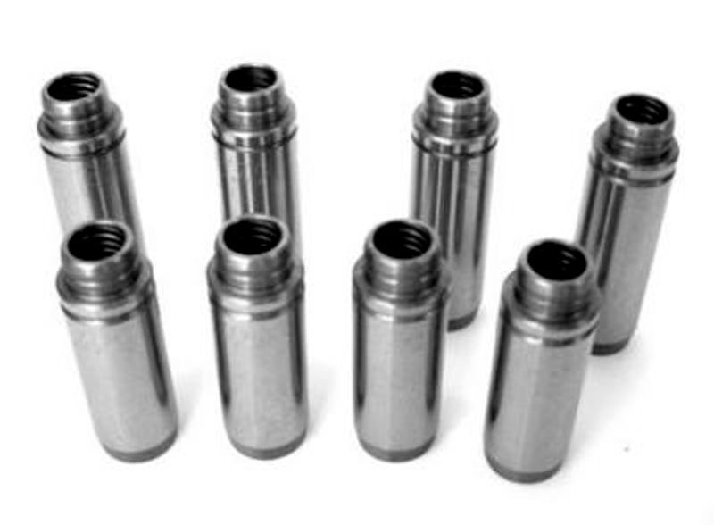

Про систему смазки дополню,что уровень в клапанных крышках поднять до пружин клапанов и поставить маслосъёмные колпачки от классики вместе с направляющими клапанов!
    31 КБ · Просмотры: 160

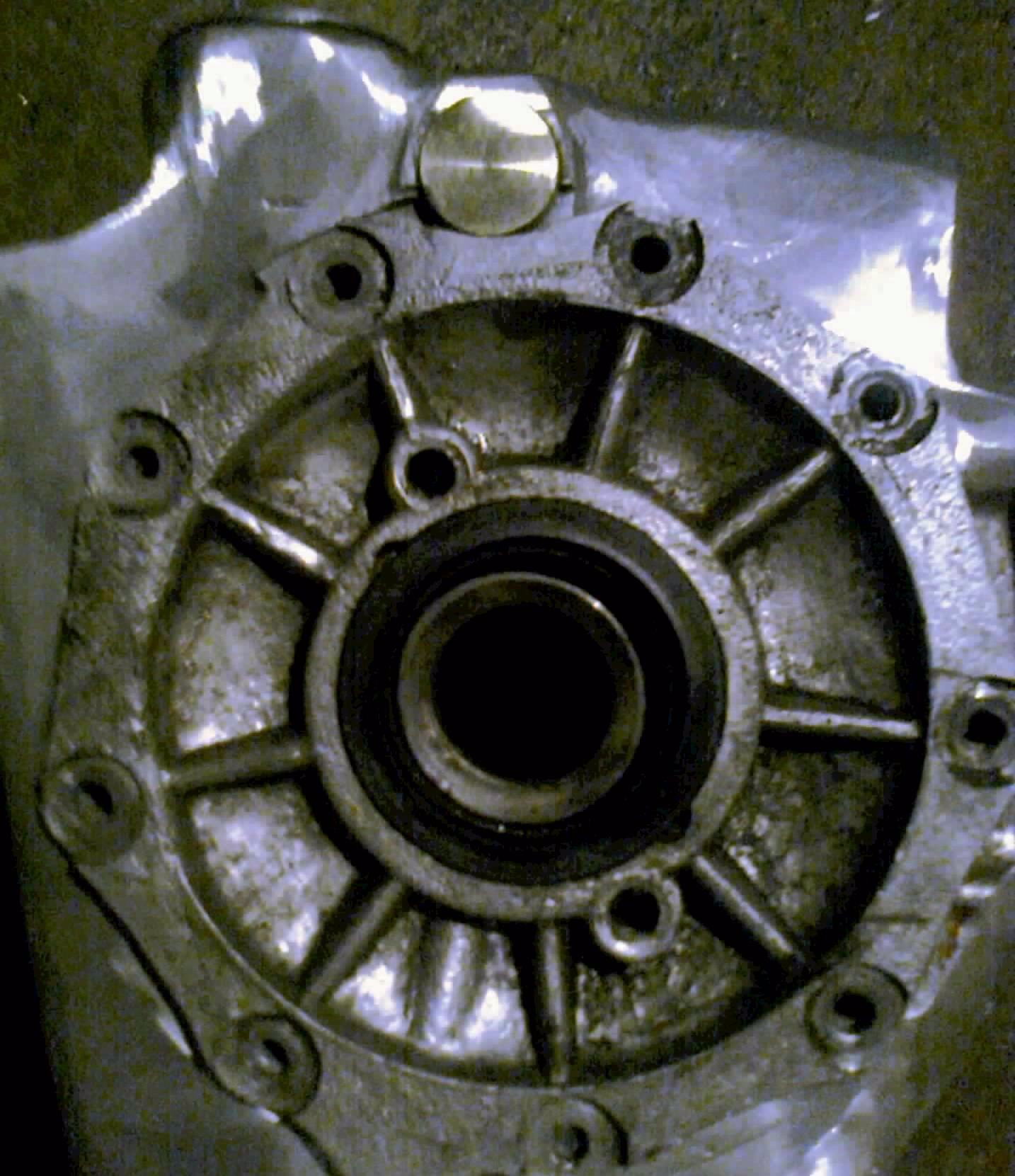

Распредвал имеет абсолютно одинаковое начало кулачков с окончанием,думаю будет выполнять свою функцию!Про длинные патрубки карбов тоже не нравится,головы разверну и всё будет хорошо,на своих местах,с экономией веса и лишней сварки.Про крышку к/в Вы ошиблись,там болтов больше и их сделаю на 8 мм!
    200 КБ · Просмотры: 171
В крышку фото которой вы прилогаете, коленвал не упирается. Подшипник коленвала в этой крышке с нутри не имеет некокого упора и в месте с коленвалом будет уползать в нутрь кортера. когда на него будет давить тяга винта. а она поверьте будет не малая.этот подшипник не является упорным подшипником. все усилия по сборному коленвалу пойдут на второй подшипник (когда первй поползёт) маслосборная шайба начнёт упиратся в картер искрежетать. Второй подшипник как раз упорный и фиксируется с двух сторон обоймой прикрученной на 4 болтах 6мм.
на крышке с фото ставить болты на 8мм я думаю не имеет смысла там и шестёрки за глаза хватает. крышка становиться плотно.
