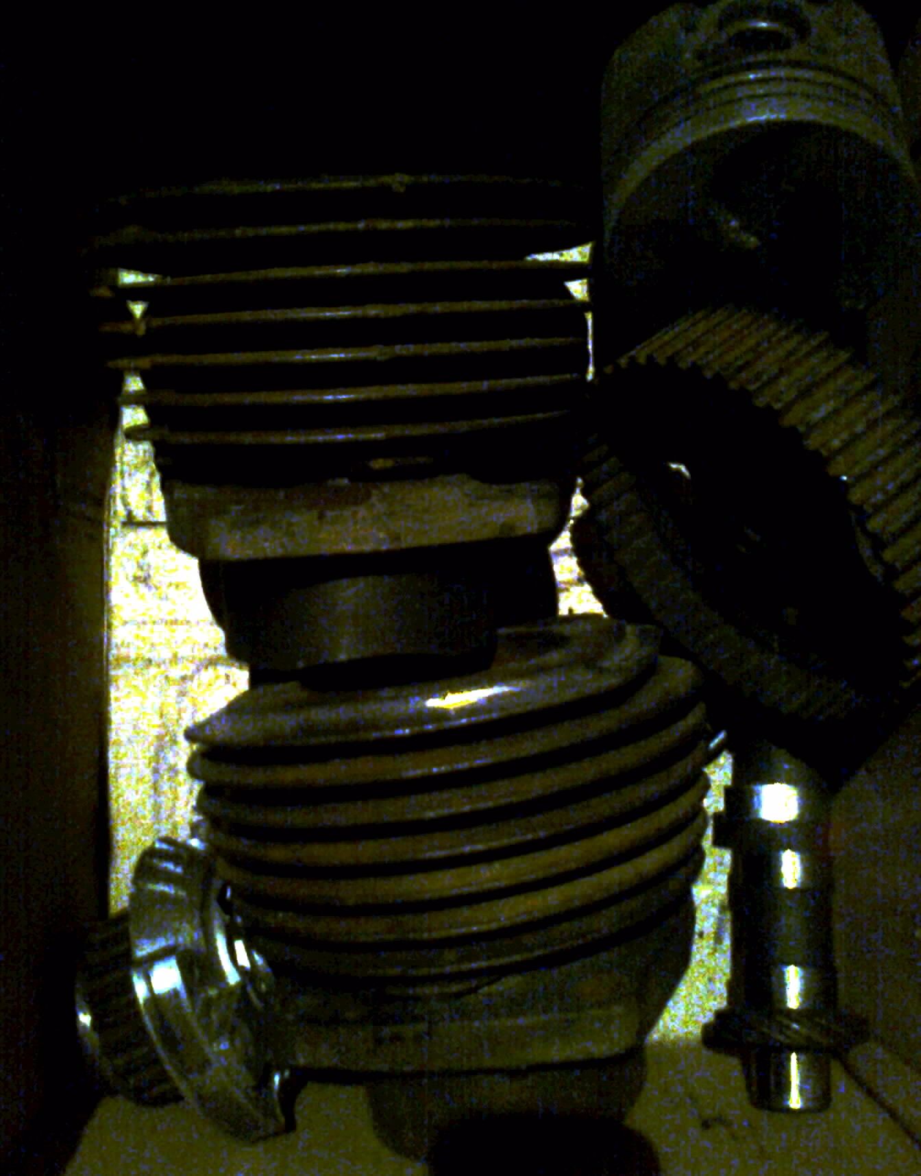

Двигатель на базе "Днепра".
"кожа становится гладкой и шёлковистой" [smiley=laugh.gif]
    185,8 КБ · Просмотры: 163

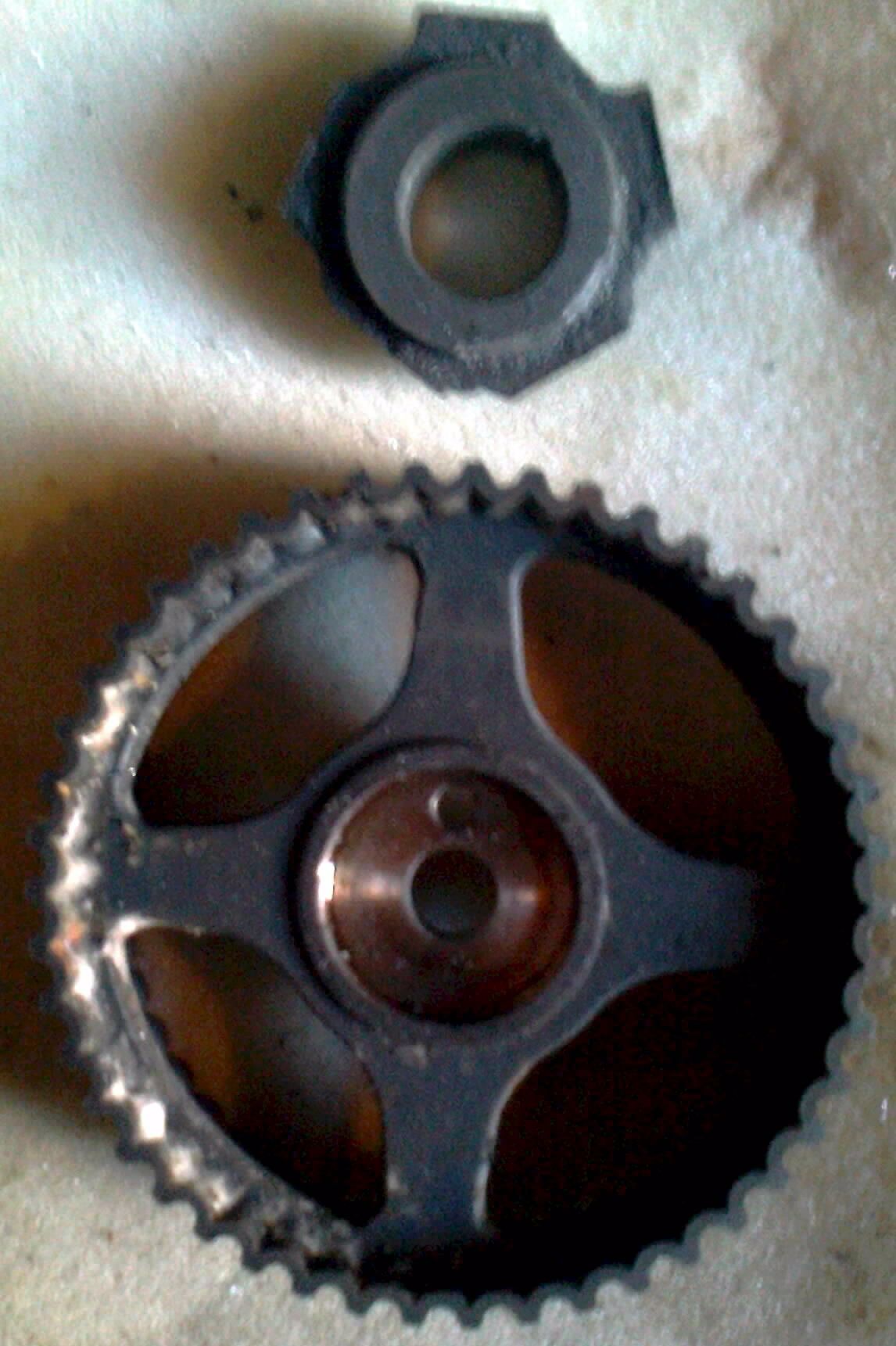

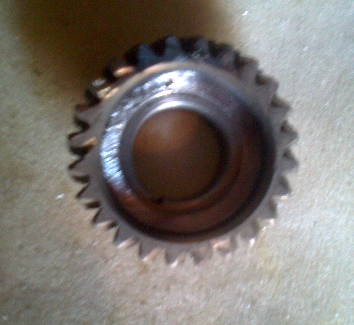

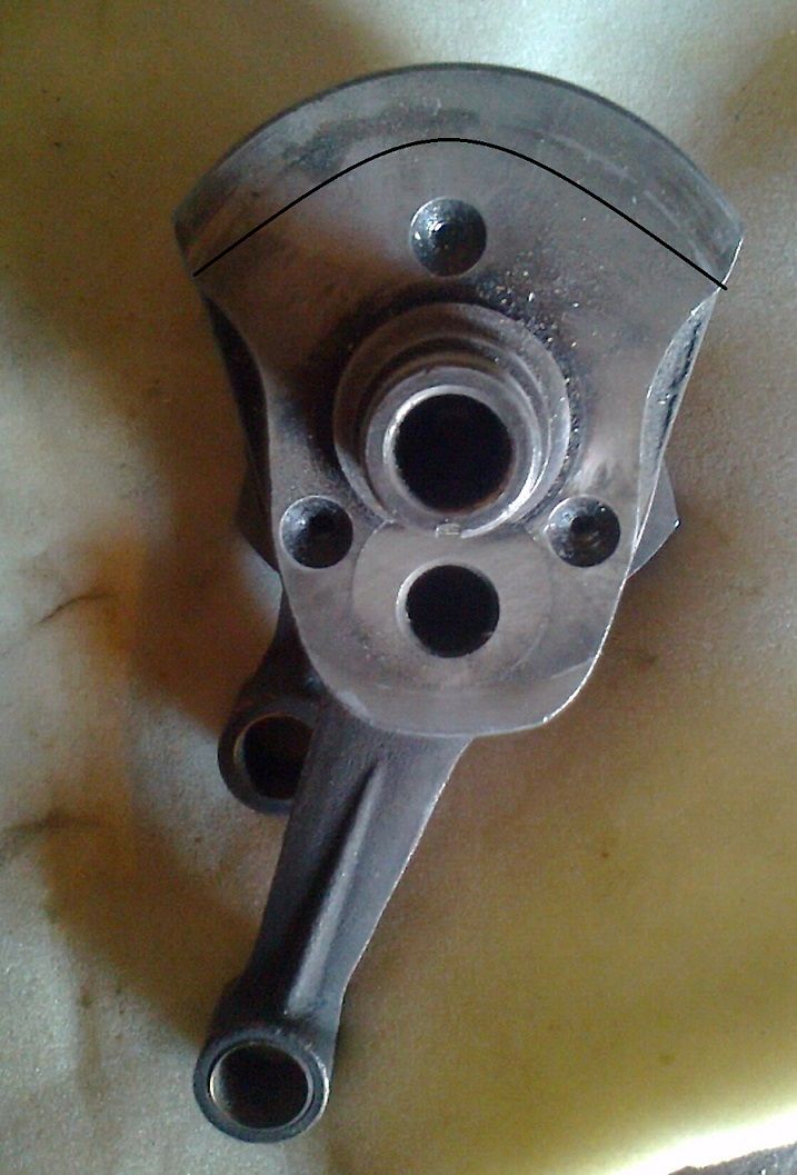

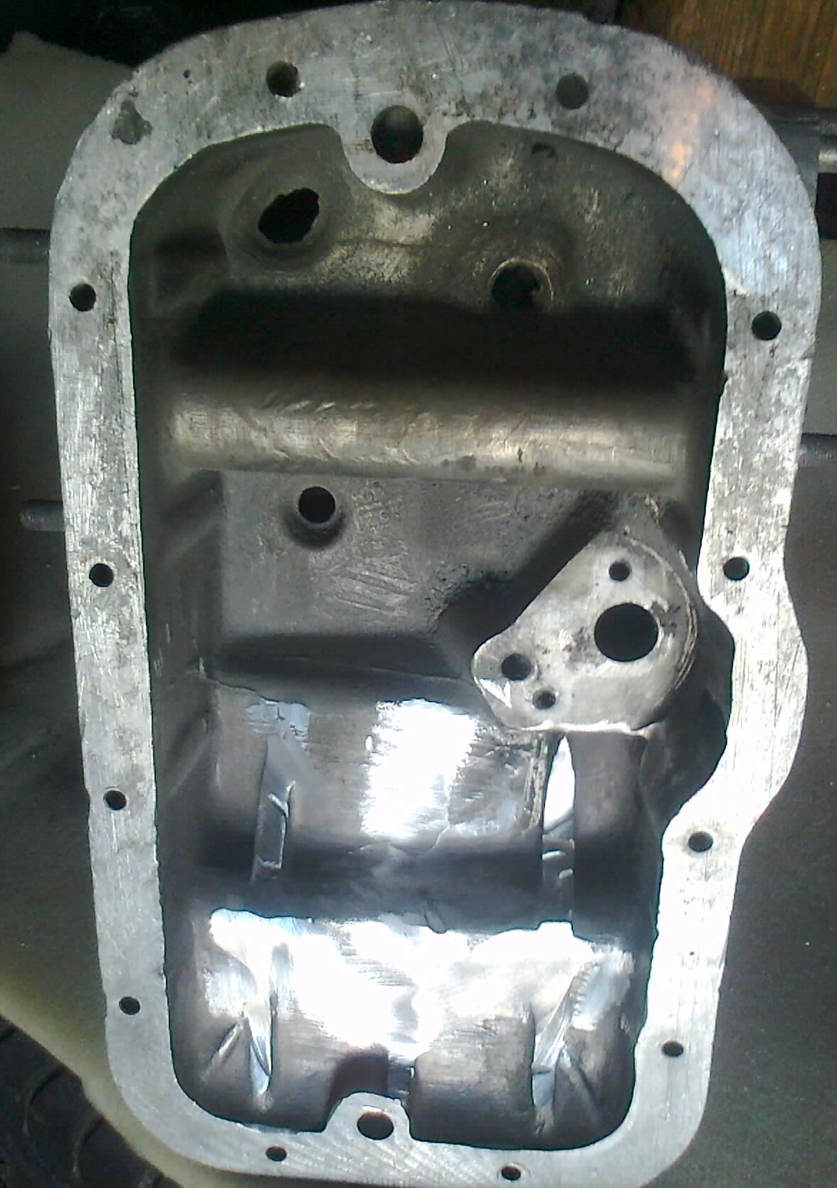

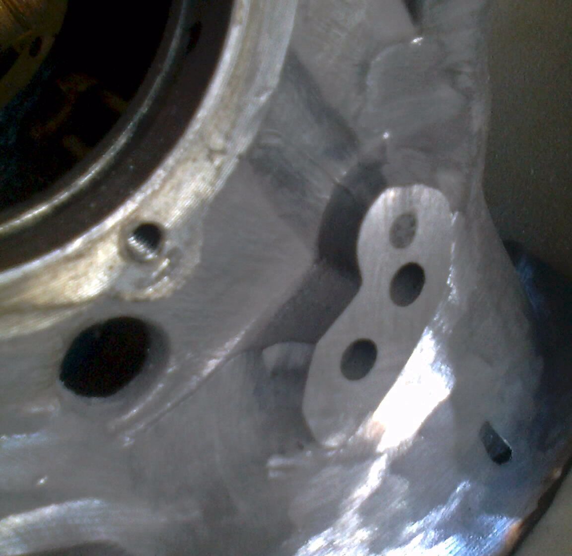

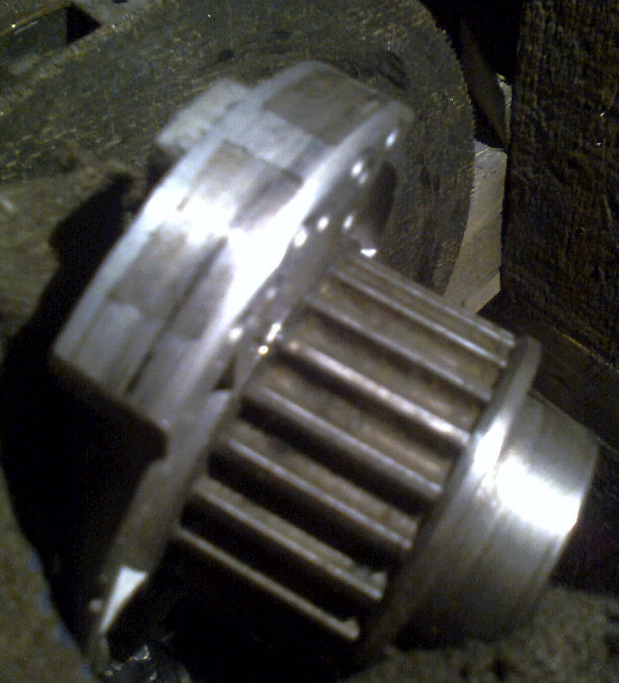

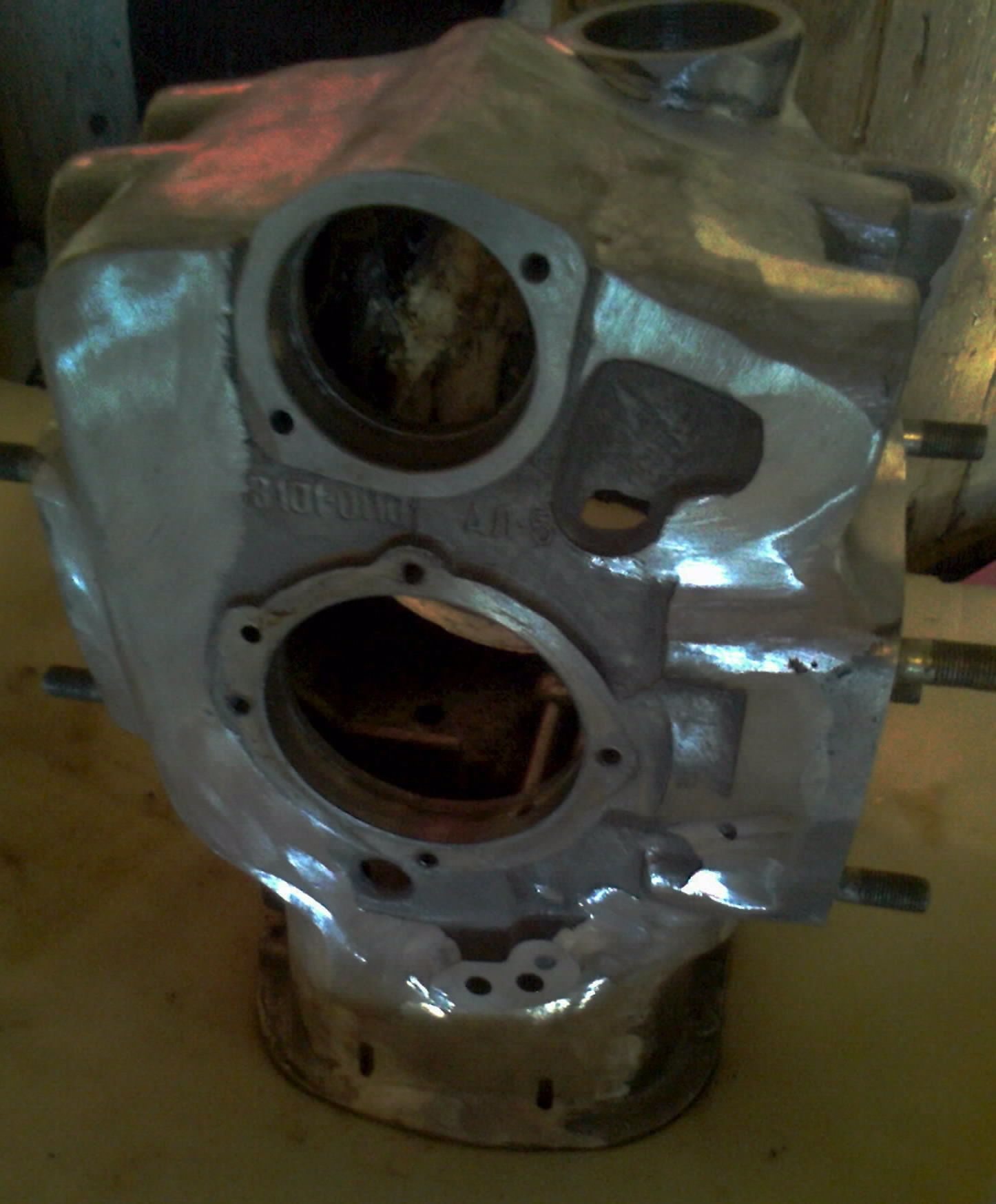

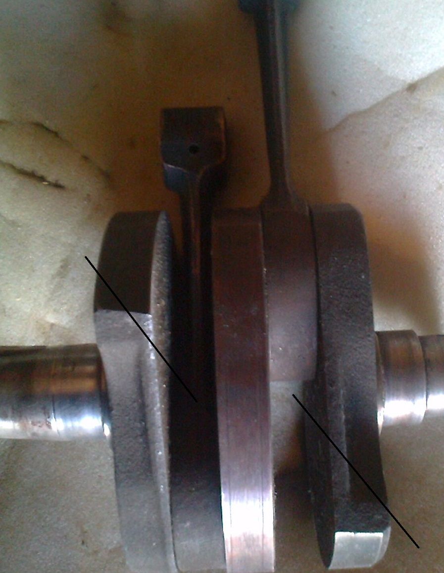

Vitalich,обращаюсь конкретно к Вам!Вы меня подзадориваете прям!Изначально планировал уложиться в 40 кг вместе с моторамой и ВВ.А теперь буду бороться с весом ещё усерднее!!!Если порезать поддон,поставить алюминиевые цилиндры(с заменой гильз под 82 поршни от 2108),лёгкое зажигание,тогда можно и на "отлично"!!!А ещё можно к/в подрезать кг так 1.5-2

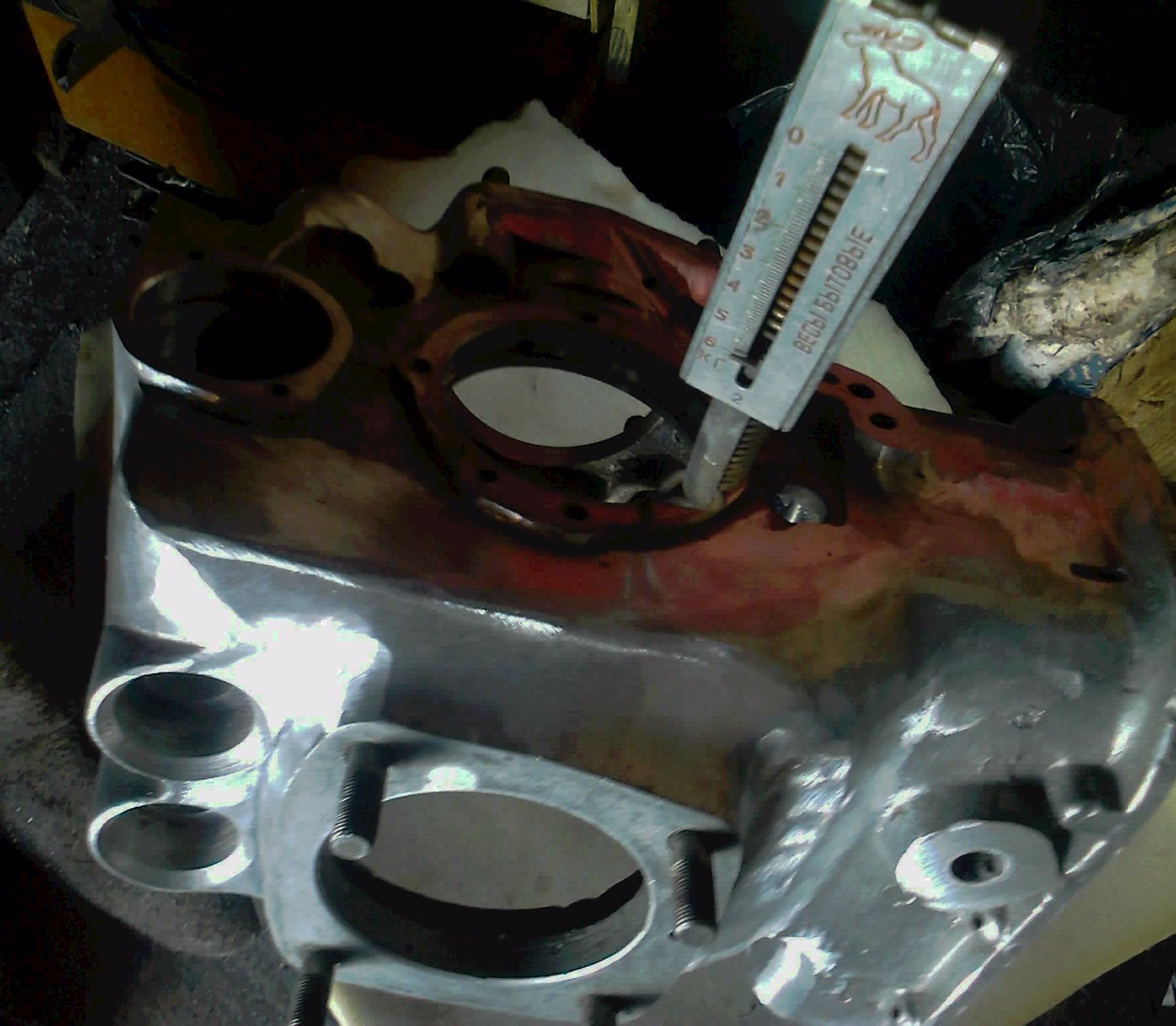

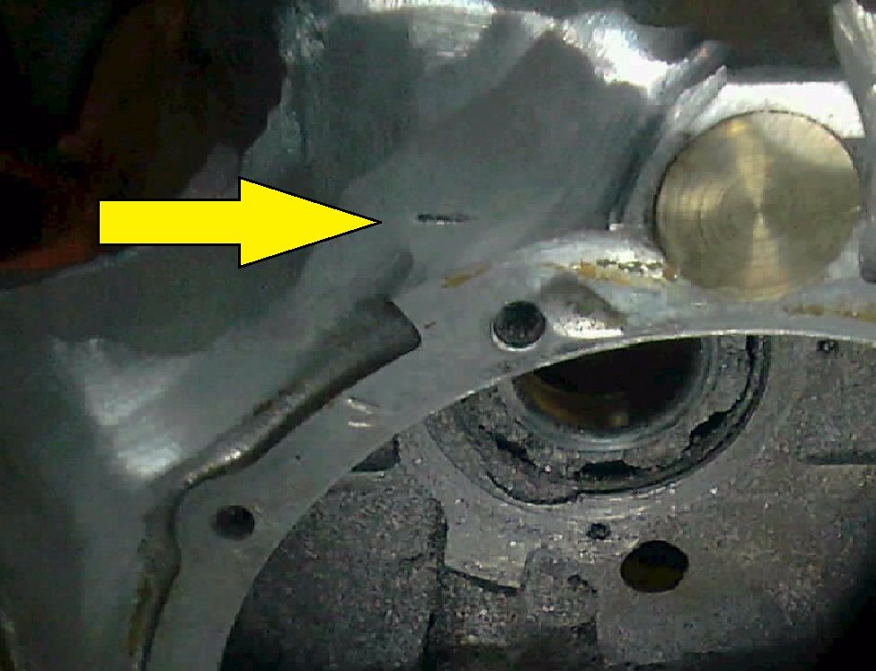

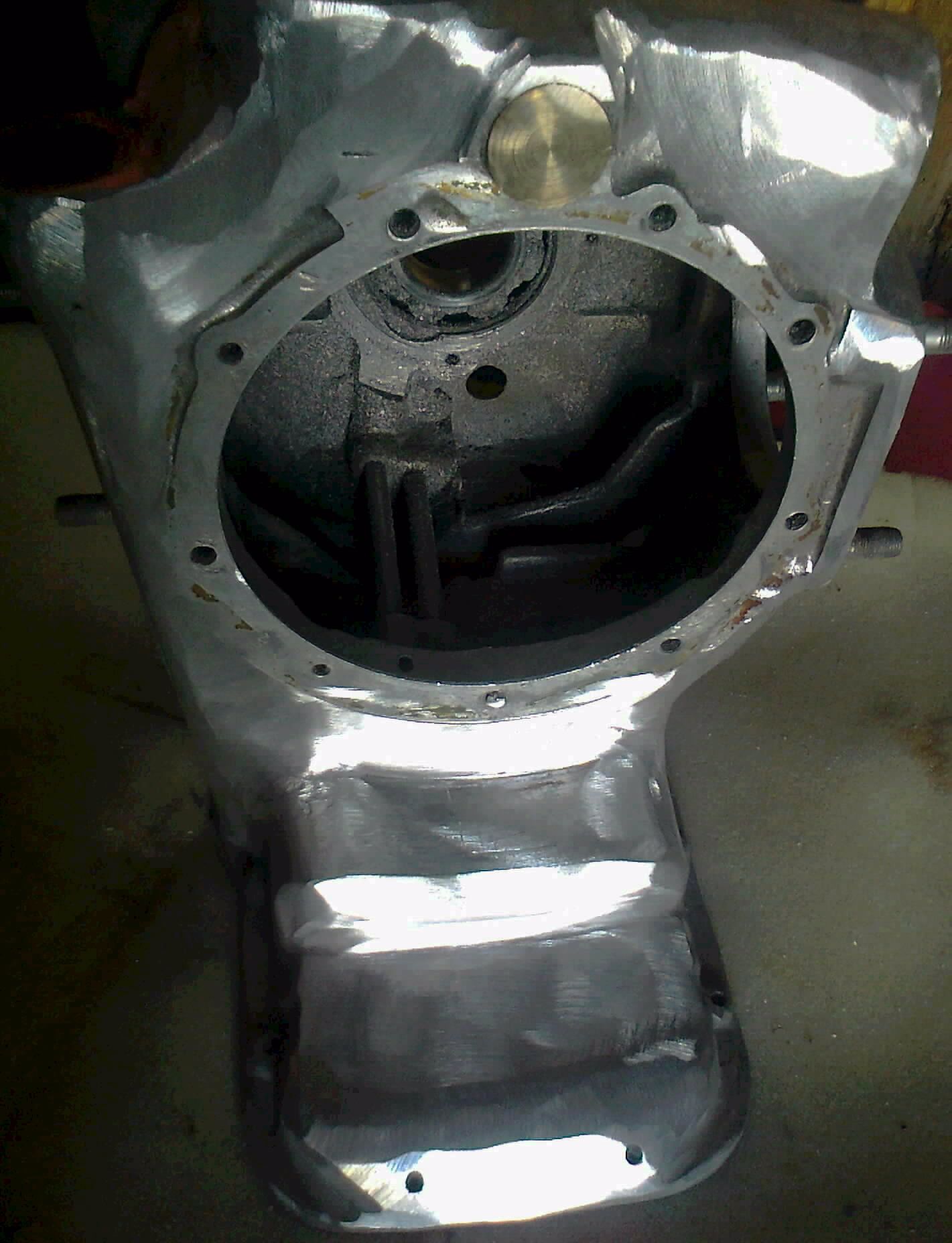

Переварить поддон:
Аргонная сварка алюминия      едиица измерения      цена (руб)
Стыковочный шов (до 250 см)      1 см      35
Стыковочный шов (до 500 см)      1 см      30
Стыковочный шов (до 1000 см)      1 см      25
Стыковочный шов (свыше 1000 см)      1 см      20
Продольный шов (толщина материала до 4 мм)      1 м      1100
Продольный шов (толщина материала от 4 мм)      1 м      1600
Пунктирный шов (50 через 100 мм)      1 м      550
Пунктирный шов (30 через 100 мм)      1 м      300
Дело в том,что с деньгами пока совсем напряг,с отпуска скоро на работу.Всё за жильё уходит,зато уже своё.И это только оттянет конечный результат.У меня уже в токарку всё готово,тоже проблематично.

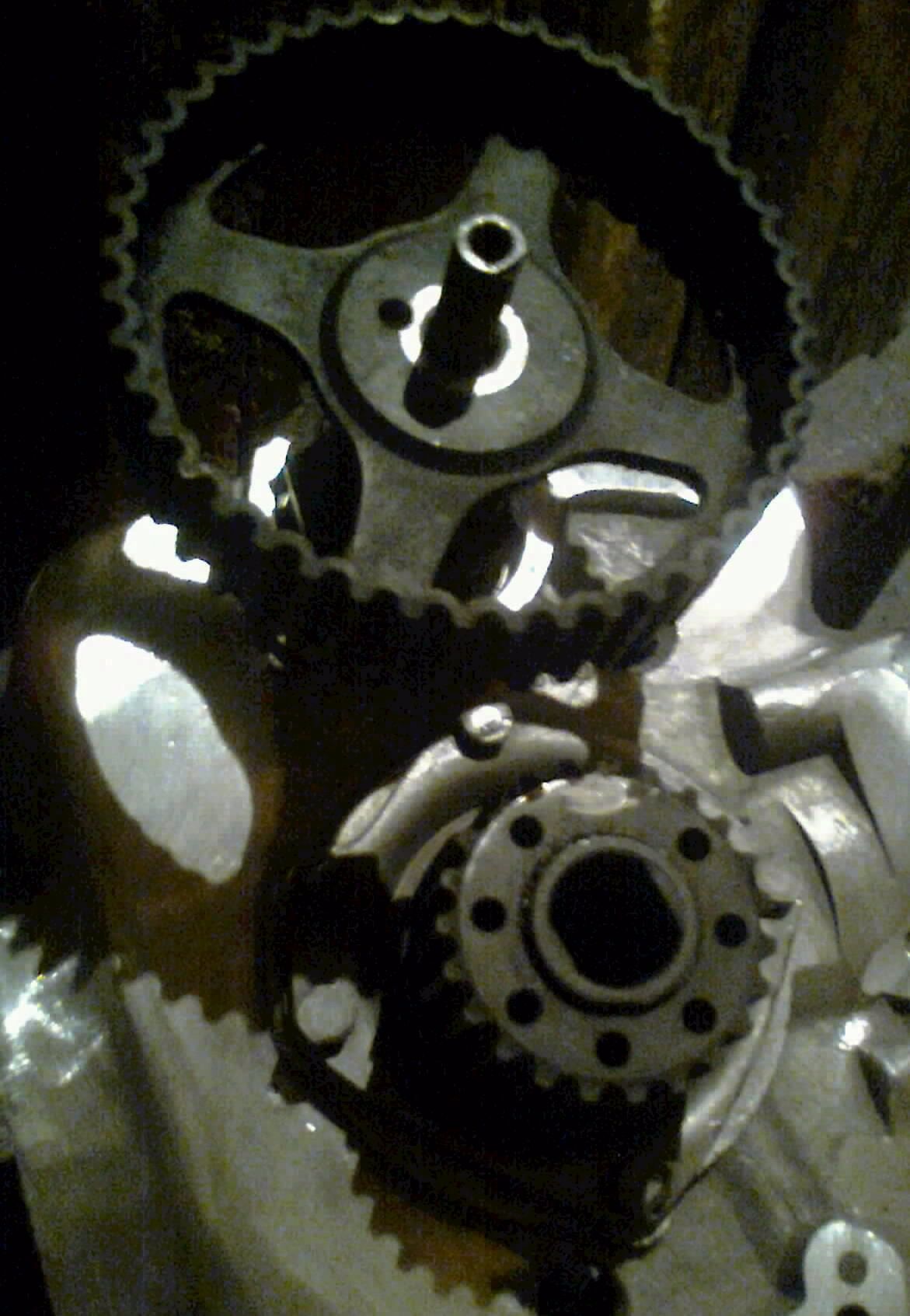

у меня была идея обрезать все в блоке, и заварить все "дыры" перевернуть его распредвалом вниз, сделать маслосистему как на р912, с картера он сам будет масло выгонять, на свободный конец кв установить маслонасос от  ваз 2108(скорее всего в новом корпусе, или восмерочный доделать по месту  ) тогда часть масла можно подавать в головы для охлаждения и для смазки тоже, сливные патрубки масла изголовы упраздняется оно сливается через кожуха толкателей, примерно так, но меня отговорил знакомый конструктор двигателей, штатный колевал не выдержет, они его в программе погоняли, вообщем прикинул яи вышло дешевле движок купить, чем из урала(днепра ) авиадви6атель мастерить,
. Кстати с новым коденвалом можно увеличить и ход

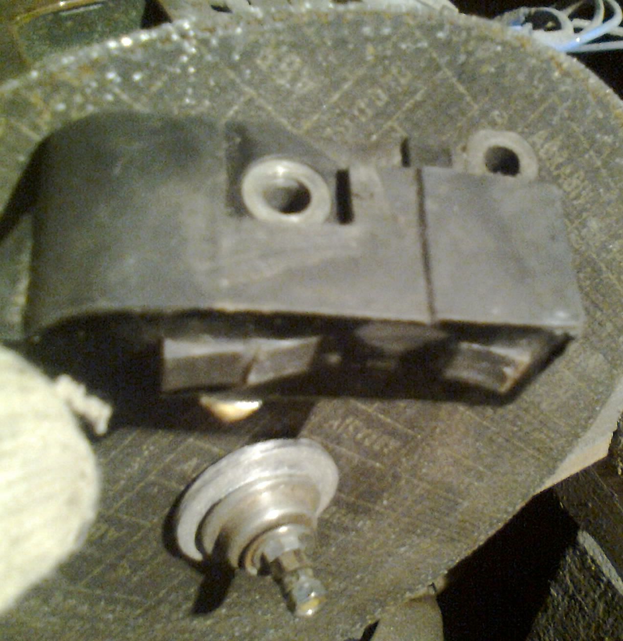

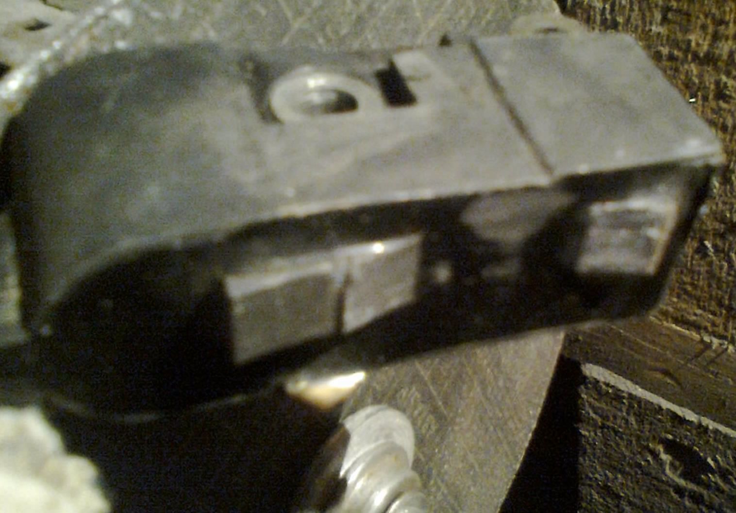

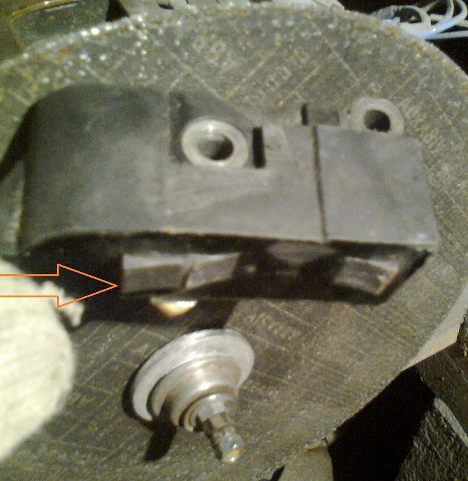

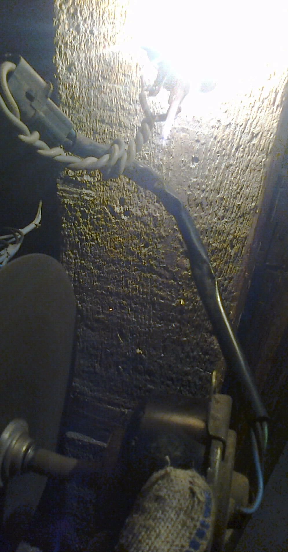

Многоуважаемый  kvadratov,дорогой,прошу Вашей помощи.Если Вы читаете это,пожалуйста,помогите!Вопрос про зажигание.Сколько витков нужно намотать на сердечник бензопильного зажигания для получения устойчивого сигнала искрообразования подав его на тиристор в диапазоне 1-3 вольта.Маховик этого зажигания с магнитами будет расположен на к/в.Естественно поставив в схему сопротивление,диод,стабилитрон.Заводить будем шнурком,а ещё круче будет,если за винт.
    180,9 КБ · Просмотры: 146
    158,2 КБ · Просмотры: 156
    160,8 КБ · Просмотры: 164

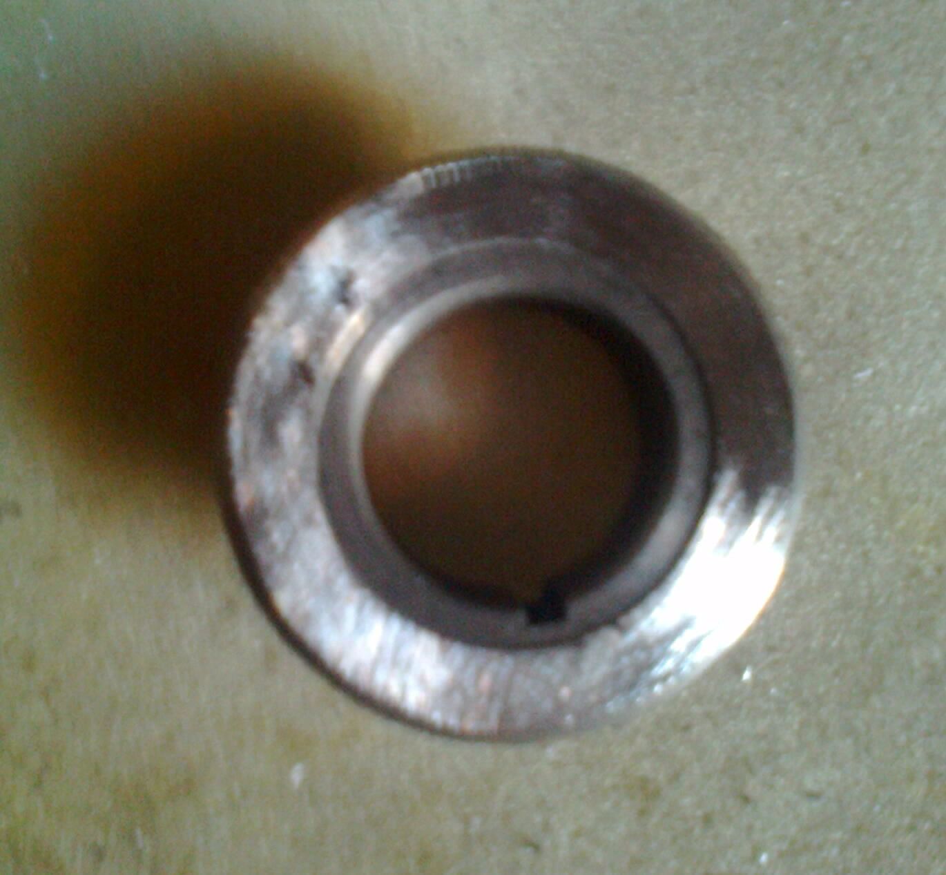

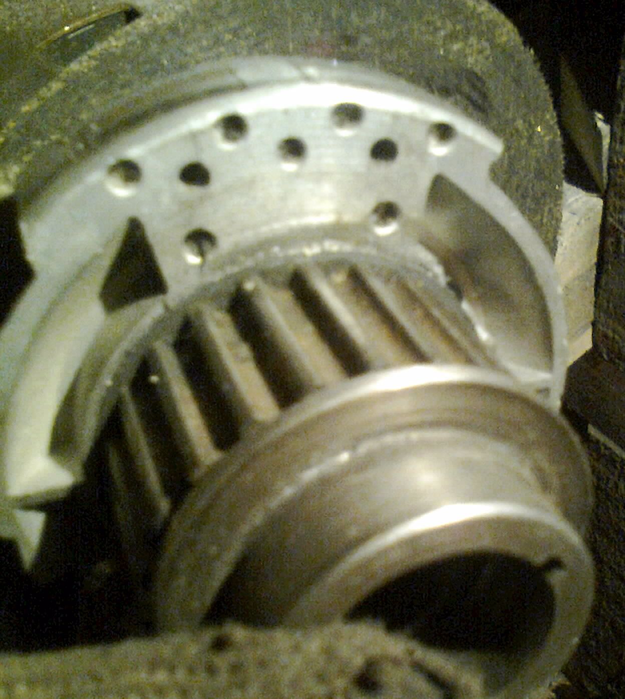

Тоже думал о перевороте двигателя,уж слишком много геморроя.А про к/в я писал в самом первом своём сообщении на этом форуме.К/в от К 750 мотоциклисты очень хвалят.С ним мощность по расчётам 30 л.с. при 3600!!!
Продолжу про зажигание.Думаю,удивитесь почему стоит попробовать с ним.Попытаюсь объяснить!Летом ставил его на половинку юпитера,сначала всё хорошо работало,но потом,по техническим причинам переставил его на другой конец к/в и при даче газа не было увеличения оборотов.Видел много разнообразных бензопильных зажигании,а такое впервые.Оказалось из за своеобразной формы сердечника,вернее благодаря дополнительному "зубу" оно автоматически регулирует угол опережения зажигания!

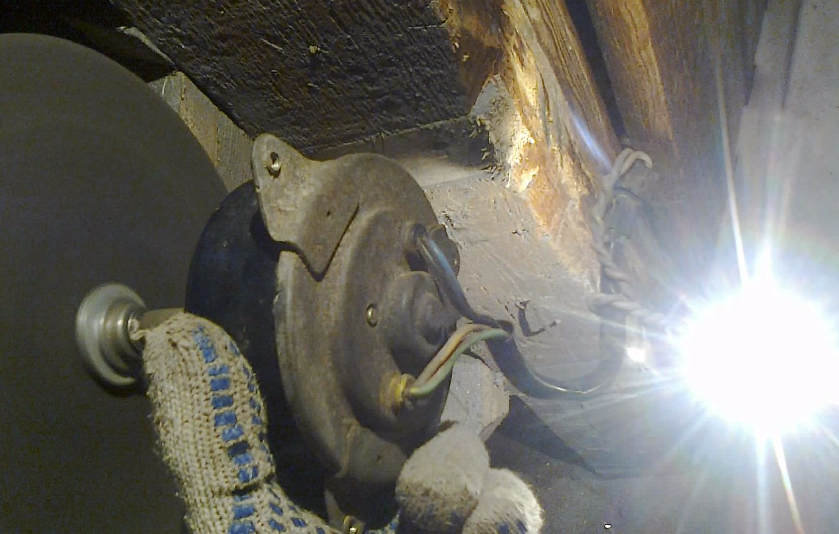

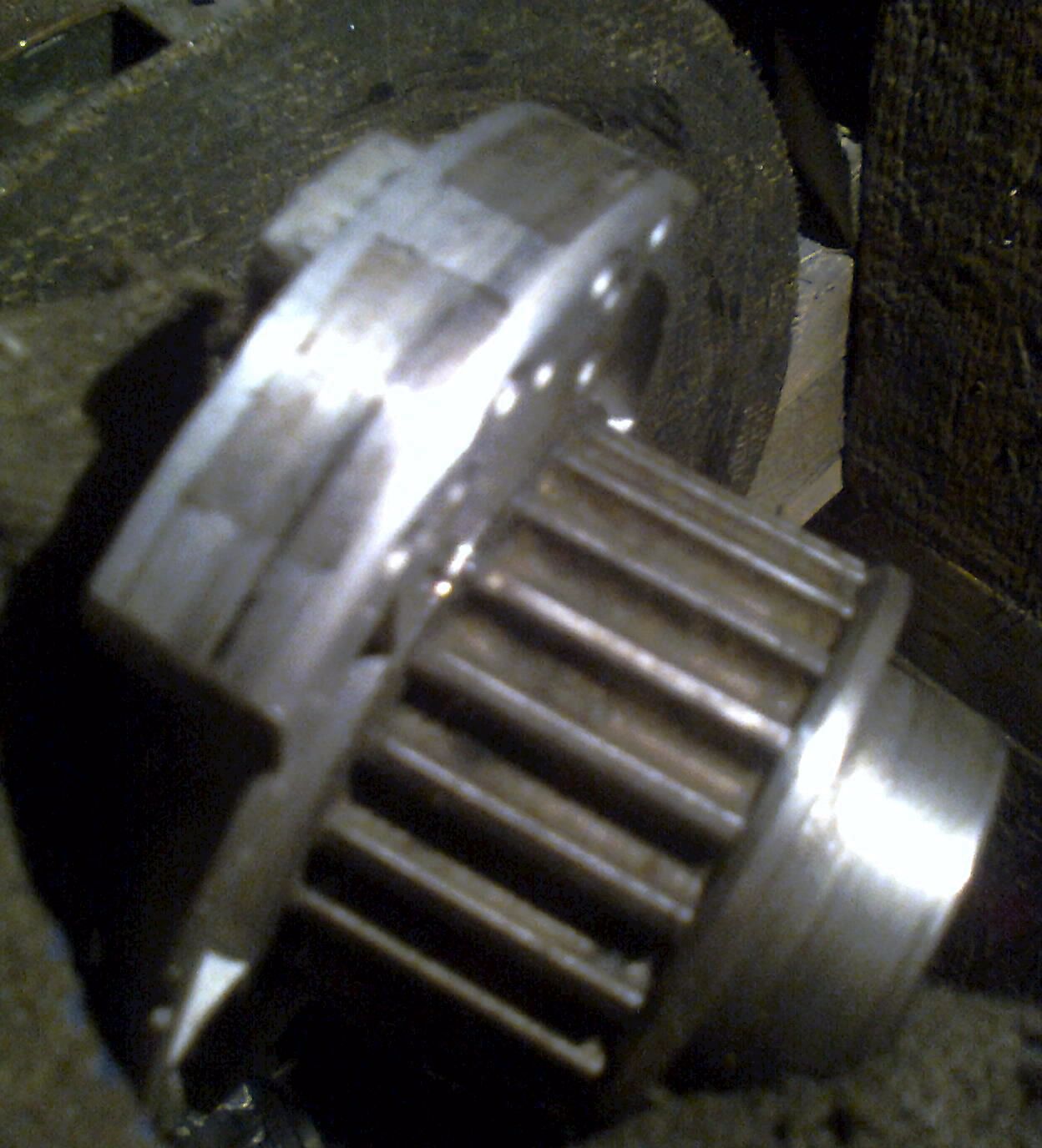

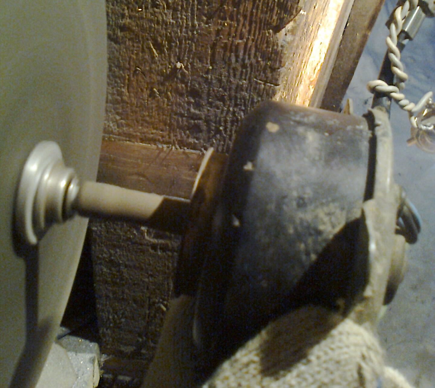

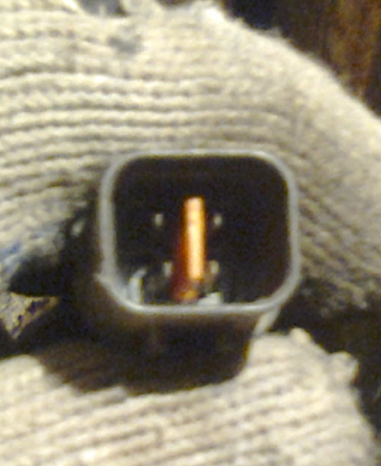

Так проводил испытания автомобильного электродвигателя вентилятора охлаждения со старого Lancer качестве генератора.
