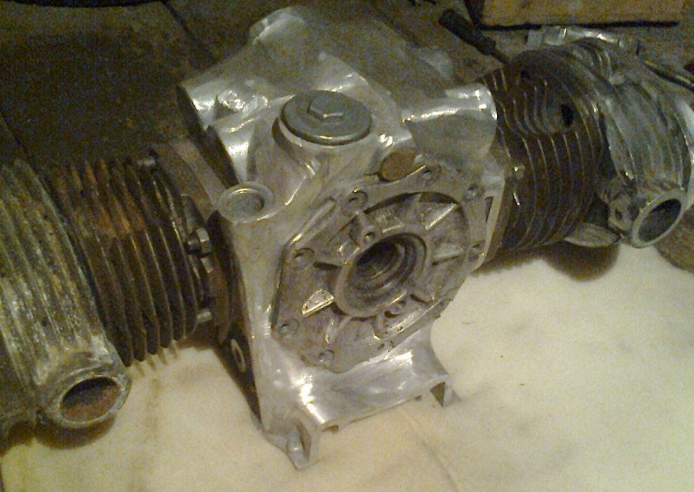

По газоновской поршневой. у меня на днепровском блоке обрезаном. стоят гильзы волговские на 92мм, поршня с двигателя 406. работает всё нормально. доделываю пенки всякие.
Идея в том чтоб на большом обёме и низких оборотах двигатель смог прилично крутить большой винт 1.4м. обороты даже не 3000 а меньше. от 2500 до 3000. в крейсерском режиме.  на 7000 если конечно раскрутить он и будет дымить вонять грется, недолго конечно. НО зачем это..                   этот двигатель под прямой винт.

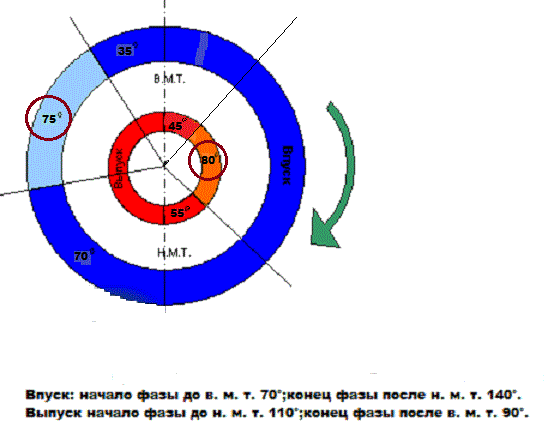

по распредвалу я с вами не согласен.
Проштудировал фазировку ГРМ.При развороте цилиндров получается,что впускной клапан будет открыт на 5 градусов дольше,а выпускной на 5 градусов меньше по углу поворота распредвала.Не думаю,что это сильно повлияет на функцию ГРМ.

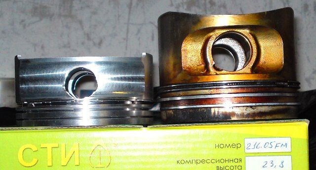

Эти "тюненгованные" поршни заклинит в цилиндре с гарантией 98%
Длина опорной поверхности поршня относительно диаметра должна быть минимум 1х1
http://autology.jimdo.com/устройство-автомобиля/двигатель-внутреннего-сгорания/поршень/
Пишут,что с поливом поршня маслом вполне успешно применяются на современных двс!В случае с двигателем от Урала полив поршней будет обязательно,плюс ко всему шатун гораздо легче,чем на авто!Загвоздка в том,что эти поршни от 2112 стоят не дёшево.
