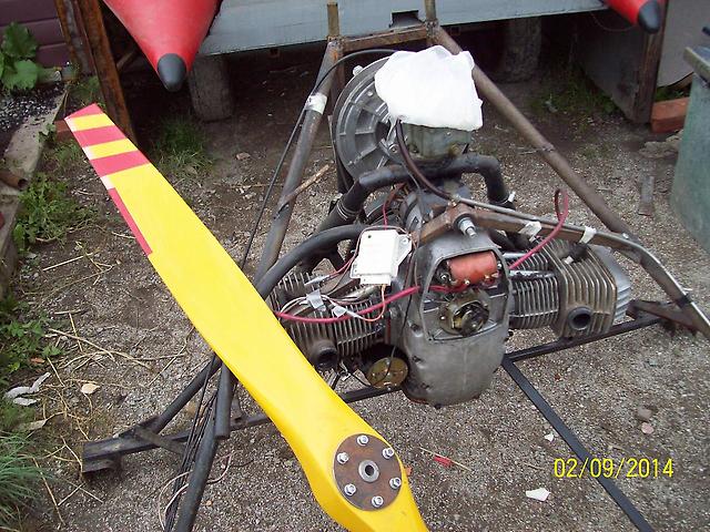

Двигатель на базе "Днепра".
Тонко.. 😉
А по фото-этот аппарат сделал  товарищ для того ,чтобы ночью скрытненько (для чего фара !) свалить за бугор. Но,граница была на замке, и его повязали.
Дальнейшую судьбу ероплана и анти-Руста история умалчивает.
.... Самолет  был случайно увиден ББ и через н-цать лет кипения в мозгу перевоплощен в РП-25.... 🙂

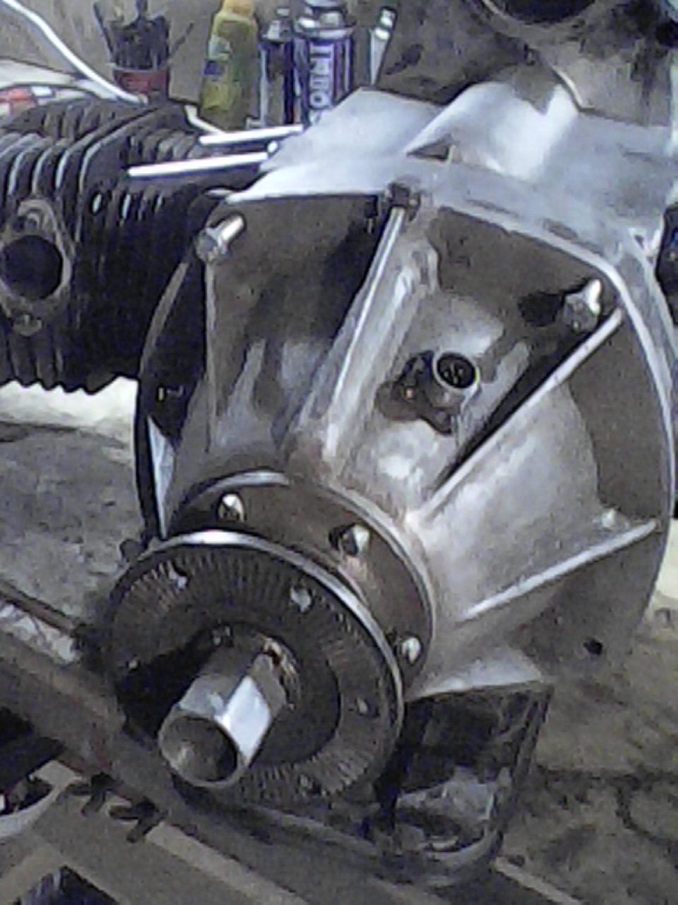

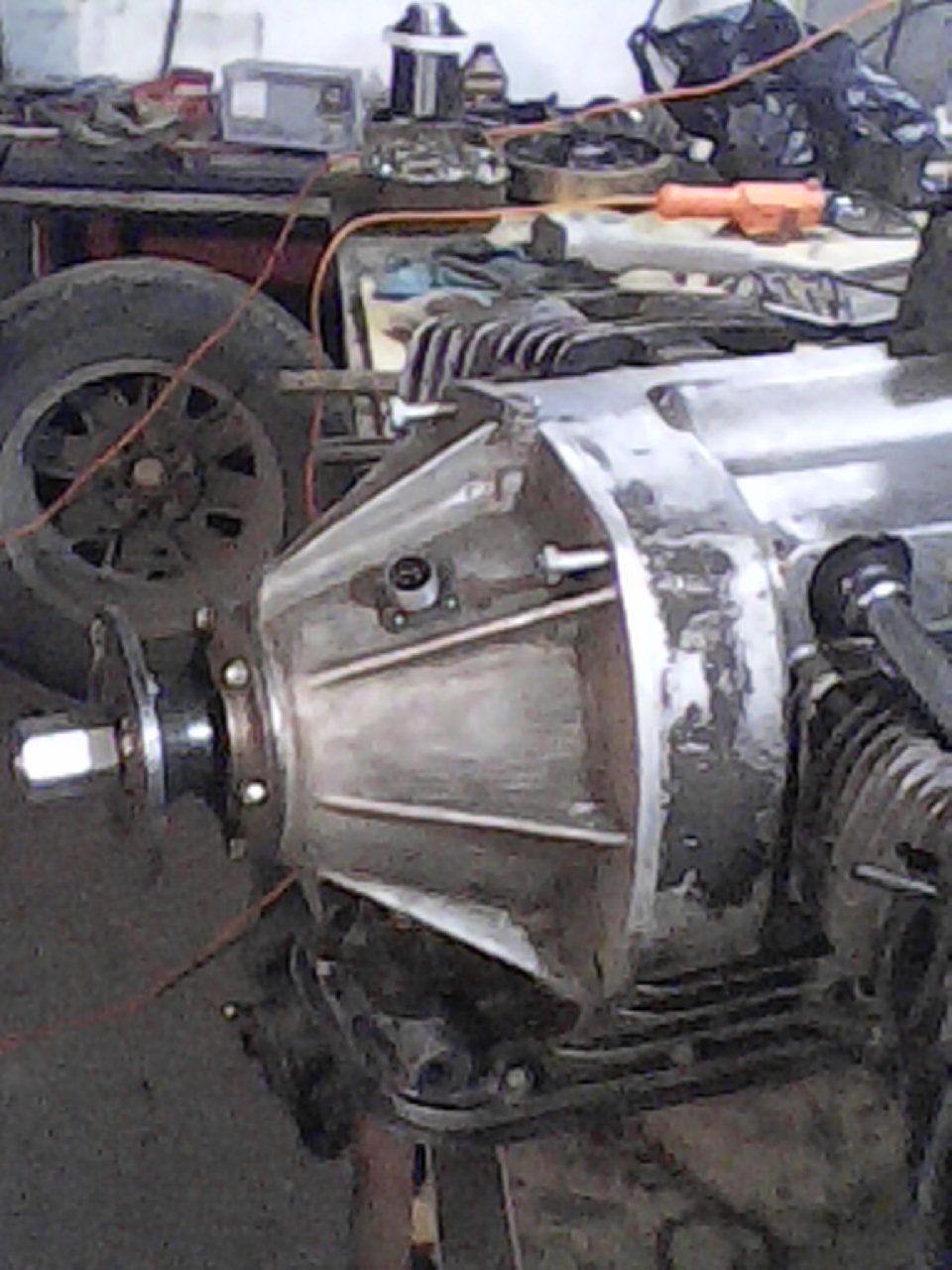

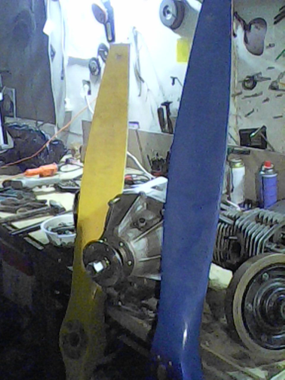

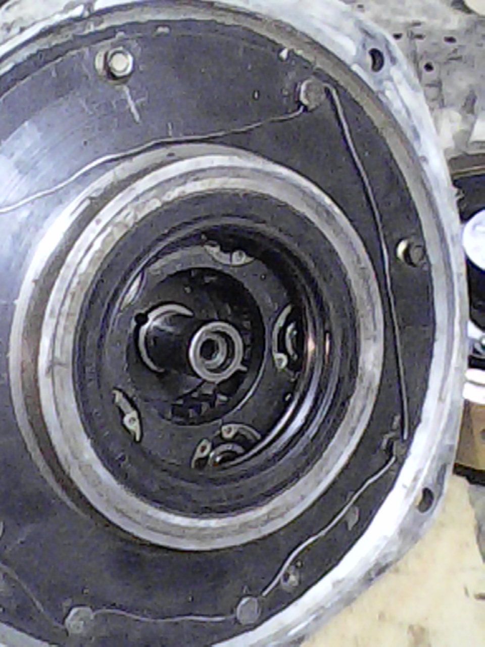

здраствуйте! я здесь новый человек. я мастерю лодки . скажите такой редуктор кто нибудь видел. кто его делал. редукция 3. планетарный. встроенный генератор. интересует может он и как стартер сработает??

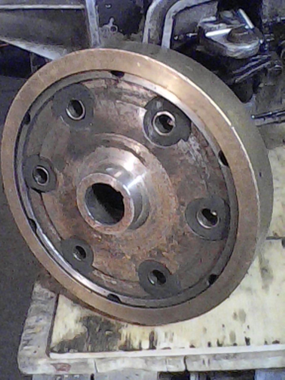

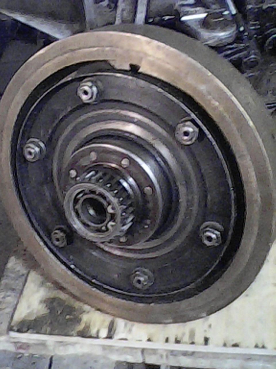

это вместо маховика

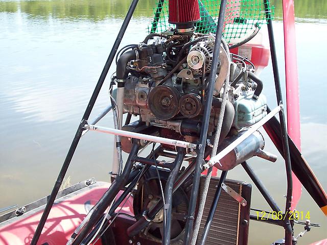

вот суббару

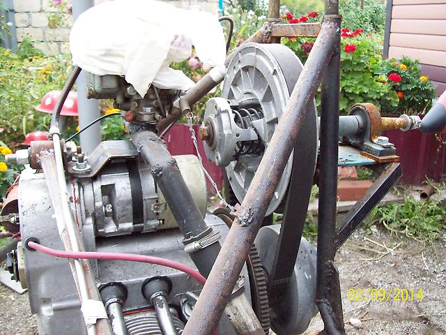

и так делал

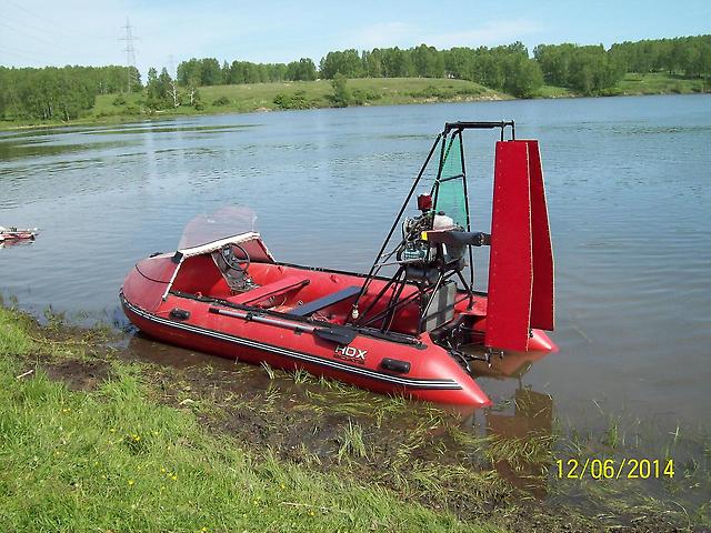

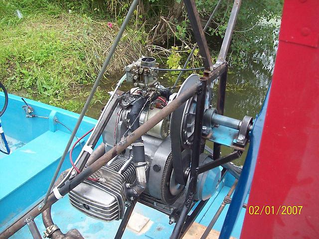

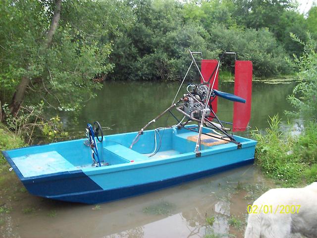

aurobot Здравствуйте! Скажите сколько тяги и с каким винтом сняли с вариатором на днепре. редуктор планетарный очень интересен... но вариатор супер.......  хорошо сделано...
точно не мерил. одного и немного шмутья 25к.ч против течения тянул.

aurobot На форум многих волнует сколько тот или иной двигатель даёт тяги на месте. Я тоже переделываю такие опозитики, поэтому интересно, у других, что из них получается.
(здраствуйте! я здесь новый человек. я мастерю лодки . скажите такой редуктор кто нибудь видел. кто его делал. редукция 3. планетарный. встроенный генератор. интересует может он и как стартер сработает?? ) если я Вас правильно понял то в редукторе установлен генератор в добавок к штатному? а на корпус выведен разем?
aurobot Установка хорошего безконтактного зажигания, хороших двух карбюраторов и свечей с маленькой бензопилы. преображает до неузноваемости этот двигатель.
да правильно так. штатный не нужен. вместо него карб. от 07. вот зажигание какое посоветуешь. есть дешевле с пластиной и дороже СОВЕК.
Вот он, родной! И где ты щас? Таскал Чибис двухместный. Там планетарка с воздушного стартера НК-8 (Ту-154). Только сателлиты не крутятся. Редукция 2,77. Редуктор этот потом куда-то отдали. К нему был самодельный маленький стартер на зверских магнитах (такие во встроенном в редуктор генераторе стоят). Первый, 1989 год, не совсем удачный.
