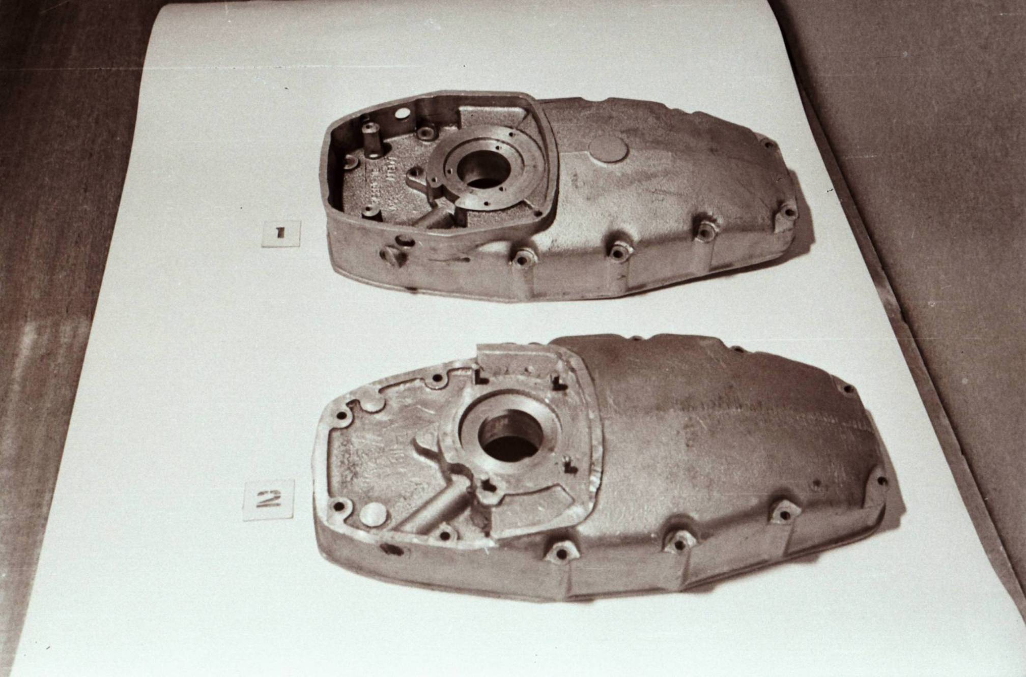

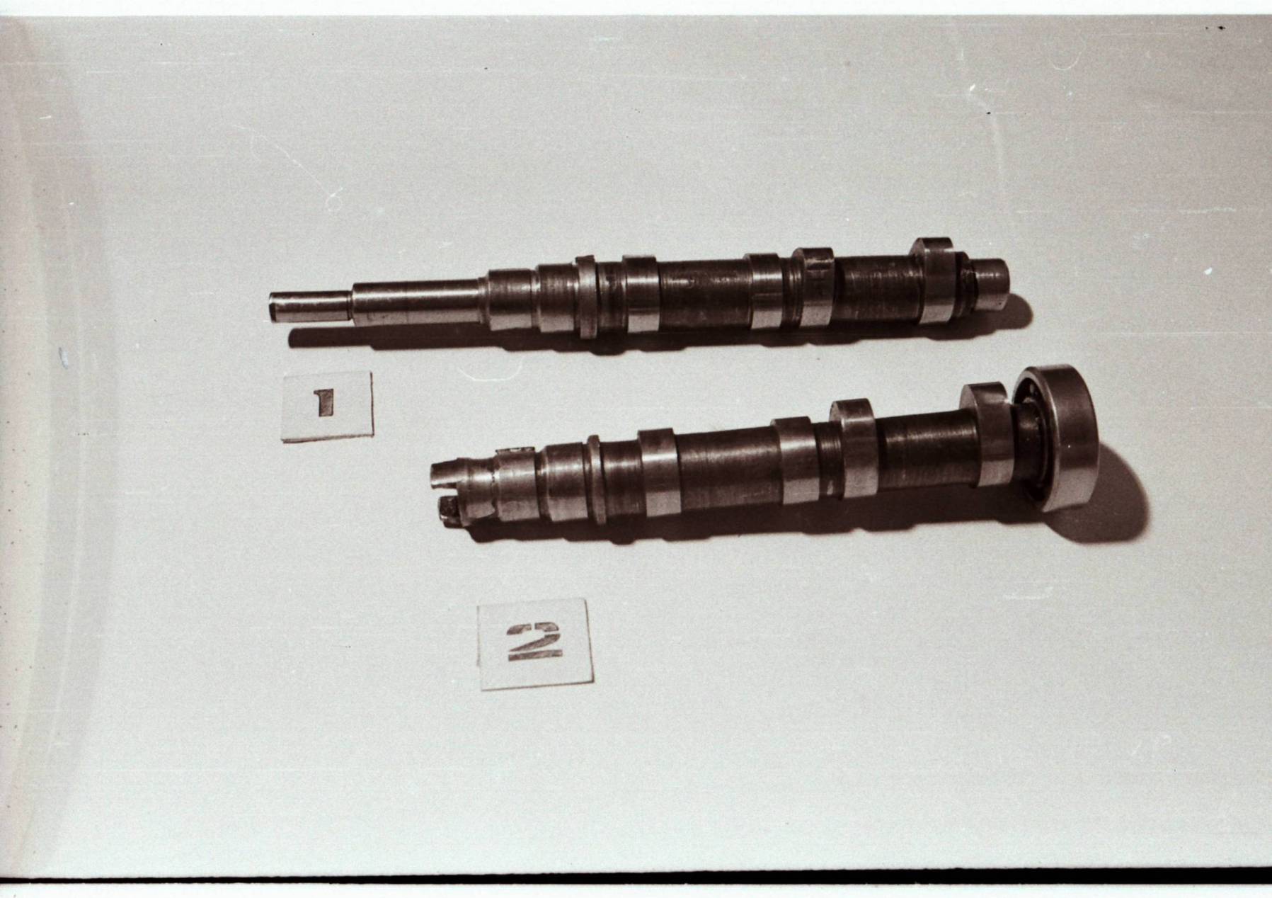

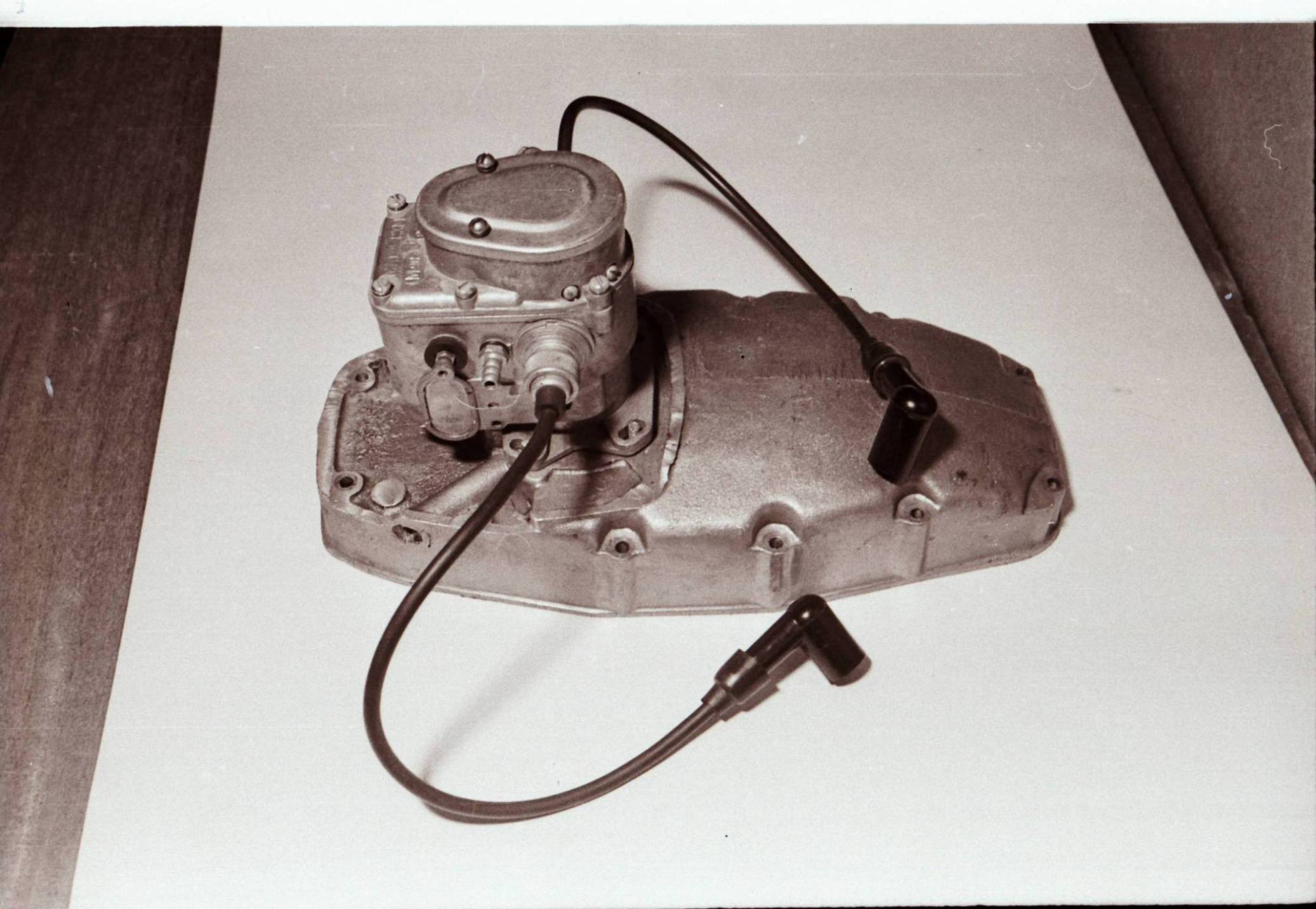

Сегодня перетряхивал своё "богатство", заполнял новый стеллаж.
Перетаскивал ураловский мотор на другое место. Блин тяжелый зараза. Действительно, только на аэролодку его и ставить на самое дно, для устойчивости ;D.
Ещё на глаза попался старый КВ от него, обратил внимание на отверстия крепления маслоуловителей. Действительно, это ж какой головой думали, когда разместили отверстия в самом нагруженном месте. Не удивительно, что по ним ломается КВ. Не зря на "Волк"е, крайние щеки целиком с шатунными пальцами выточены. Его и надо ставить как то в этот мотор, если что то выжимать из него! Но один КВ наверно будет в разы больше стоить, чем БУшный мотор!🙂
Да не может быть, чтобы такая разница. 60 кг. что ли? Я взвешивал без генератора, меньше 50 получалось. Не помню точно. Но 7кг один маховик только. Если маховик выкинуть, да цилиндры люменевые и жестко, через удлиннитель с подшипником, винт диаметром 1200 поставить может и самое то будет. Не на много тяжелее бурана будет, если учесть, что без глушителя и цмыкать за винт. Но КВ надо от Волка ставить, однозначно! Тогда и поджимать камеру можно под 95 бензин. Под 40 лошадок можно раскрутить.
Уже 48 страниц безудержного трепа, а  Днепр и ныне там... Результатов ноль...
Урал без генератора,маховика и карбюраторов весит 36.
-ЦПГ на одну сторону Днер-8,5,;Урал-7.
-К/в Днепр с шатунами-8,5;Урал-5,2.
-Блок Днепр-14;Урал-12.
-Центрифуга Днепр-1,5;Урал-0.
-остальное по мелочи тяжелее:толкатели клапанов,распредвал,маслонасос.
Ураловский двиг.руками донёс в одного из машины до мастерской,примерно 50 метров,а Днепровский пришлось на тачке.
Да, ураловский выигрывает по всем параметрам! В смысле доводки весовых и мощностных характеристик до приемлемых величин.
    221,1 КБ · Просмотры: 204
    170,8 КБ · Просмотры: 242
    223,4 КБ · Просмотры: 197

Возвращаюсь к Днепру. Я много проваландался с ним в 80-х годах и то, что я писал ранее, основано на личном опыте общения с этим чудом техники.Я рассматриваю его исключительно как профессиональный конструктор и бывший эксплуатант. Это то изделие, которое как ушлая дамочка, высосет из тебя все деньги, ты потратишь на нее немалую часть жизни и она подведет тебя в самый ответственный момент. Все мои намеки открытым текстом о недопустимости форсировок, о непригодности конструкции к приемлемому облегчению и АБСОЛЮТНОЙ опасности для применения на летательных аппаратах пускаются мимо ушей и глаз. Я понял, что пока не кончится даровое железо в сарае, из Г, пардон, из Днепра, будут упорно делать конкурента Хонде. Просто такие люди есть - на слово не верят, всё обязательно на свой последний зуб должны попробовать. А жизнь-то проходит в пустой трате времени - у кого на изнасилование старушки-конструкции мотора, у кого - на п...деж на форуме. Люди, берегите время жизни, она ведь и так, как лестница в курятник - короткая и в дерьме(шутка).
С уважением, Георгий Дорфман, гл. конструктор.
