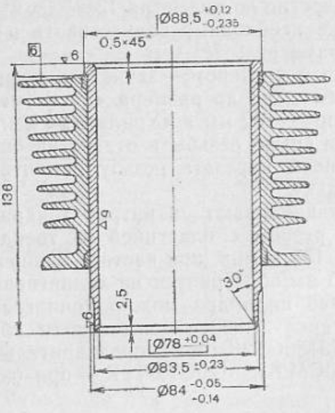

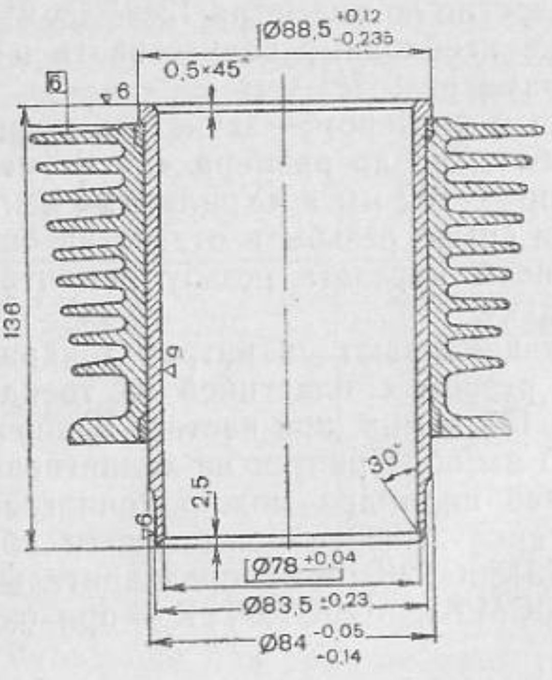

Чертёж цилиндра "Днепра".
Получается на Вашем моторе толщина стенок гильз 1 мм, а в нижней части 0,75 мм.
Площадь поршней на 10,5% больше штатных.
Если, с Ваших же слов
...в стоковом моторе нет ничего надежного...
то с какой целью такие доработки, явно снижающие надёжность?
а к чему эта картинка. я вроде писал что цилиндры свои(не помню).... надо блок чуть расточить. народ уже давно ставит и большего размера. вы меня пытаетесь прижать к стенке? :) я в одиночку собирал горазда более сложные изделия.
Артур123
Картинка к тому, что я даже подумать не смел, что Вы с "нуля" изготовили свои цилиндры. Как говорится, респект и уважуха! :)(y)
да почему с нуля. там нет ничего хитрого. гильза под такой размер не проблема. кусок люминия под "рубашку" тоже несложно найти. когда я этим страдал у меня под рукой был неплохой станочный парк. это сейчас один токарник и "детский" фрезерник.

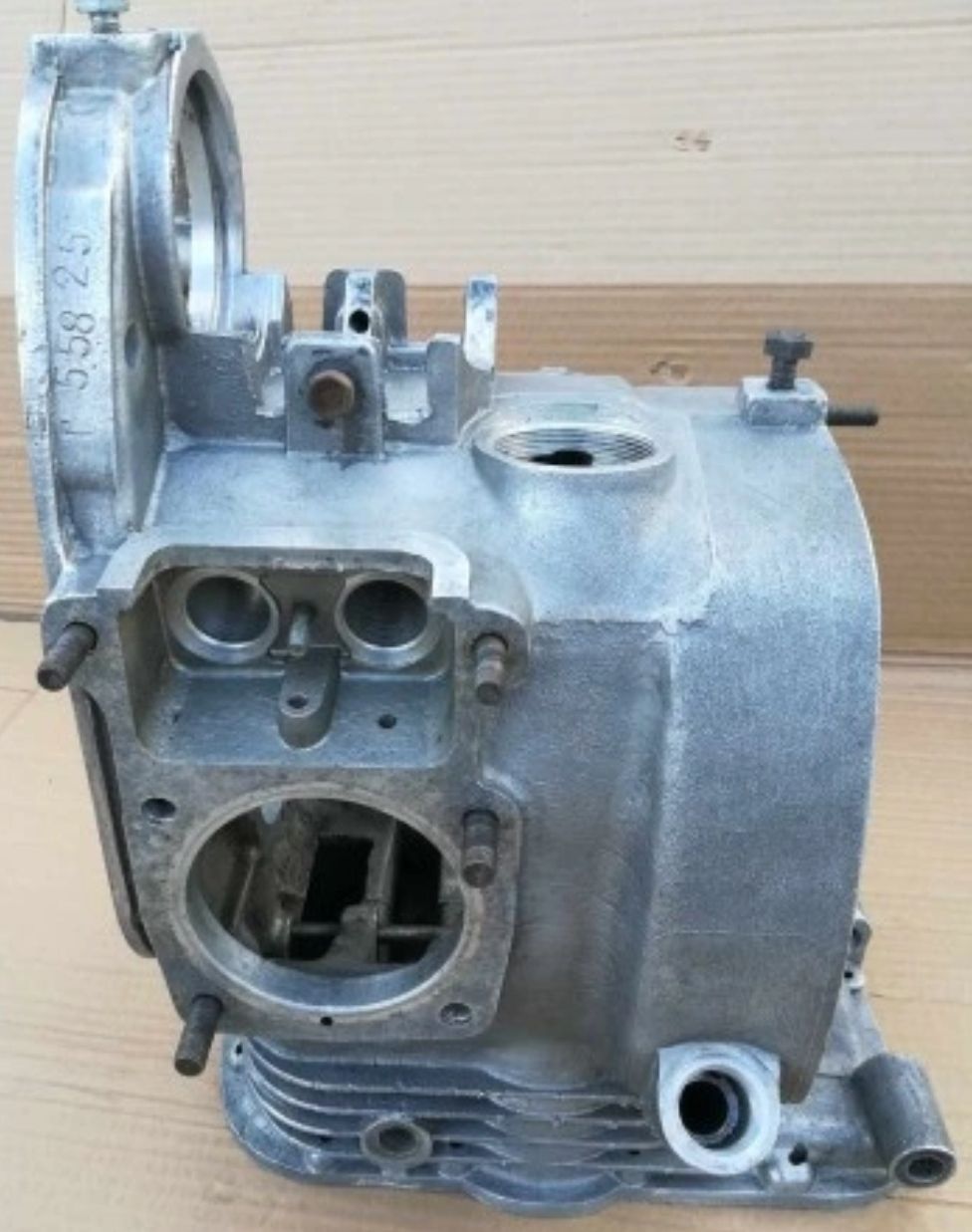

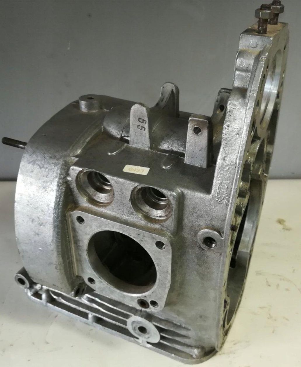

...можно взять к750 и приладить цилиндры и головы от днепра и тракторное магнето...
Под словом "Днепр" наверное надо понимать 650 кубовые модели? Или что имелось ввиду?
Расскажите как на картер от нижнеклапанного К-750 "приладить" цилиндры от верхнеклапанного Днепра.
Нижние шпильки подходя верхние нужно переносить под цилиндр нужна поставка 10 мм каналы под штанги тоже нужно переделывать особенно впускной
Забыли добавить - удлинить гильзу на эти же 10 мм.
С Ваших слов изначально звучало весьма оптимистичное слово "приладить", вроде как в гараже на коленке можно было бы. На самом деле затея непростая и безсмысленная.
Именно так затея не простая. Но в моем гараже есть токарный 1к62 координат но сверлильный пФ к и тд ещё 2 пресса аргон большой и маленький. Рем завал одного работника
Длинны юбки на цилиндре достаточно для подъёма. У к 750 и м72 время открытия клапанов больше тяга на низах лучше но на больших оборотах температура запредельная нужно доп охлаждение маслом.
