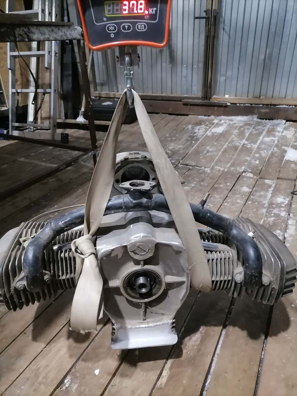

Достал сегодня из запасников )) . Немного ошибся 37кг с копейками . Но это еще не все обрезано . Думаю можно догнать до 32-35 кг .
Судя по фото, там не хватает карбюратора, выхлопа полностью, катушки зажигания, генератора. То есть, скорее всего масса только увеличится.Тоже экспериментирую с Днепром, вес вполне реально догнать до 30-32 кг, срезать там есть чего...
Поддерживаю. И пропеллер 1,3 м....в моей задумке его задушить до 20-22 сил, и до 3200 оборотов. Никаких редукторов и прочего...
Более 20 л.с. на постоянной основе (взлётный режим) ни с какого Ураловского двигателя требовать нельзя.
