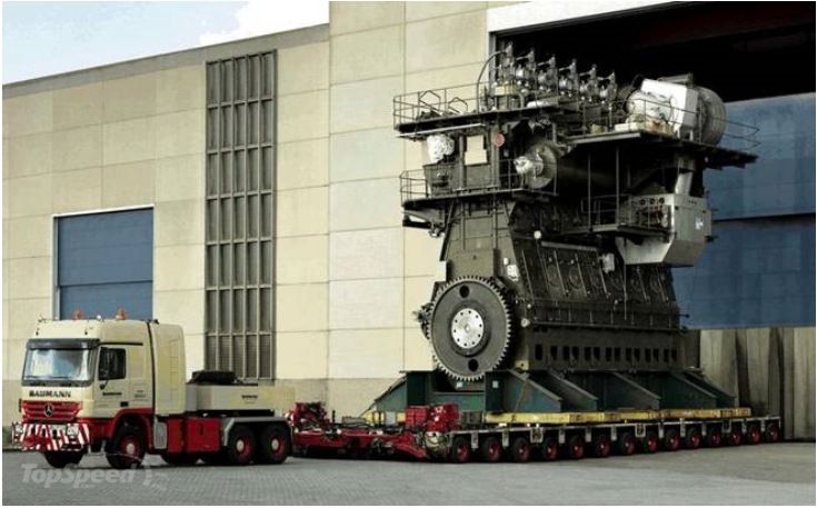

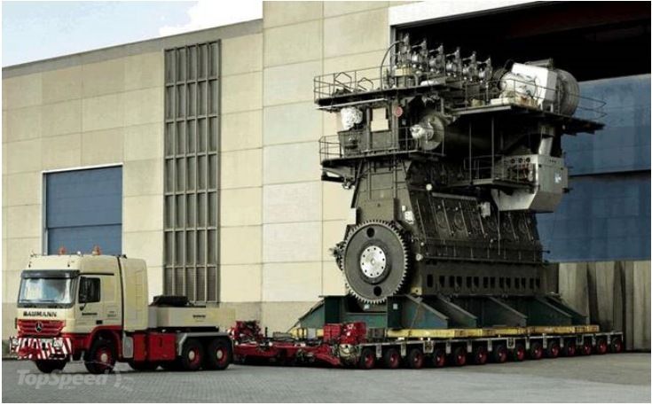

Хороший мотор , высота с 4-х этажный дом , обороты всего 102 в мин , мечта авиаторов , может работать месяцами на любом топливе ..
Смотри на капот И-195.
мне смотреть? а сами смотрели? от того капота успели отказаться еще в пределах опытной отработки этого типа. Во вторых вход через кок был для охлаждения в том числе. Бредовая идея и тогда была. То что у вас она и сейчас всплыла- сочувствую...
нии, на нефти только на номинале. Ниже номинала работать не рекомендуется, на край не больше часа, ржавеет. Так что на планировании выключать придется...
