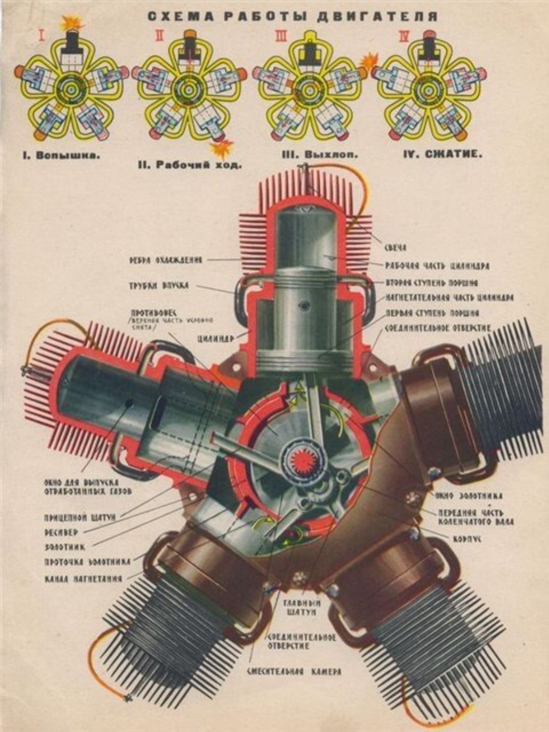

Да, нормальный двухтактный 14-цилиндровый дизель с турбонаддувом делают финны. И Вам советую сделать для начала двухтактную 5-цилиндровую звезду для легкого СХ самолета . Если не сможете, смогу подсказать как 🙂
...советую сделать для начала двухтактную 5-цилиндровую звезду для легкого СХ самолета . Если не сможете, смогу подсказать как 🙂
Например так
Этот двигатель стоял на мотопланере МАК-15МП. Для СХ конечно маловат и слабоват. Но он в природе был. Ставим галочку 🤓
Если знаете, почему самому не заняться изготовлением подобных двигателей? Я вообще не сторонник 2-х тактников, предпочитаю 4-х тактники.
Это двигатель В.В.Полякова из Перми - лучшего сталинского рационализатора завода им. Свердлова (ныне - холдинг "Пермские Моторы").
Всё было сделано им по самому высшему уровню качества производства авиационных моторов. Самостоятельно! Только свечи зажигания были покупными (канадскими). Всё остальное (вплоть до навесного оборудования) было изготовлено самостоятельно.
Им было изготовлено по этой схеме порядка 15-ти различных по мощности двигателей (от 16-ти до 250 л.с. от двух до семи цилиндров).
Запускался движок зимой без предварительного подогрева в морозы ниже минус 35 градусов по Цельсию. Легко!!!
Но!!!!!!!
Родовая проблема его была в прогаре поршней, не охлаждаемых снизу ничем - картер был сухой. А цикл работы - двухтактный. То есть тепловая нагруженность поршней была очень высокой. И по оборотам его раскручивать было бессмысленно - резко возрастало трение ЦПГ.
