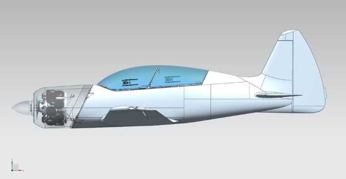

Нижние клапаны - это возврат к началу 20 века, когда изобретение мистера Бьюика было встречено как " газетная утка" - как же, установка верхних клапанов увеличила мощь мотора в 2 раза! И академики доказывали, что такое не может быть!
Поэтому надо взять за основу старый ротативный Гном, закрепить его без ротации, сделать в нем смазку под давлением, поставить инжектор, нагнетатель, и будет отличный двухтактный верхнеклапанный мотор. А как же "сертификация", спросите вы, о которой так переживает Костенко, и которая просто парализует его конструкторскую мысль? А надо сначала сделать хороший мотор, а потом уже думать о сертфикации! Вот Ротакс -912 сколько уже лет выпускается? А сертифицирован совсем недавно, причем только некоторыми странами. При этом более половины бортов АОН сейчас летает на НСЕРТИФИЦИРОВАННЫХ МОТОРАХ, И ЭТО НЕ МЕШАЕТ ПРОИЗВОДИТЕЛЯМ ИХ УСПЕШНО ПРОДАВАТЬ И ПОЛУЧАТЬ ПРИБЫЛЬ!

А самолетик внешне здорово смахивает на поликарповский И-185... Вам не кажется?
Это примитивная манипуляция. В истории техники полно случаев, когда возвращались (успешно!) к старым техническим решениям на новом витке развития. Супер-пупер европейские грузовые локомотивы ездят с опорно-осевым подвешиванием, хотя в СССР в конце 80-х это направление было описано как тупиковое (а американские никогда и не переставали при бОльшей нагрузке на ось). А всего-то, тяговые двигатели стали легче в два раза и из коллекторных стали асинхронными (перестали быть чувствительными к тряске). Это только то, что навскидку пришло в голову.
Учитывая впрыск и электронную систему управления с кучей обратных связей, точное литьё головок цилиндров, это не двигатель начала XX века. Поэтому показать все недостатки и достоинства этого мотора может только практика. Но в любом случае, создание нового поршневого двигателя такой мощности силами, можно сказать, почти энтузиаста Эдуарда Бабенко (если правильно помню), достойно восхищения.

УТС "Як-152 Ритм14" - 500л.с. Капот требует дальнейшей проработки.

Выглядит красиво, но так закапотированный мотор будет перереваться- это еще один аргумент против нижних клапанов. Придется городить целую систему воздуховодов и жалюзи, что усложнит и удороЖит конструкцию.😕
Хотите сделать полу/спортивный самолет? Мотор Ритм не для него.

Двухрядность хороший способ решить проблему малоцилиндрлвых звезд- наполнить мидель максимальным количеством лошадиных сил. Ерунда что количество деталей удваивается.
