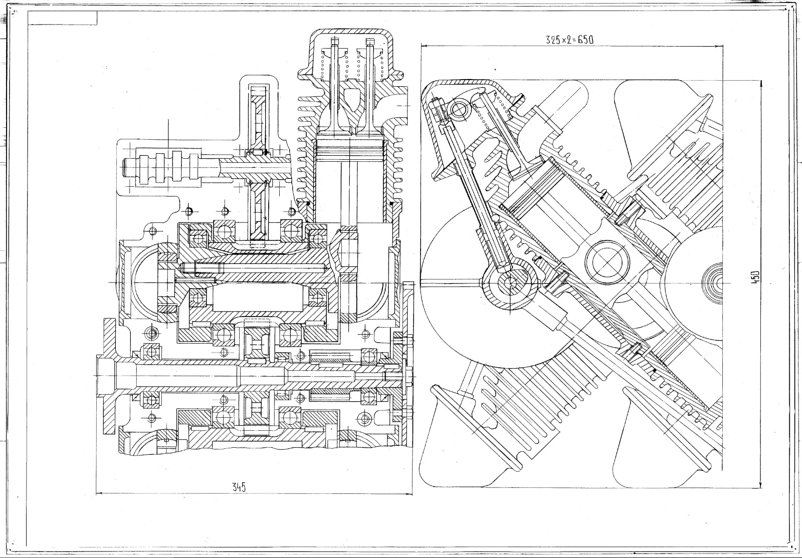

Кстати, вот абсолютно бюджетный и народный причем именно АВИАЦИОННЫЙ МОТОР. Здесь нет ни одной детали, которую было бы сложно изготовить даже сейчас.
Теперь смотрите насколько это простой и истинно народный (причем для русского народа) мотор. Два плоских коленвала простых как заклепка. 8 восдушных четырехтактных цилиндров. Встроенный редуктор, воздушное охлаждение, доступное обслуживание и простая замена любого цилиндра и поршневой без разбора всего двигателя...
Мощность этого варианта 80 лс. С вертикальным валом идеален для вертолетных БПЛА и легких вертолетов.
Алексей, рискуете быть устраненным акулами автогигантов, как сгинули создатели вечных ламп освещения, прекратил свои работы по созданию башен по передачи энергии без проводов ... Работать над этим надо строго под грифом
А серьезно - с такой малой поверхности мотора отвести излишнее тепло в воздушное пространство при снятии с него 80 л.с. на скоростях полета 30-80м/с будет возможно, если КПД его будет порядка 80%. Только жидкостное. И вся простота уходит...
