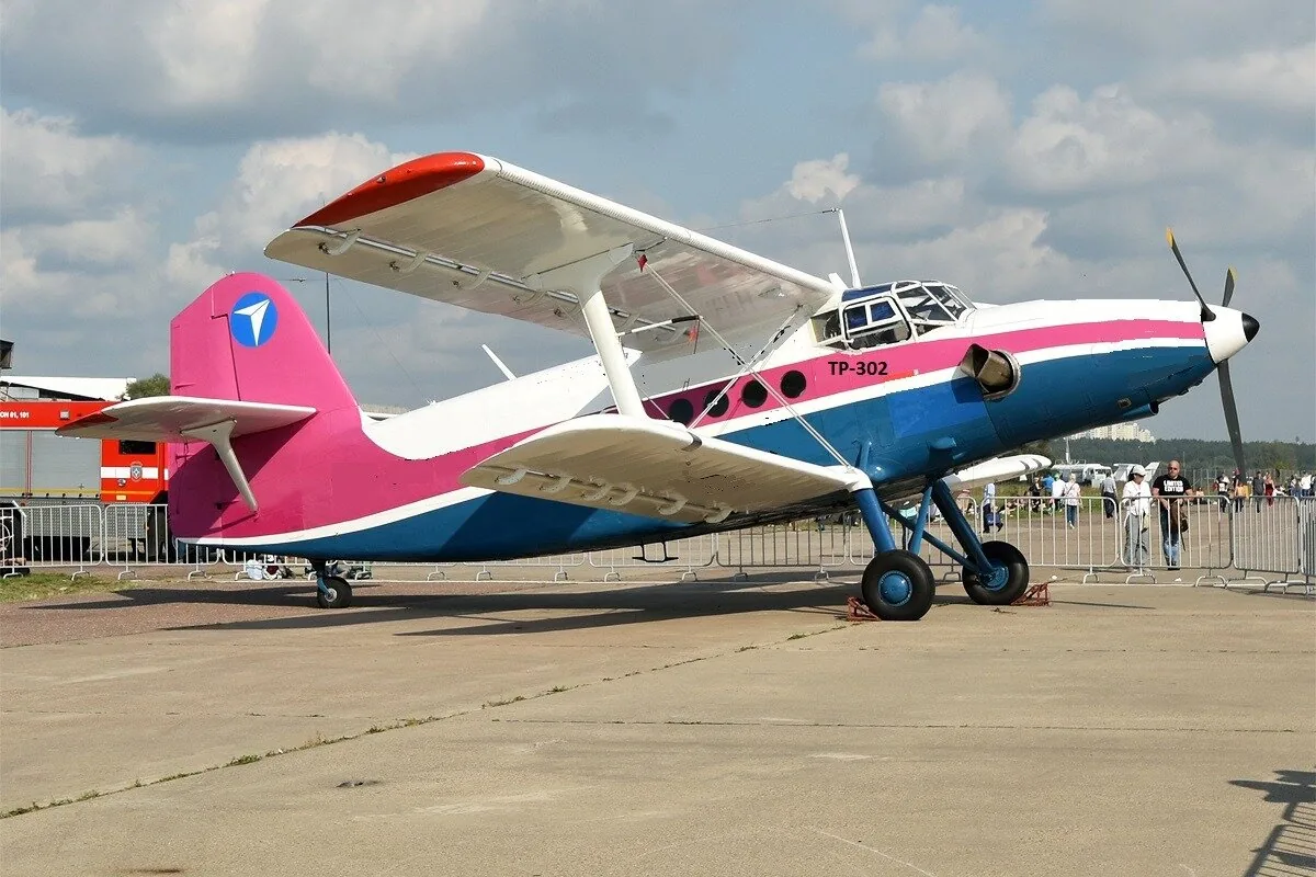

Самолет ТР302\117​
Многоцелевой биплан с турбовальным двигателем ТВ2-117(от вертолета Ми-8) легче Ан-2 на 400 кг. Полезная грузоподъемность до 2700 кг.
Максимальная взлетная масса5700 кг
Масса пустого самолета3000 кг
Экипаж:1-2 чел.
Пассажировместимость:9 чел
Максимальная скорость:300 км/ч
Крейсерская скорость:210-230 км/ч
Практический потолок:4200 м
Скороподъёмность:до 8 м/с
Длина разбега:400 м
Длина пробега:300 м
Количество топлива1200 л
Расход керосина на крейсерской скоростиот 200 л/час
Практическая дальность:до 1100 км
Тип двигателя:ТВ2-117
Мощность силовой установки:1500 л.с

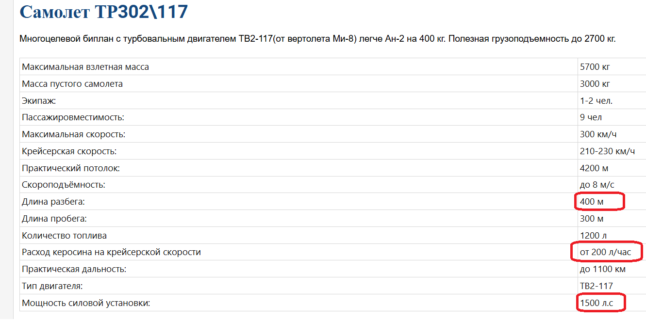

Самолет ТР302\117​
Экипаж:1-2 чел.
Длина разбега:400 м
Длина пробега:300 м
Фото Ан-2-100 внизу..
Вас ничего не смущает в этих данных? При мощности в 1,5 раза больше разбег в два раза больше (при той же взлётной массе!) и расход керосина ОТ 200 л/час....
О какой экономике и самоокупаемости тут может речь идти? Только если самолёт с таким движком будет стоит как автобус ПАЗ...

Там походу , данные с Ан-2-100 слямзили и слегка "припудрили своими ЛТХ"....
Основные летно-технические характеристики самолета Ан-2-100
в сравнении с самолетом Ан-2
Самолет Ан-2 Ан-2-100
Двигатель:
– тип АШ-62ИР МС-14
– мощн. (э.л.с) на взлет. режиме 1000 1500
Макс. взлетная масса, кг 5500 5690
Макс. коммерческая нагрузка, кг 1500 1500
Пассажировместимость, чел 12 12
Крейсерская скорость, км/ч ИС:
– максимальная 250 250
– максимальной дальности 190 220
Крейсерская высота полета, м 2000 3000
Практическая дальность с АНЗ на 30 мин, км:
– с грузом 1500 кг. 360 525
Длина ВПП для взлета/посадки, м 575 550
Экипаж, чел 2 2
Топливо бензин керосин
Ресурс и срок службы.
Назначенный ресурс самолета:
– летных часов 20000.
– срок службы не ограничен.

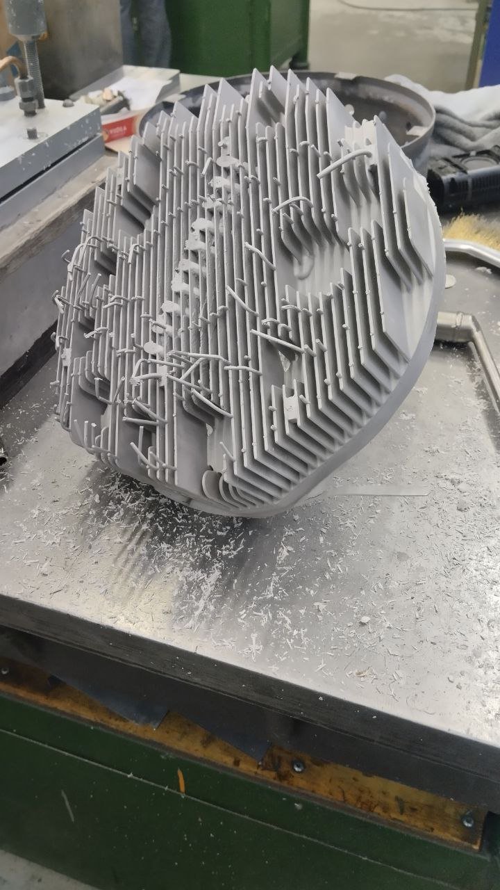

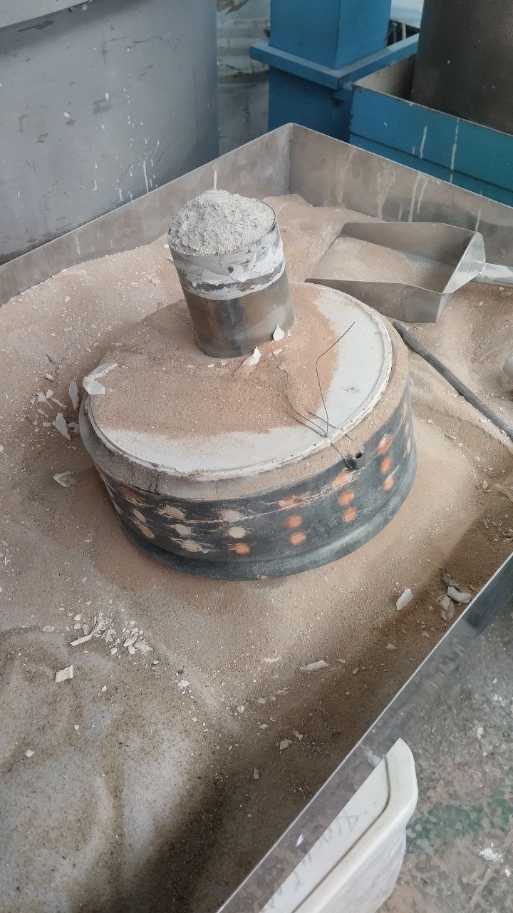

Кто в литейщики пойдет?
Нужно отлить 100 головок.
Тому, кто отольет 2000 головок - мотор бесплатно.
Скажите пжлт, у вас головка заливается в положении ребрами вверх(питатель снизу) ? Или может ребрами вбок, плоскости ребер ориентированы вертикально?
