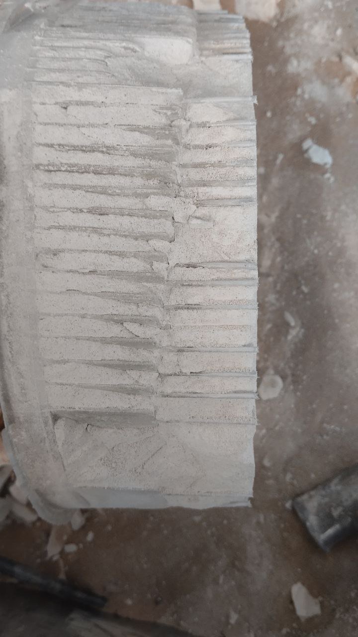

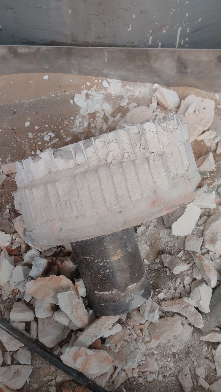

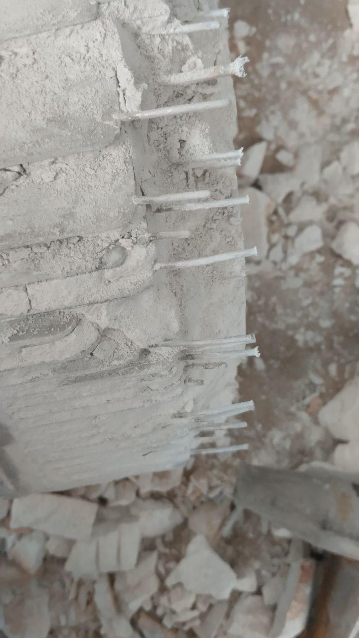

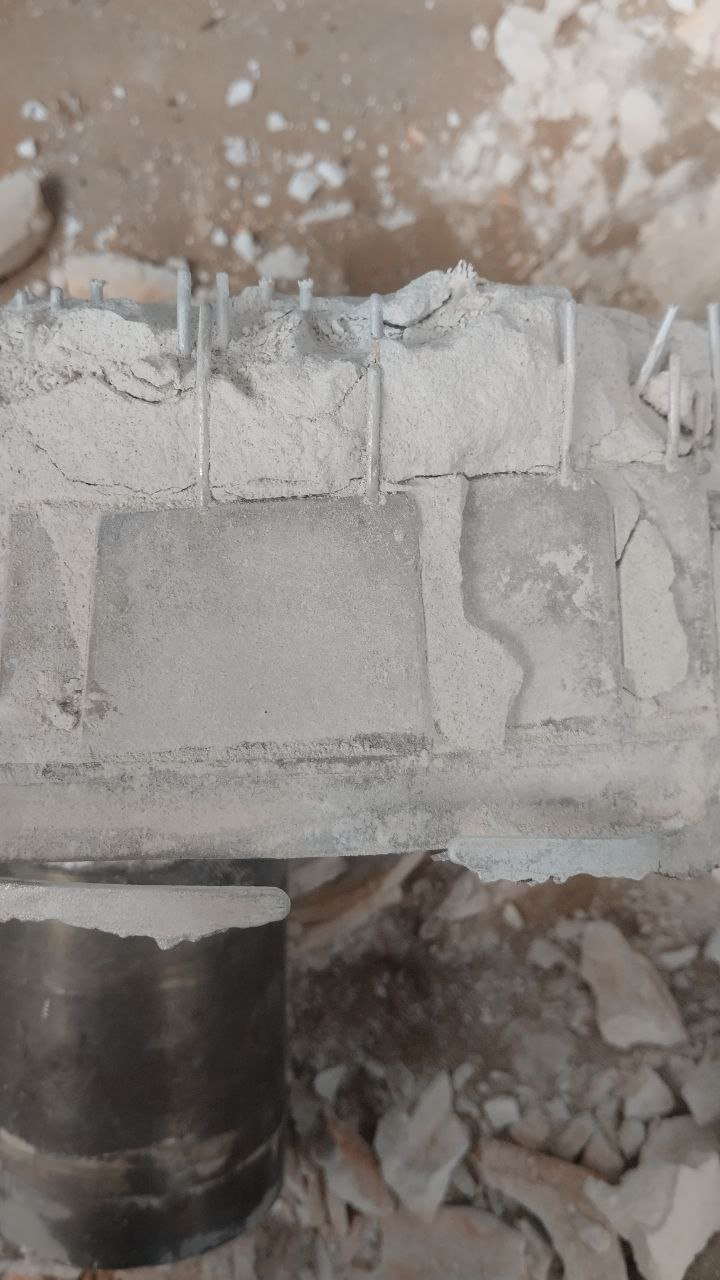

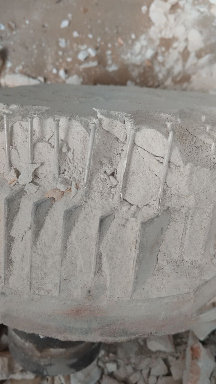

В сети есть ролики с кадрами техпроцесса.
Накидывали песчано - глинистый состав на стальную полированную болванку с тысячью штырями арматурного каркаса.
Потом эта форма шла в печь, где затвердевала при температуре примерно 300°.
Потом охлаждали и аккуратно разбирали.
При этом количество таких полуформ измерялось сотнями.
Потом, после заливки песок выбивали на вибростенде.
Что не вышло - выдалбливали пневмомолотками.
Количество брака было очень большим.
Только что вернулся с завода.
Залил две головки по новой технологии.
Охлаждаются.
Завтра разберу.
О результатах сообщу.
