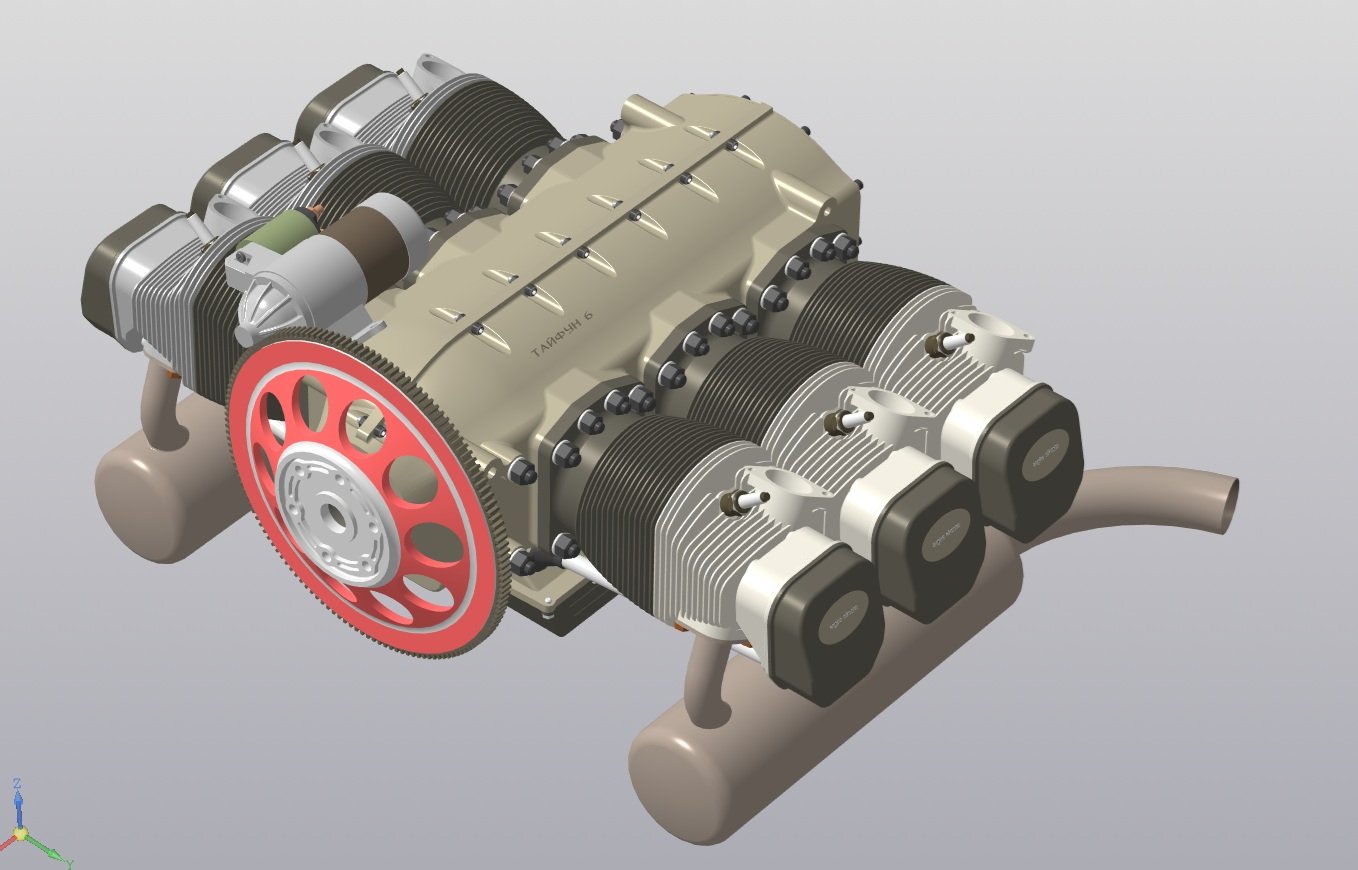

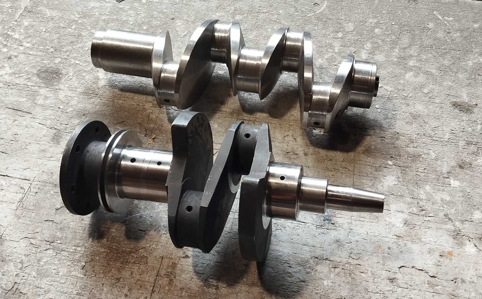

Если картер точить из куска алюминия, как это делает Эдуард, то да, а если отливать, то какая разница алюминию какую форму заливать.Да наверное и картер с коленвалом на опозитнике намного сложнее чем на звезде.
Если редукторный, то проще всего базироваться на деталях Ульяновского завода. Тут тебе готовые гильзы, поршневые кольца, шатуны, вкладышы, клапан-комплекты, толкатели и даже шестерни ГРМ. Остается всего ничего отлить картер, цилиндры с головками и выточить коленвал с распредвалом. А ну и возможно поршни изготовить. 🙂что если взять 6 цилиндров и поршней от Ритм-7 и замутить редукторный оппозитник, то получится мотор с примерно такой же массой и мощностью, но со статической тягой в 1,5 раза больше и с миделем в 2 раза меньше.
Я уменьшил оригинальный шатун для стандартного для оппозитников хода 115 см, коленвал тоже не такой размашистый как у оригинально Ритма, так что если и будет чуть тяжелее то в рамках допустимой погрешности. А вот мидель будет ровно в два раза меньше.Ошибаетесь: будет тяжелей даже без редуктора.
Сравните веса картеров, веса коленвалов - все должно проясниться.
Я не совсем про Ритм: зведа М-14П с редуктором 11/16Э весит 21 кГ при мощности 360 сил (не говор об М-14ПФ и М-9Ф), а Лайкоминг IO-540 vjoyjcnm. 260...300 л.с. около 200 кГ, е имея редуктора. Собственно, средний картер звезды - фактически, одни дырки под цилиндры с перемчками, тогда, как картер оппозитки является вполне себе, корпусным агрегатом. Да и коленвал с одним коленом и прицепные шатуны с одним главным, по весу выигрывают - никуда от этого не деться.Я уменьшил оригинальный шатун для стандартного для оппозитников хода 115 см, коленвал тоже не такой размашистый как у оригинально Ритма, так что если и будет чуть тяжелее то в рамках допустимой погрешности. А вот мидель будет ровно в два раза меньше.
И тем не менее 🙂двигателей мощностью 200 - 250 л.с., радиальных или оппозитных без разницы, ниша применения настолько мизерная, что заморачиваться их серийным производством нет смысла.

Так звезда М-14 с турбонагнетателем и редуктором, а оппозит вы выбрали атмосферный и пряомоходный 🙂зведа М-14П с редуктором 11/16Э весит 21 кГ при мощности 360 сил (не говор об М-14ПФ и М-9Ф), а Лайкоминг IO-540 vjoyjcnm. 260...300 л.с. около 200 кГ, е имея редуктора.

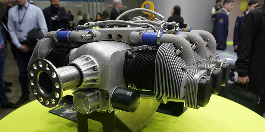

Это не вполне корректно: "сотки" м близкие по мощности, моторы, хороши для самоделов и пилотов выходного дня: самые первые телодвижения в сторону утилитарного применения легких самолетов (от спорта до частного использования в качестве транспортного средства) показывают: потребность в двигателях более высокой мощности, пригодных для установки на самолеты, куда хоть что-то можно положить, возрастает значитенльно. Вот и Ротакс выдвинулся за планку 150 л.с.Для niksann - в России наиболее востребованы четырёхцилиндровые безредукторные оппозитники мощностью 100 - 120 л.с., 130 л.с., наверное, будет уже многовато. Для двигателей мощностью 200 - 250 л.с., радиальных или оппозитных без разницы, ниша применения настолько мизерная, что заморачиваться их серийным производством нет смысла.
С какой турбиной, окститесь. Ну, поищите турбированный ЛайкомингИ а также, редукторный (и такие были) - и посмотрите на их вес.Так звезда М-14 с турбонагнетателем и редуктором, а оппозит вы выбрали атмосферный и пряомоходный 🙂
Чисто технически сейчас при наличии желания, времени и денег запустить в мелкое производство такой двигатель возможно. Услуги мех обработки сейчас в доступе, литье тоже не проблема.Это не вполне корректно: "сотки" м близкие по мощности, моторы, хороши для самоделов и пилотов выходного дня: самые первые телодвижения в сторону утилитарного применения легких самолетов (от спорта до частного использования в качестве транспортного средства) потребность в двигателях более высокой мощности, пригодных для установки на самолеты, куда хоть что-то можно положить, возрастает значитенльно. Вот и Ротакс выдвинулся за планку 150 л.с.
С турбированной 🙂С какой турбиной, окститесь.

А Вам не кажется, чтто под лежачий камень вода не течет, и, в отсутствие действующего образца, подтверждающего ззаявленные параметры, никто в здравом уме,и не подумает проявить интерес, сделать заказ, добиться финансирования?а для самолетов в которые можно что-то положить нужны сертифицированные двигатели. А не неизвестно кем произведённые.
Причем здесь вообще Ротаксы? Вы пытались сравнивать соотношение массы и мощности двигателя с турбонагнетателем и редуктором (М-14П) и прямоходного атмосферного оппозита (IO-540). В риторике это называется подмена понятий 🙂Ротакса 914/915,
Тольььько, кому?Не надо прыгать к Швецову, он не поможет 🙂
