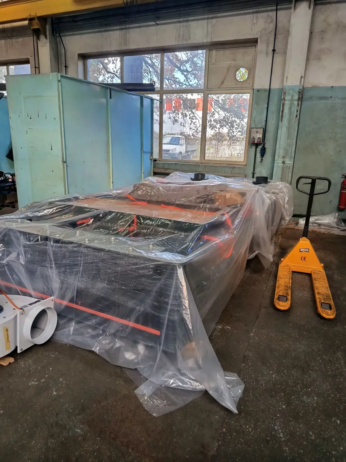

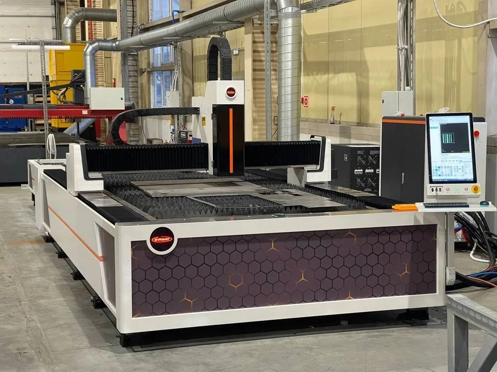

На завод купили станок лазерной резки.
    220,5 КБ · Просмотры: 115

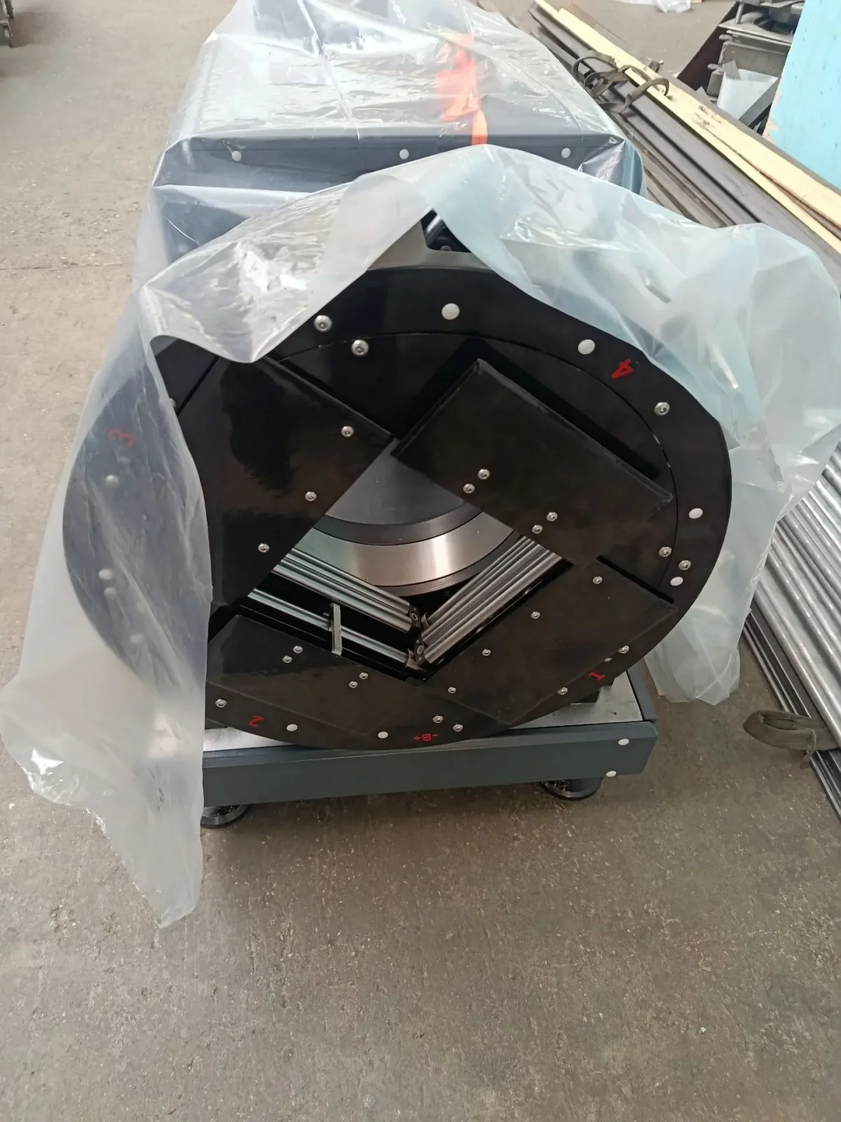

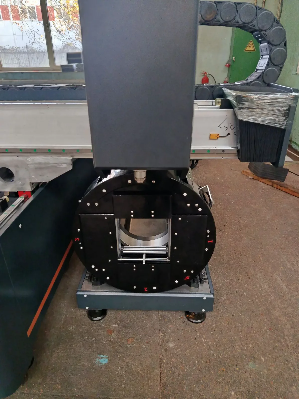

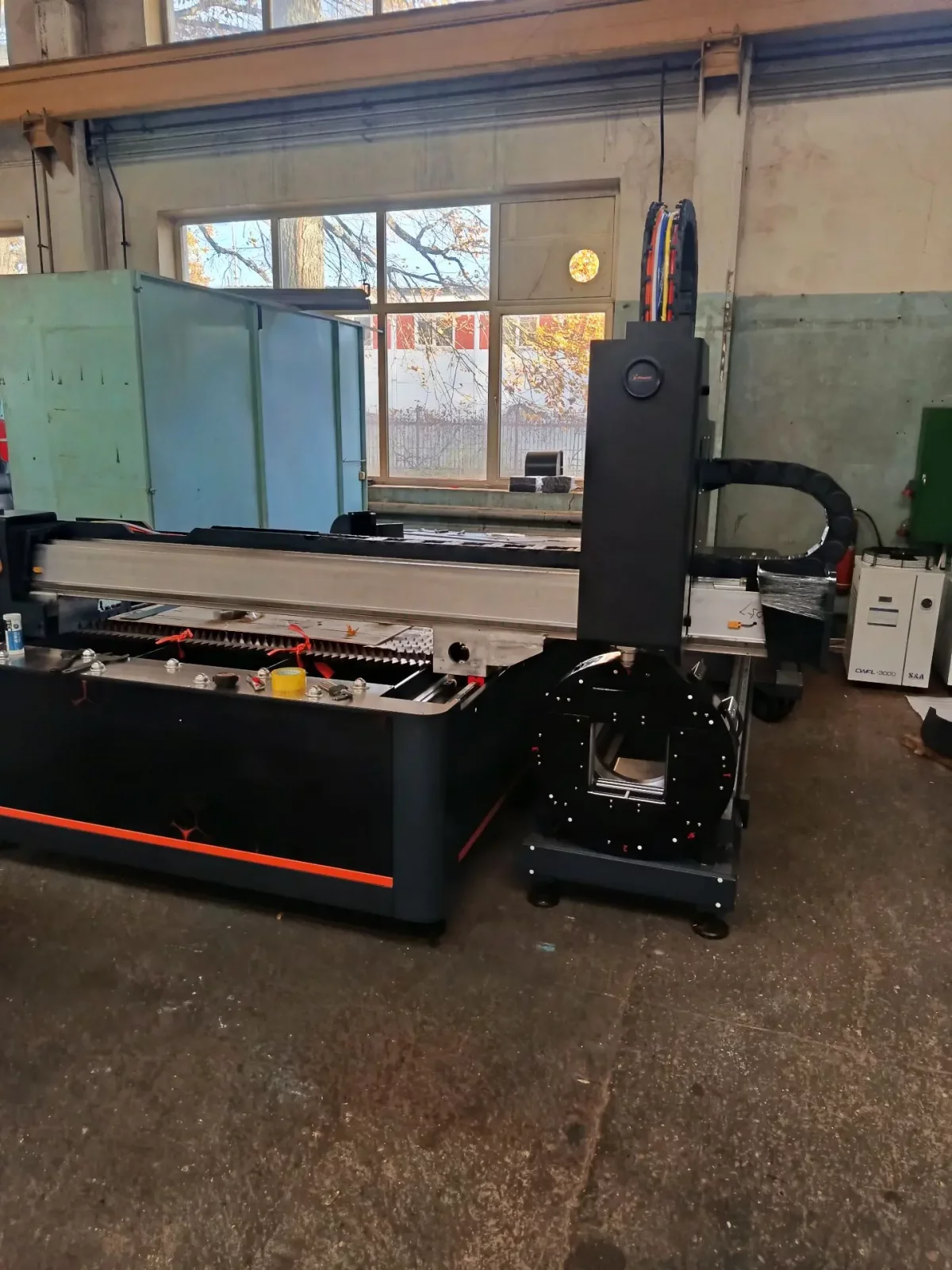

Он позволяет профили и трубы резать?
о лазерном станке B-Power A3015T3 3000W WP1.
Это универсальное оборудование для лазерной резки. Его главная фишка в том, что он одновременно работает и с листовым металлом, и с трубами. Это делает его ценным решением для производств, где нужно обрабатывать разные типы заготовок .....
  • Мощность лазерного источника: 3000 Вт.
  • Рабочее поле для листа: 3000 × 1500 мм.
  • Максимальная нагрузка на стол: 1500 кг.
  • Максимальное ускорение: 2 G.
  • Точность позиционирования: 0,05 мм.
  • Повторяемость: 0,03 мм.
  • Габариты (Д × Ш × В): 8260 × 3180 × 2000 мм.
  • Масса: 5100 кг.
Возможности по трубам:
  • Максимальная длина трубы: 6000 мм.
  • Максимальный диаметр круглой трубы: 230 мм.
  • Максимальный размер квадратного профиля: 230 × 230 мм.
  • Минимальный остаток трубы после резки: 130 мм.
  • Максимальный вес трубы: 300 кг.
  • Пневматические зажимы. Надёжно фиксируют трубы и профили, что снижает вибрации и повышает качество реза.
  • Металлизированная защита гофр. Защищает направляющие от искр и пыли, продлевая срок службы узлов.
  • Зональная система дымоудаления. Рабочее поле разделено на сегменты — это эффективно отводит дым, улучшает условия работы оператора и защищает оптику.
  • Система автоматической смазки. Смазывает все оси (включая ось Z), что снижает износ и минимизирует время на обслуживание.
  • Режущая голова RayTools с автофокусом. Обеспечивает точное наведение луча и стабильное качество реза при разной толщине материала.
  • Программное обеспечение NC Studio. Поддерживает автоматическую загрузку параметров для разных типов металлов, интерфейс интуитивно понятный.

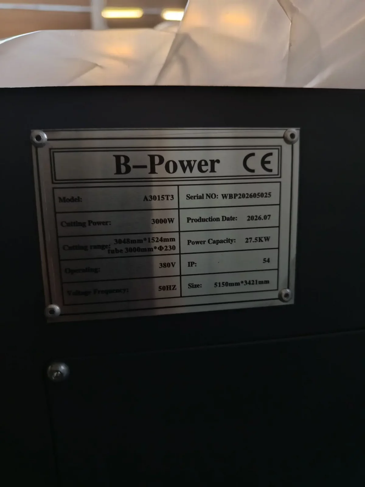

  • Масса: 5100 кг.
  • Программное обеспечение NC Studio. Поддерживает автоматическую загрузку параметров для разных типов металлов, интерфейс интуитивно понятный. Посмотреть вложение 608810
Шикарная вещь!

Важно не питать лишних надежд. Большинство станков лазерной резки не может резать окружности точно, например. Сегодня имел возможность убедиться. При диаметре 135 мм, овальность составила 0,2 мм.
Для сварки в кондукторе это не критично.
Могут и точнее, но: 1. Класс передач X-Y 2. Правильные монтаж и периодическая выверка положения.
