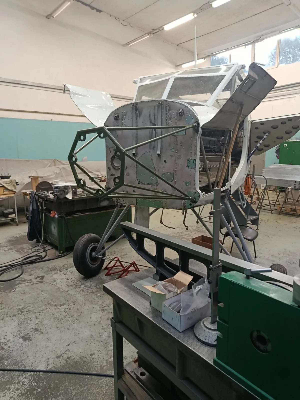

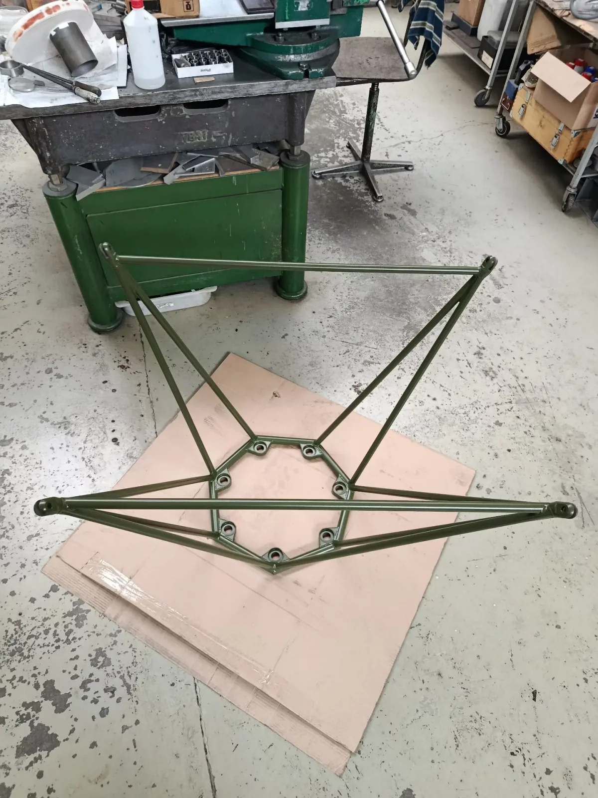

Двигатель Ритм
Отпескоструил.

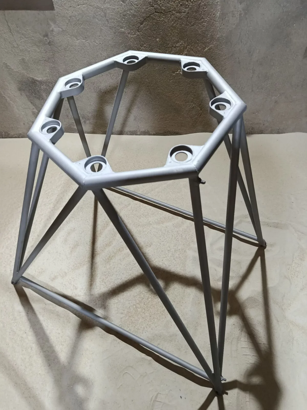

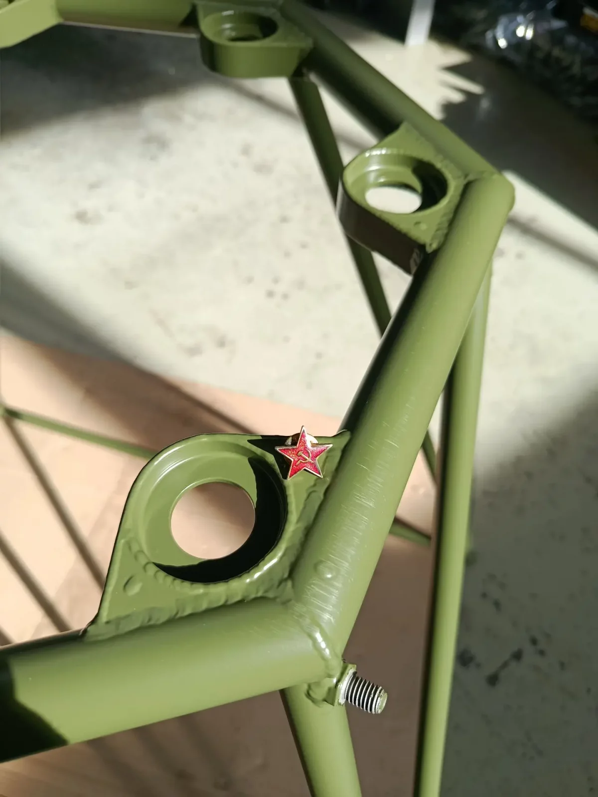

Как учила Бабушка Войт Елена Сергеевна :
сварка встык - самая прочная.

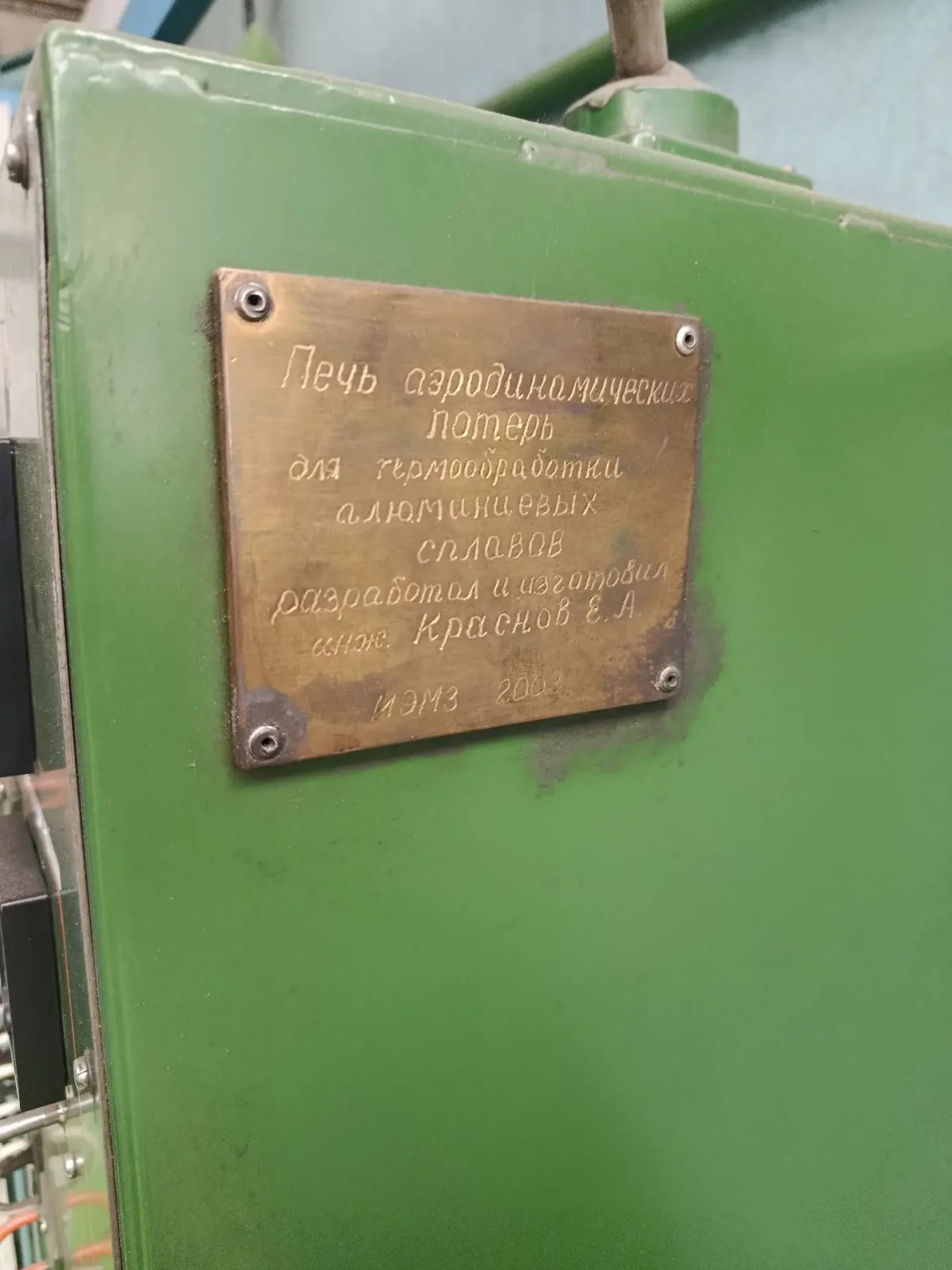

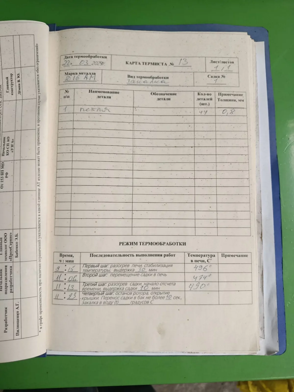

печь у вас интересная ,большая , моторама поместилась.
Печь ПАП (печь аэродинамических потерь) разработана и изготовлена инженером Евгением Красновым.
Используется для термообработки алюминиевых сплавов.
Применялась, в том числе, и для термообработки деталей набора хвостового оперения самолёта Байкал.

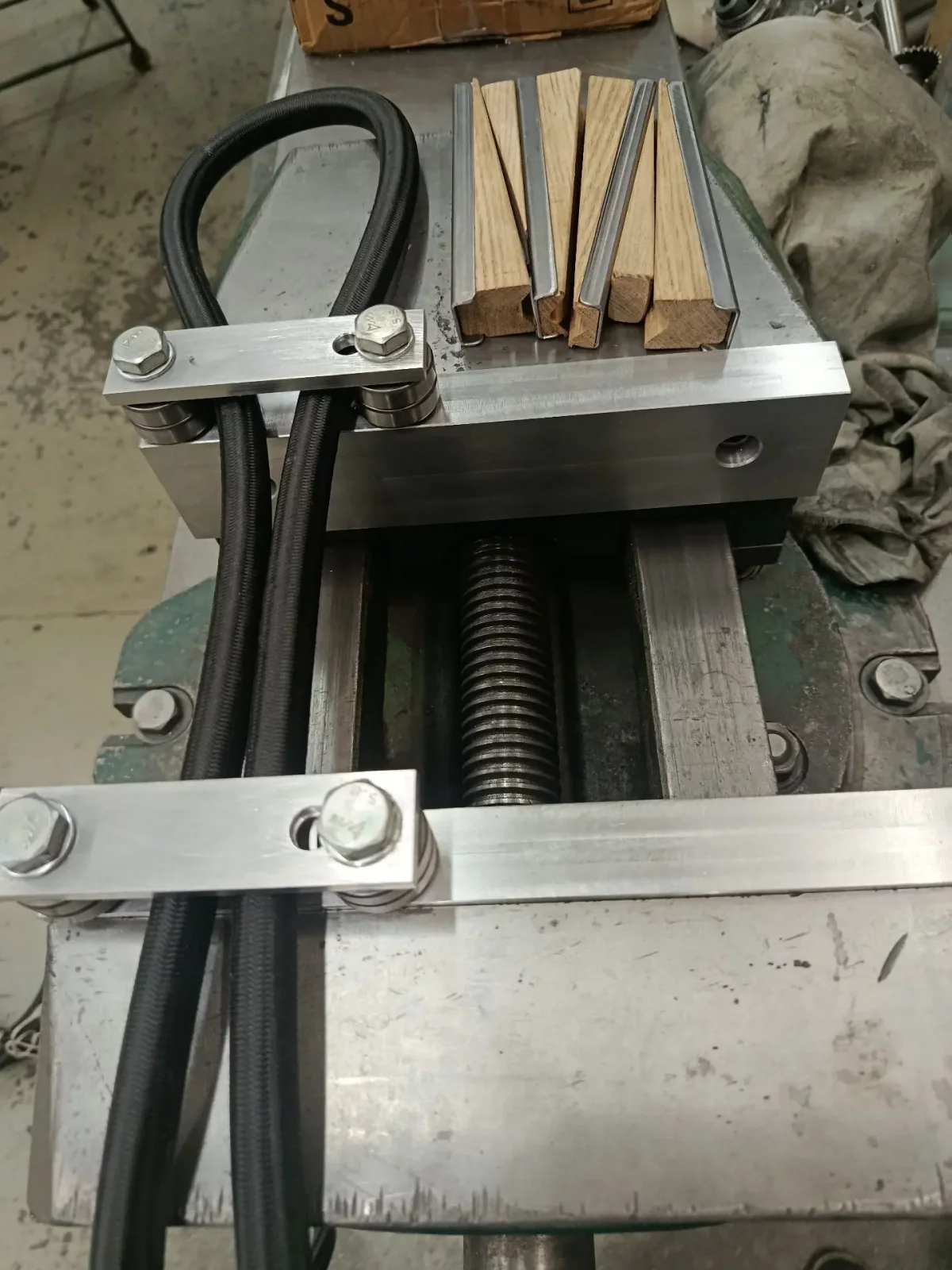

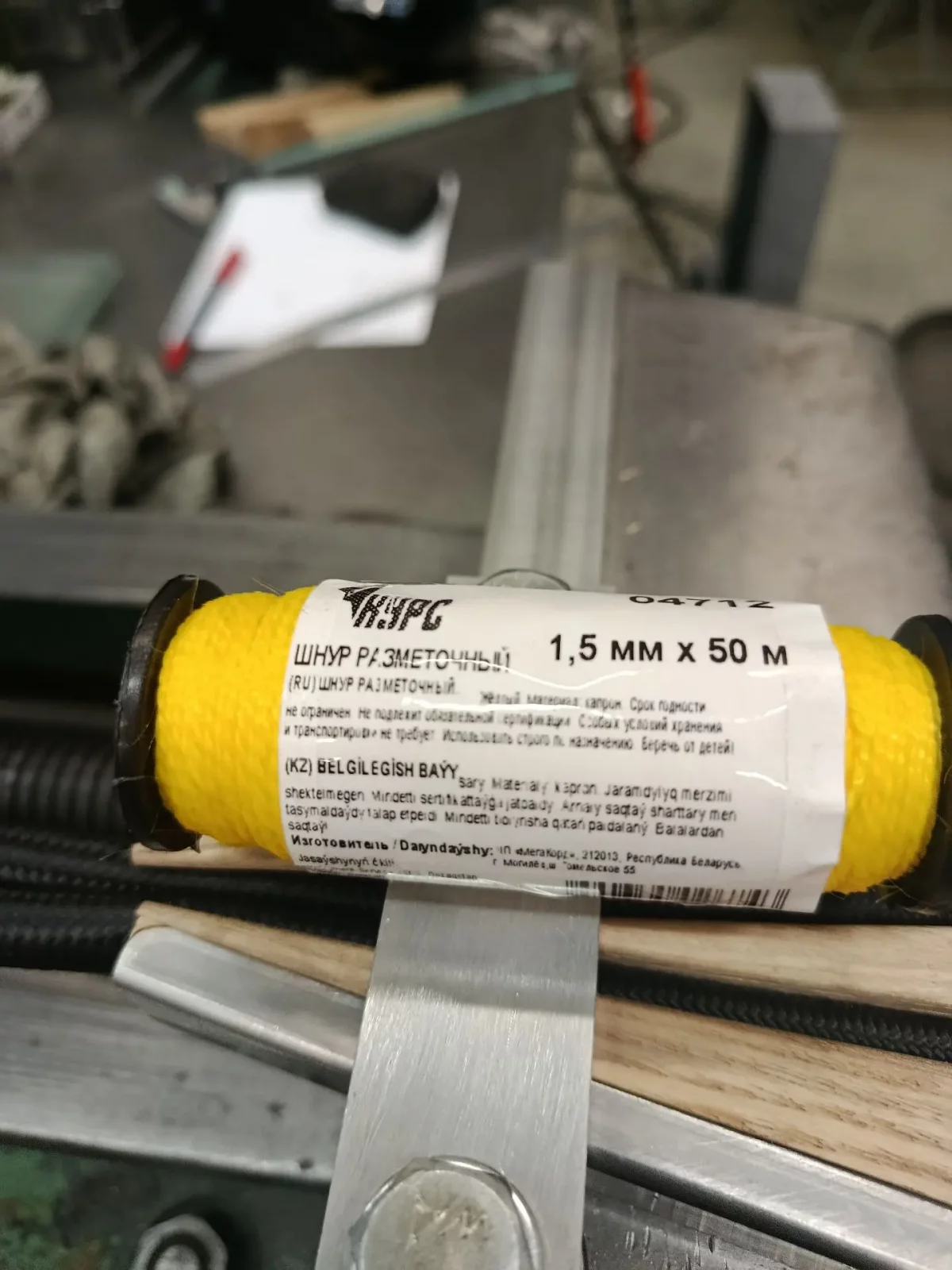

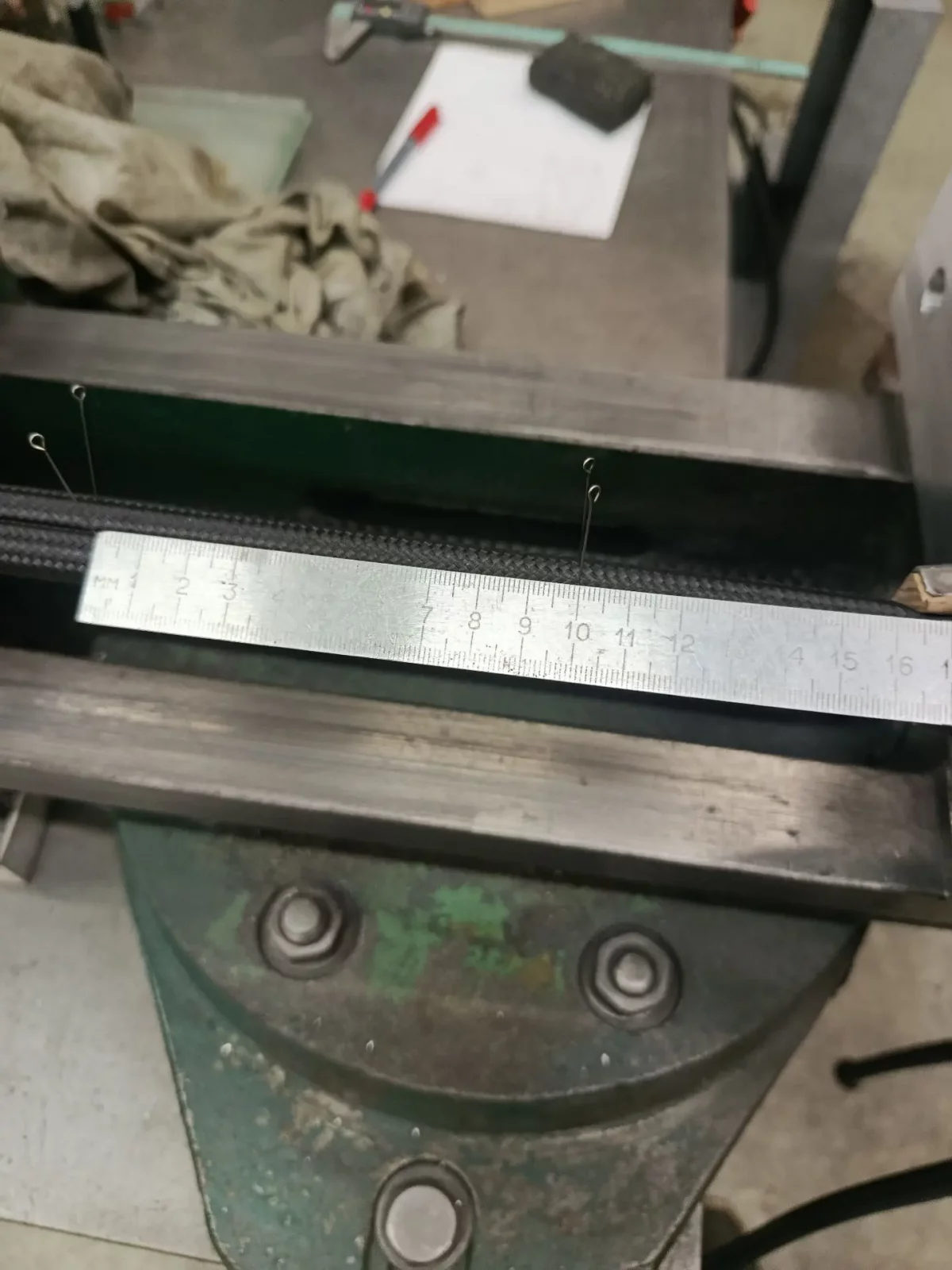

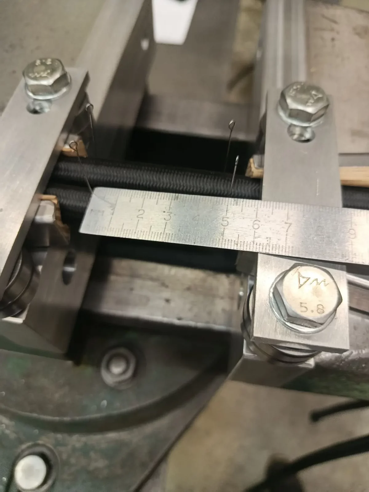

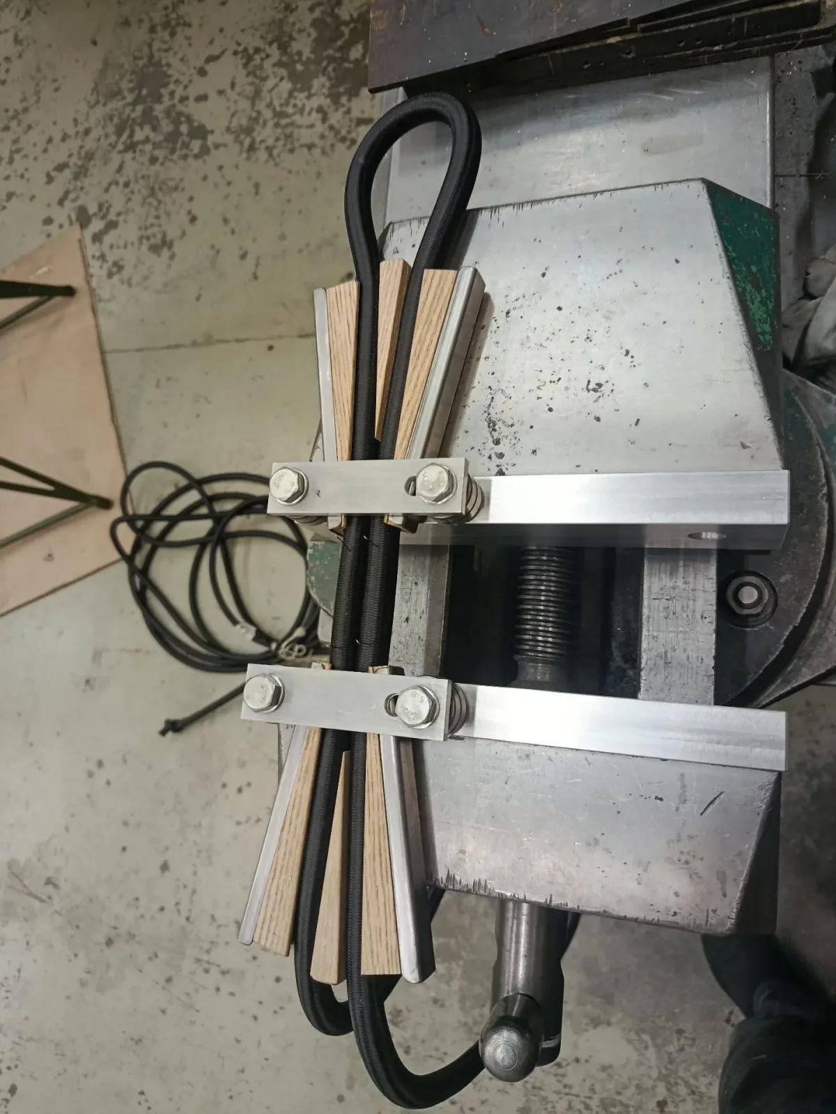

Сделал приспособление для предварительной растяжки шнура.

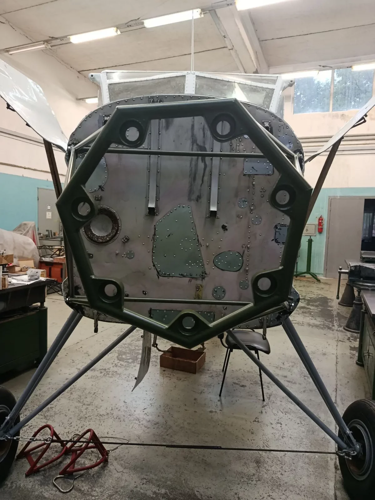

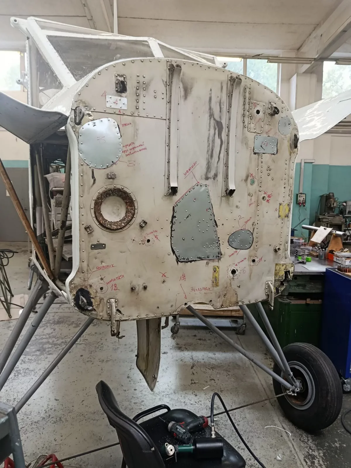

Ведем работы по герметизации противопожарной перегородки.
Штатная ППП не соответствует требованиям АП 23,
так как изготовлена из Д16т.
Будем применять дополнительные меры.
    210,8 КБ · Просмотры: 127
Это не противоречит нормам, если выдерживает стандартное время под стандартным пламенем.
Означает ли это, Владимир Павлович, что если ребята захотят получить СЛГ, проведение натурных испытания перегородки "стандартное время под стандартным пламенем" с протоколом и т.п.?
Это касается сертификата типа; СЛГ смогут получить по-любому.
