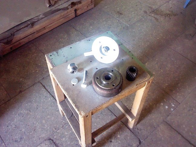

Правду люди пишут, ничего сложного нет. Нашел в интернете несколько фоток, понял принцип, "Школьник"- "Болгарка"-сварка и вуаля.
    63,7 КБ · Просмотры: 271

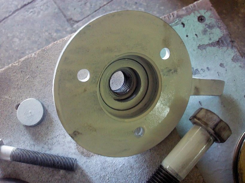

В описаниях я не силен, так как не инженер. Поэтому расскажу простым народным слогом. (По башке не бить!)
  Съемник маховика:

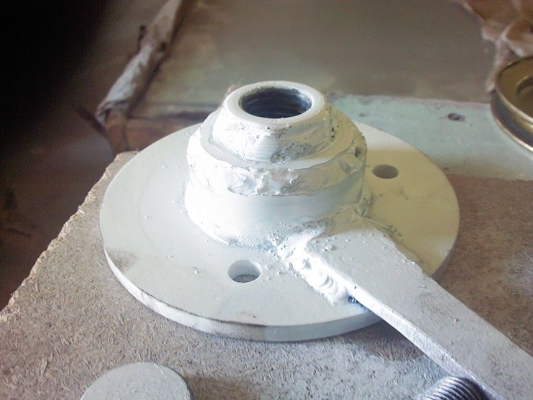

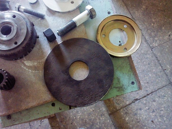

Из диска от зерновой сеялки толщиной 6мм вырезал шайбу диаметром 110мм с внутренним отверствием 51мм. Отцентрировал с ведущим шкивом ремня охлаждения и разметил три отверствия под болты, которые должны вкручиваться в маховик. Просверлил отверствия диаметром 9мм. Выточил втулку высотой 30мм, внутренний диаметр 30 мм. сверху приварил гайку на 22. Втулку приварил к шайбе. Болт на 22 обточил под упор в коленвале и вкрутил в гайку.
Вот фото
    84,3 КБ · Просмотры: 208
    86,3 КБ · Просмотры: 255

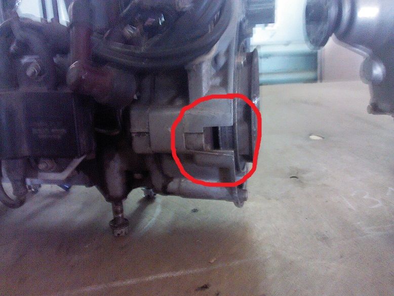

Из уголка на 50 вырезал упор который не даёт вращаться коленвалу во время снятия маховика и упирается в вырез на двигателе.
    65,1 КБ · Просмотры: 260
    74,1 КБ · Просмотры: 227
Варил простой электродной электросваркой.
Потом прикрутил тремя болтами к маховику и вркручивая болт без проблем снял маховик.

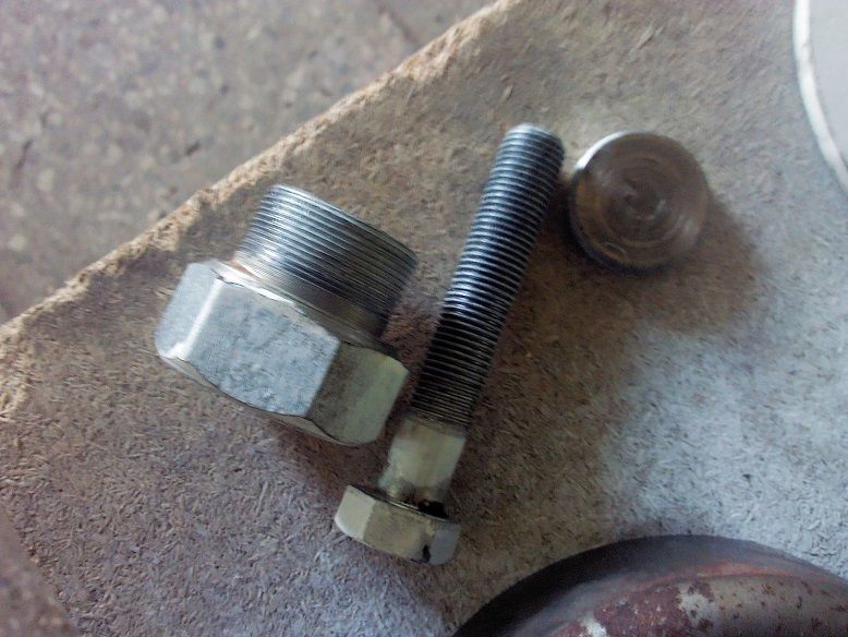

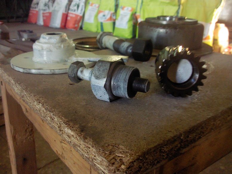

Съемник для шестерни точил мне настоящий 😎 токарь, так как мой школьник не режет резьбу, а плашку на 28 шаг 1 я не смог найти. Делал из шестигранника на 36. Резьба в шестерни 28 шаг 1. Болт на 12 шаг 1.5. Упорный пятачок чтоб не портить коленвал диаметром 26.5мм и толщиной 6мм. Вставил пятачок в шестерню, вкрутил съёмник, и вкручивая болт легко и без проблем снял шестерню.
    79,3 КБ · Просмотры: 249
    75,3 КБ · Просмотры: 249
Да, забыл! Болты, которые крепят съемник к маховику должны вкручиваться в маховик не более 10-11мм, иначе можно повредить генератор. Дальше все равно смысла нет, так как резьбы на маховике мало.
  Рад был помочь.
